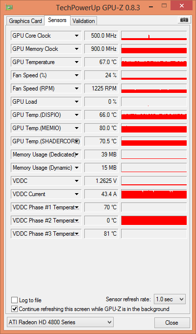

wie der titel schon sagt hab ich probleme mit meiner graka.
Anfangs zeigten sich die probleme durch schwarzen bildschirm und reboots meines rechners.
Nach dem ich nachforschungen anstellte, erkannte ich dank gpu-z, dass meine temperatur zu hoch ist.
also hab cih das ding auseinander gebaut, gereinigt und neue paste drauf.
ergebniss: lief erst richtig gut (also heute, erster tag!), temperatur ist schön niedrig und konstant aber auf einmal - so nach 10 stunden - stürzt der rechner 3 mal am stück ab samts reboot.
Die störung zeigt sich entweder als schwarzer schirm mit noch aktiven sounds im hintergrund oder der bildschirm zeigt merkwürdige farben und ein heftig brummendes geräusch, zu diesem moemnt drück ich dann auch meist schon den restartknopf.
nun liegen für mich mehrere vermutungen da, was falsch laufen könnte:
1. die graka hats durchgebrannt irgendwo, wobei abstürze nur in games auftreten
2. mein bios ist nicht richtig eingestellt (hab es vor kurzem auf default gestellt - hab ihn davor voreingestellt bekommen), vorallem was das PEG angeht, da trau ich mich nicht ran, nicht das ich da zuviel saft drauf gebe
3. kalte lötstelle
nun auch ein paar daten für euch:
graka: ati radeon hd 4870 512 mb - sie benötigt 2 stromstecker, welche sie auch bekommt ;)
netzteil: 550w
gpu-z-image: http://gpuz.techpowerup.com/15/06/16/fxf.png
zu bemerken ist der vddc phase #2 temperature von 0°C !!
(zudem ist die gpu core clock nur bei 500mhz, anstatt auf 750mhz - ist mir eben erst aufgefallen, liegt wohl aber daran ob ein game läuft, denn sobald es das tut, sind 750mhz da).
Vergleich zu daten durch anderen foren etc zeigten mir, das andere user dort definitiv eine temperatur im normalfall stehen haben. der vddc scheint ja der spannungsumwandler zu sein.
ich wäre für hilfe sehr dankbar.

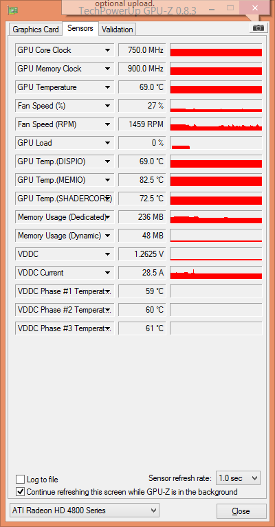

ERGÄNZUNG:
spätere daten zeigen das der vddc #2 läuft
http://gpuz.techpowerup.com/15/06/16/f3.png

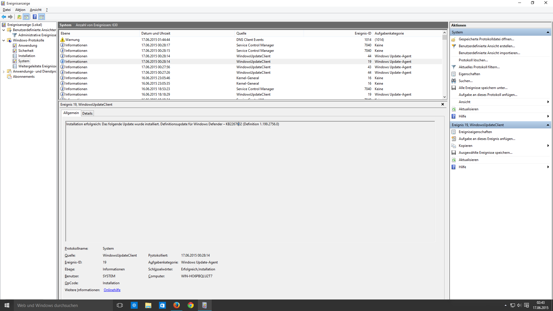

Ich würde mal sagen, dass es an der Graka oder am Treiber liegt. Ist aber nur mehr oder weniger geraten. Evtl. mal einen älteren Treiber nehmen.
Steht denn etwas in der Ereignisanzeige?
was meinst du mit ereignisanzeige? es gibt keine ereignisanziege, der rechner startet einfach neu.
hier üübrigens noch ein bild, sehr interessant zu sehen, denn da ist der vddc #2 wieder da
trotzdem bekam ich kurz nach diesem upload ein kurzen blackscreen -.-

Er meint die Windows Ergeinisprotokolle oder Ereignisanzeige je nach OS. Siehe Anhang. Dort z.B. nach "der Anzeigetreiber wurde nach einem Fehler wiederhergestellt" suchen.

-das Ereignisprotokoll (wieder was gelernt, danke) hab ich offen und einiges gefunden. Besonders erwähnenswert wäre wohl folgendes:
->mehrmals eine meldung kritischer art von der kernel-power, dass das System unerwartet neugestartet wurde (der Absturz eben).
"Das System wurde neu gestartet, ohne dass es zuvor ordnungsgemäß heruntergefahren wurde. Dieser Fehler kann auftreten, wenn das System nicht mehr reagiert hat oder abgestürzt ist oder die Stromzufuhr unerwartet unterbrochen wurde."
->mehrmals Fehler von der Quelle BugCheck: "Der Computer wurde nach einem schwerwiegenden Fehler neu gestartet. Der Fehlercode war: 0x0000007e (0xffffffffc0000094, 0xfffff8800692ae8a, 0xfffff88007d6d458, 0xfffff88007d6cc90). Ein volles Abbild wurde gespeichert in: C:\Windows\MEMORY.DMP. Berichts-ID: 061615-58235-01."
->und von 63ck0 erwähntes: ein Warnung von der quelle Display: "Der Anzeigetreiber "amdkmdap" reagiert nicht mehr und wurde wiederhergestellt."
Ich denke die beiden ersteren sind nur folge des erzwungenen Absturzes (seitens mir[reset gedrück] bzw des systems)

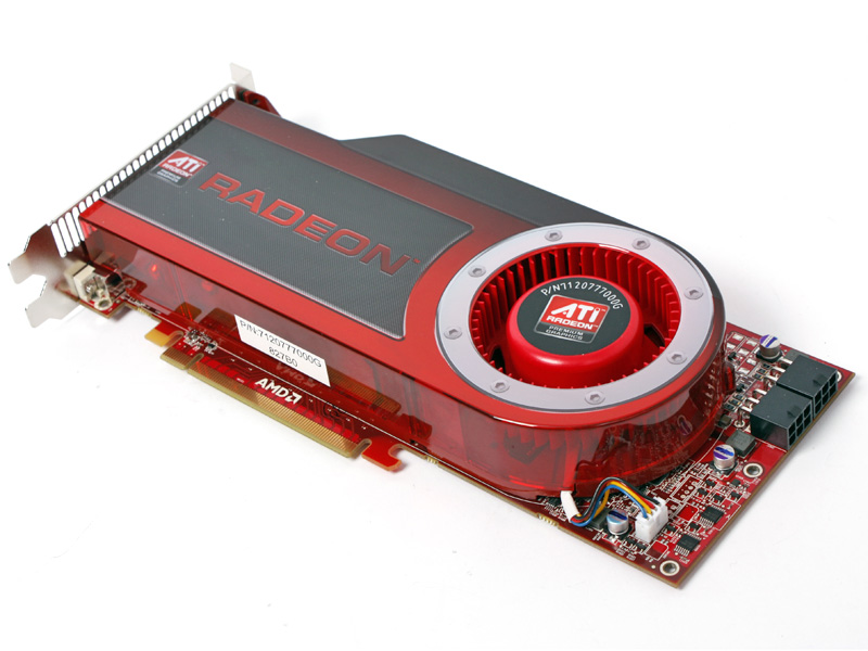

Ist es diese Karte?
Und vergess das Backen bringt wenig wenn muss die rewfloht werden.
Das denke ich auch :cool_alt:, aber was er meint und geschrieben hat sind 2 verschiedene Paar Schuhe.
Edit: Nach dem ich mir den Wiki Artikel zugemüte geführte habe, erscheint seine Aussage noch unschlüssiger. Damit müsste man ja jedes Bauteil überprüfen und dann die entsprechenden auslöten und wieder verlöten.
