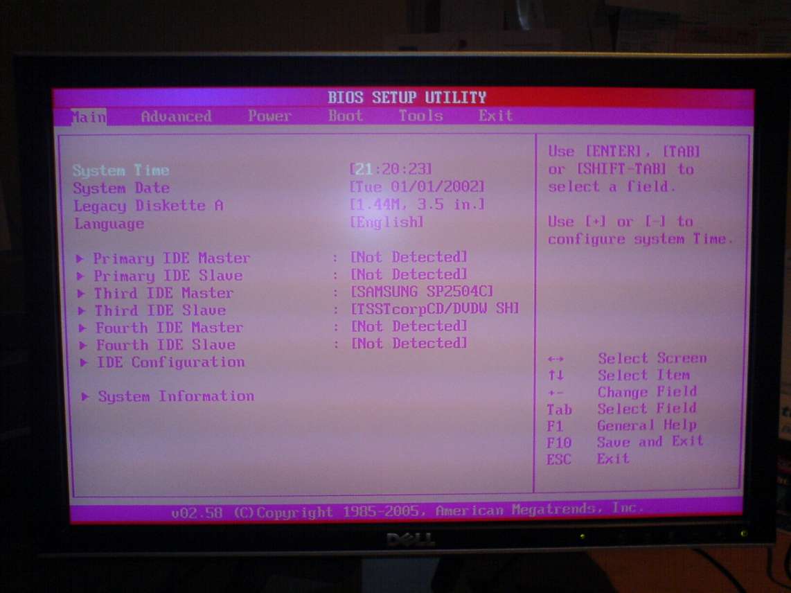

Hallo Leute,
Ich brauche dringend eure Hilfe ...
Gerade war ich sehr glücklich, als ich mir mein System (siehe Sig) zusammenstellen konnte!
Jedoch beim ersten Start war ALLES rosa/rot ...
Ich dachte mir nicht viel dabei und ging mal ins BIOS. Auch da war alles rosa ... (siehe Bildanhang)!

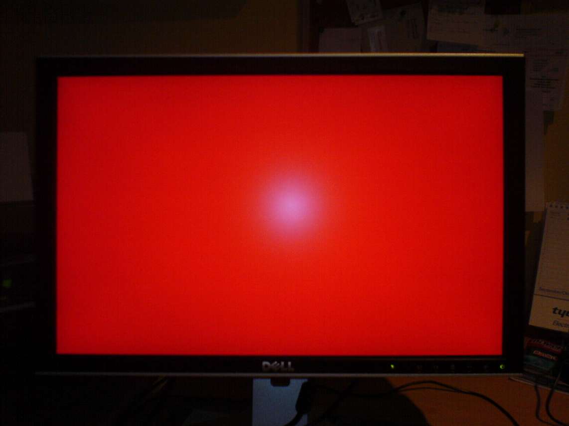

Dann hab ich Windows XP installiert, aber auch diese Installation war sehr eintönig ... eben rosa/rot ...
Nachdem ich Windows das erste mal starten wollte, war nach dem Boot Vorgang vom BIOS, wo normalerweise das Windows Logo kommen sollte lediglich ein knallroter Bildschirm ...
Somit kam ich erst gar nicht auf die Windows Oberfläche ...

Hast du mal geschaut ob einer der Pins am Stecker zu Monitor verbogen ist so das er kein Farbsignal liefert.
Da mein Monitor via DVI angeschlossen ist dachte ich mir einfach einmal, dass ich ihn per VGA anschließe.
Gesagt getan bekomme ich plötzlich ein normal farbenes Bild.
