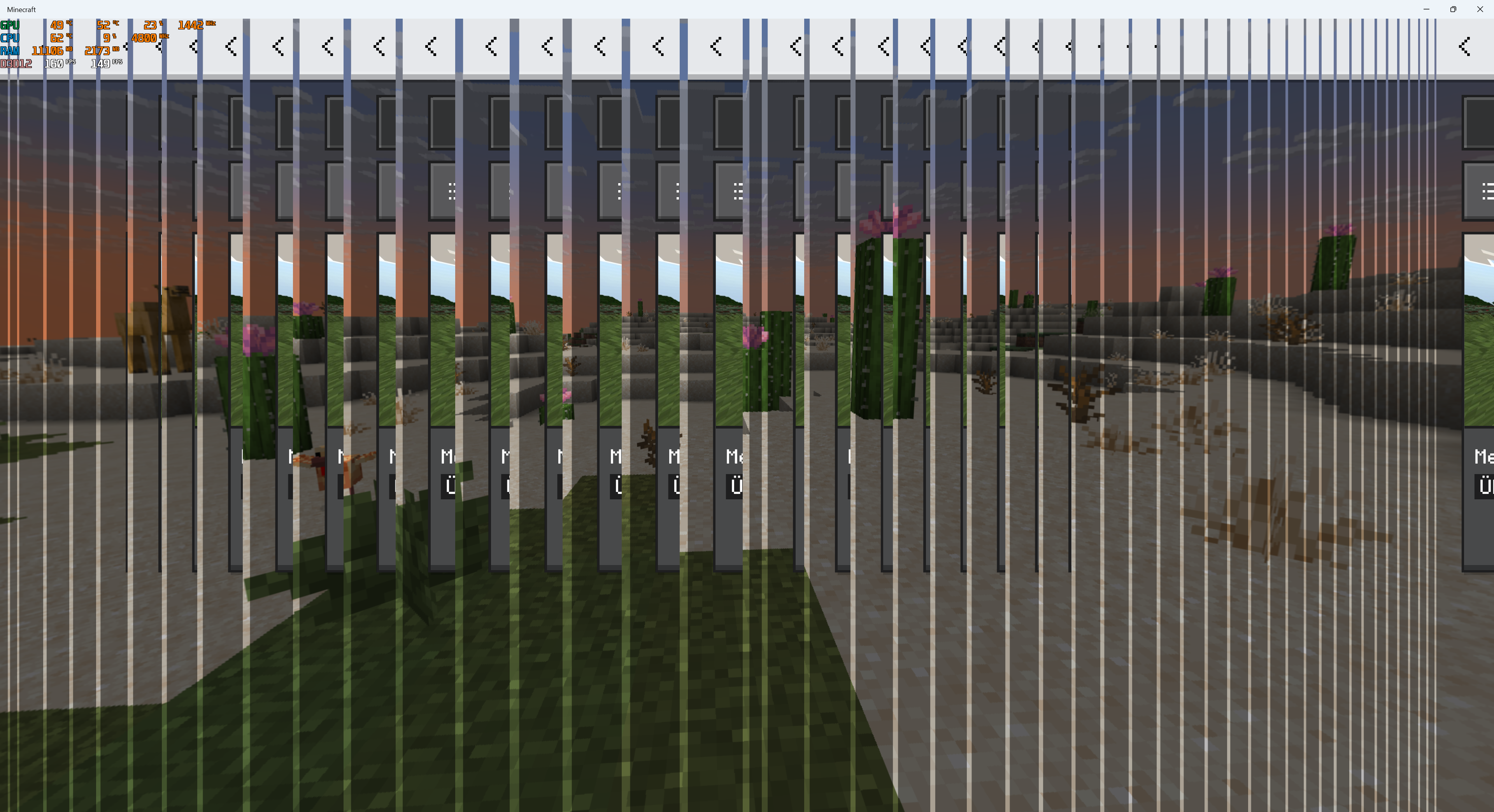

2. Also das hier kennt das jemand bei minecraft.
habe auch copy gpu und theoretisch hotspot also gpu 2 in afterburner aber weis nicht ob das was mit copy gpu zu tuhn hat
wo ich probleme mit der 4070 hatte nach treiber dings etc wo die alle schlechte treiber hatten die gpus, da sagte einer bei zotac vom tech support wenns in ein screenshot zu sehen ist dan ist es ein artefakt oder anders rum ca
3. screenshot

Sieht auf dem Bild nach defektem VRAM der GPU aus.

Puh, ganz schön kryptisch.
Gehe tendenziell mit bei @Aduasen ..
Allerdings würde ich zu aller erst mal den Ausgabe Port wechseln.
Ich hatte das mal und es war "nur" der Display Port fehlerhaft.
Unschön, aber zu verschmerzen wenn HDMI dafür problemlos funktioniert.
Einfach mal testen.
Ansonsten wirds wohl ein defekter VRAM sein, wenn die Temperaturen mal ZU hoch waren.

Wenn das nur in Mincraft auftaucht kann es eine verhakte Software sein. Wenn es woanders ebenfalls auftritt ists die Karte
