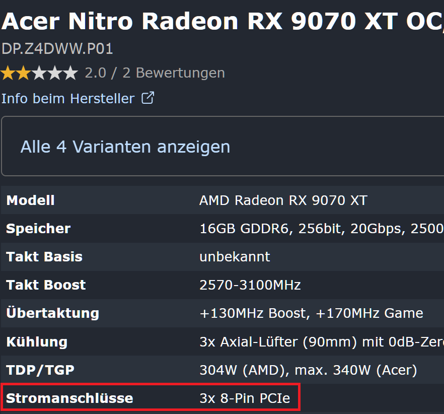

Wie soll ich meine Grafikkarte anschließen meine PSU hat 12V 2x6 pin anschluss und 2x 8pin PCIe aber meine Grafikkarte hat 3x8pin soll ich die 2x8pin PCIe und einen 2x Sata auf 8 pin adapter anschließen oder lieber einen atx 3.1 12V 2x6pin auf 3x8pin Adapterkabel holen

Ich hab mich vorher informiert aber nirgends stand das die Acer Nitro RX 9070 XT OC nen 3x8pin... Anschluss hat überall stand nur 12VHPWR Anschlusy
Das steht so ziemlich überall dabei, dass die mit 3x8pin kommt. Den 12VHPWR nutzen soweit ich weiß nur die Sapphire Nitro+ und die ASRock Taichi.
