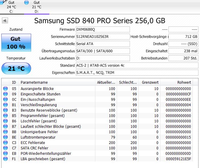

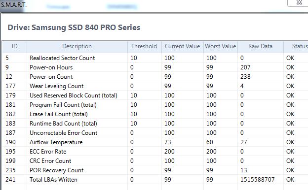

ich habe heute Morgen die SSD in meinen Laptop gebaut und hier sind die Smart Werte. Ich hoffe die sind Aussagekräftig.

Du hast also die SSD in das Notebook gebaut und das OS der SSD gestartet? Oder gab es im Notebook noch eine 2. Platte von der du gestartet hast? Live CD? Oder wie hast du die SMART-Werte ausgelesen? Das interessiert mich nur mal. Wenn die SSD im Notebook tadellos funktioniert dann ist es ein Problem im großen PC. Es kann auch sein dass im großen PC die SATAs etwas durcheinander gewürfelt sind, dann muss man die SSD am 1. SATA-Port fahren, kann auch passieren.
Warum soll er die Einschicken? Die ist absolut in Ordnung, die Ursache für die Laggs dürfte woanders liegen, z.B. wenn noch eine HDD im Rechner war und diese dann regelmäßig in den Unload ging, das hatten wir schon öfter und durch Deaktivieren des Unloads der HDD war es dann behoben. Ein Wechsel der SSD bringt da gar nichts, außer Kosten und Ärger, zumal er ein RMA nicht einmal rechtfertigen kann.
Beachte übrigens beim Einbau ins Notebook, dass SSDs in einem Caddy im Schacht für das optische Laufwerk meist Probleme machen, die Energiespareinstellungen sind vermutlich nicht für SSDs passend. Da sollte man wenn, dann nur HDDs einbauen.
Also die 840Pro habe ich in den 2. HDD Schacht meines Akoya Laptops gepackt, gebootet wurde von der 1. SSD (Evo) ganz normal und dann habe ich als Laufwerd "D" auf die 840 Pro zugegriffen und die SMART Werte ausgelesen.

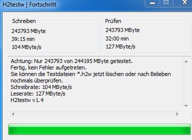

Wenn sie frisch formatiert ist, dann teste sie doch jetzt mal mit h2testw einmal durch, dann wirst Du ja sehen ob es

Danke Holt, h2test war erfolgreich.

Wieso sind eigentlich die Schreib- und Leseraten so schwach? Hast Du nicht am Asrock H77 Pro4/MVP, hängt die SSD da nicht an einem SATA 6Gb/s Port des Chipsatzes? 127MB/s lesend scheint mir doch sehr wenig für die SSD zu sein.

Vielleicht sind die 100mb/s falsch für die Testmethode bzw. für das Testprogramm überhaupt nicht korrekt.
