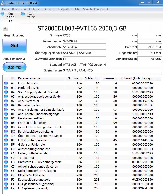

Hallo, hier der Screenshot von der 2TB HDD. Ist da was auffällig ?
Bis auf einen Suchfehler und 10 Befehlszeitüberschreitungen nicht und sie hat auch keine hohen Lade-Entladezyklen oder Ultra-DMA CRC Fehler. Damit könnte sie allenfalls für 10 Fehler verantwortlich sein, aber sie muss wenigstens nicht dauernd aus dem Unload aufwachen, was bei den neueren Platten, auch denen von Seagate, öfter der Fall ist.

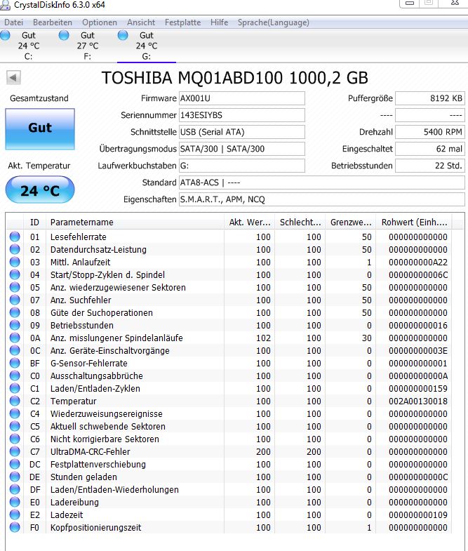

Ist meine kleine USB Platte auch i.O. ?

Ja die ist in Ordnung, hat aber schon einen G-Sensorfehler, also einen Schock über dem Limit erlebt. Bedenke wie empfindlich HDDs sind! Und die hat eine Menge Lade-Entlade Zyklen, die würde ich nicht dauernd angeschlossen lassen und wenn sie angeschlossen ist und das Problem tritt wieder auf, denn klemme die Toshiba ab und schau ob es dann weg ist. Der Hintergrund ist, dass Windows gerne mal bei Zugriffen alle anderen Laufwerke aufweckt, auch die die nicht angesprochen werden und bis die dann aufwacht ist der Zugriff nicht beendet, das Aufwachen kann durchaus eine spürbar lange Zeit dauern und dann hast Du einen Lagg und die externe Toshiba kann die Ursache sein, obwohl Du nur auf Deine 840 Pro zugegriffen hast. Blödes Verhalten, aber wie man das abstellen kann, weiß ich leider auch nicht, am Besten die Unloads deaktivieren (APM) oder einen SSD only Rechner bauen.

Ja die Toshiba ist mir während des Betriebs einmal leicht hingefallen (paar cm nur, aber ich habe mich aufgeregt wegen der Erschütterung).
Die Toshiba geht auch andauernd aus (von alleine) - das sind dann diese Lade/Entlade Zyklen richtig? Kann ich das Deaktivieren?? Die ist zwar nur in Betrieb wenn ich meine Daten sicher aber trotzdem.

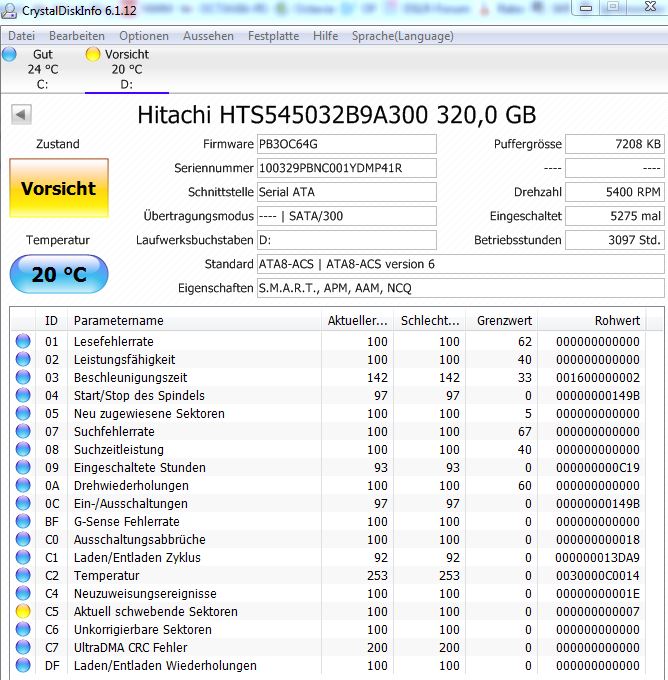

Damit hätte meine alte Laptop Festplatte (siehe Bild) 81321 Ein/Ausschaltvorgänge obwohl sie nur 5275 Mal Eingeschaltet wurde ? D.h. die schaltet sich, wie die Toshiba, selbst ab ohne Windowsenergiemanagement. = APM ?
Sorry wenn ich dich nerve Holt, aber ich hatte mich mit SMART nie richtig beschäftigt, diese Grenzwerte sind scheinbar sinnlos (wo ich immer drauf geguckt hatte) und nur die Rohwerte sinnvoll.
Ausschaltabbrücke sind vermutlich "Strom weg" im Betrieb ?
Die "7" aktuell schwebenden Sektoren sind schon ewig da - da meckert Crystal Disk einzig. Sollte ich mir da Sorgen machen?
APM geht nur auf die Lade-Entlade Zyklen, das sind keine Einschaltungen. Das kann vieles sein, auch der USB-SATA Bridgechip kann das auslösen.
Meines Wissens nach ja, aber im Einzelfall kann sowas auch mal anders sein. Crucial dokumentiert für die m500:
Wenn die 7 schon lange unverändert sind, dann nicht. Kritisch ist es meist nur, wenn die Zahl in kurzer Zeit massiv steigt bzw. die Summe der schwebenden und wiederzugewiesenen Sektoren schnell steigt.
