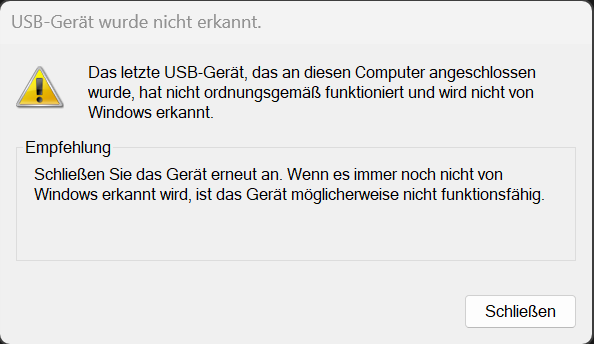

ich habe einiger Zeit (Rücksendefester vorbei, Garantie aber noch da) als Dankeschön für ein Videoprojekt eine 4Tb SSD Crucial X9 Pro geschenkt bekommen. Die Festplatte hat von Anfang an nicht sauber funktioniert...mit dem mitgelieferten usb c auf usb c Kabel kam immer die Fehlermeldung, dass die Platte nicht erkannt wurde.
Mit einer anderen externen Ssd (Sandisk Partable 1Tb) funktionierte das Kabel am gleichen usb c slot am PC mit erwartbaren 280MBit Lesegeschwindigkeit.

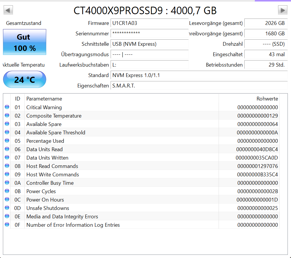

Mit einem anderen Kabel an einem USB A Port angeschlossen wurde die Festplatte erkannt und ich konnte die enthaltenen Daten sichern... wenn auch nur mit 40Mbit - vermutlich liegt das aber am Kabel, das war mangels alternativen ein Wald und Wiesen Kabel.
Mit diesem Kabel scheint die Festplatte laut Crystal Disk alles i.O. zu sein:
Aber halt irre langsam für eine SSD.
Wo würdet ihr den Fehler suchen? Bei dem USB c Port an meinem PC? Oder dem mitgelieferten Kabel--> würde mich wundern, da ja die andere SSD an dem selben Port mit demselben Kabel sauber funktioniert.
Oder hat die SSD nen Schuss? Kann ich das iwo Testen?

B) Hab mal den von meiner Frau genommen, da ist es tatsächlich schneller (280MB/s). Immer noch unter dem, was ich erwartet hätte, aber zumindest mal ein akzeptabler Bereich. Ist damit sicher, dass es an meinem Port liegt?

An meinem PC wird die Festplatte gar nicht erkannt (Am USB C Port), deshalb nicht möglich. Die 40MB/s schieb ich aufs Kabel, da ich kein besseres habe. Die anderen SSDs sind mit dem Kabel auch nicht schneller
Nochmal zu B): Mich wundert nur, dass die andere SSD am gleichen Port deutlich schneller ist. daher dachte ich, es kann nicht am Port liegen...
... um mal genauer nachzufragen welcher ist denn der USB-Port - oder gar Fronts USB?
Ja korrekt.
Reicht die Leistung nicht? Andere Festplatte funktionieren am gleichen Port wie gesagt
Diese Info im Startpost hätte das Bild schneller abgerundet.
Also ein Front USB - zu dünnen Kabel, hoher Strom, wenig Spannung am Port....<hier dann ein zonk.mp3>.
Dann nimm es einfach hinten drann.
