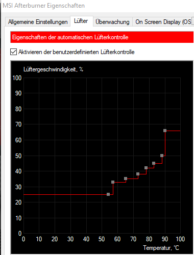

Ich habe mir jetzt mal von nem Userpost (2015) eine Lüftersteuerrung genommen und werde mal gucken wie es mit der läuft. Außerdem teste ich den Temp unterschied mit Case auf und zu.

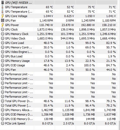

Da ich leider eine VErwarnung durch Missachtung des Sammelthreads bekommen habe, wollte ich Euch hier fragen wie ihr folgende Werte beurteilt (Palit GTX 1080 Gamerock) - alles Standard belassen - Werte sind von 20 min Overwatch spielen.
Empfindet ihr die Werte für eine 2 Wochen alte Graka normal?
(Danke an Deathangel für deine Hilfe bis jetzt - habe den Shop angeschrieben - lt. Ihnen sind die Werte normal...)

@ sak:
ich bleibe dabei, die karte sollte bei ~160W avg und ~1250RPM (deutlich) kühler bleiben. meine 1070 GameRock hatte, wie gesagt, nach 10min mit ~155W und 1250RPM nicht die 60°C geknackt. hast du ein game welches die graka durchgehend mit ~200W belastet? falls ja, schau mal wie heiß die GPU dann wird. stell zur not die auflösung auf UHD, frisst mehr strom.
Momentan hab ich noch keine Games welche soviel fressen - könnte noch bei OW alle Regler auf Anschlag setzen ( spiele ja "nur" auf ultra und nicht "epic")...
wurde vom shop (livechat) lediglich gefragt ob der Luftstrom gestört ist...definitiv nicht.
Vielleicht sollte ich wirklich einen 3 Lüfter eibauen - also einen 2ten vorne..

@ sak:
ich glaube kaum dass ein zweiter einsaugender lüfter so nen unterschied macht. die caselüfter liefen doch auch bei dem screenshot aus beitrag 1293 mit 100%? dann sollte der eine lüfter mehr luft bewegen als meine beiden NF-A14 PWM bei ~400RPM. der hecklüfter erst recht.
