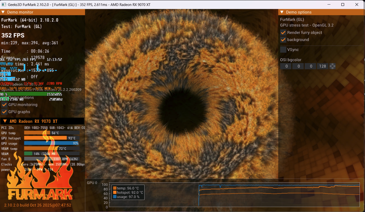

Tag zusammen, ich habe heute mal meine 9070XT (ASUS Prime OC) mal frei laufen lassen. Die Lautstärke und Temperaturen sehen für mich nicht so rosig aus. Kann man hier auf ASUS zugehen? Lasse die Karte normalerweise mit -30% Leistung laufen, dann sind es knapp 80 Grad Hotspot. Kann vll. jemand mit der gleichen Karte das mal testen?
Ein Delta zwischen GPU-Temp und Hotspot von knapp unter 40K ist schon enorm. Letzte Gen. hätte ich noch auf probleme mit der WLP getippt, aber hier verwendet Asus mWn PTM-Pads. sehr seltsam.
Edit: Hier ist der Hotspot 81°C - wobei das in Games getestet wird, nicht unter Furmark. Solange das bei dir nur in Furmark so heiß wird, sollte alles in Ordnung sein. Hätte ich nicht gedacht, scheint normal zu sein.
Vorallem sind die 81°C bei 1700 RPM, da hab ich schon 2200 RPM. Werde mal bei ASUS nachfragen was ich da machen kann.
