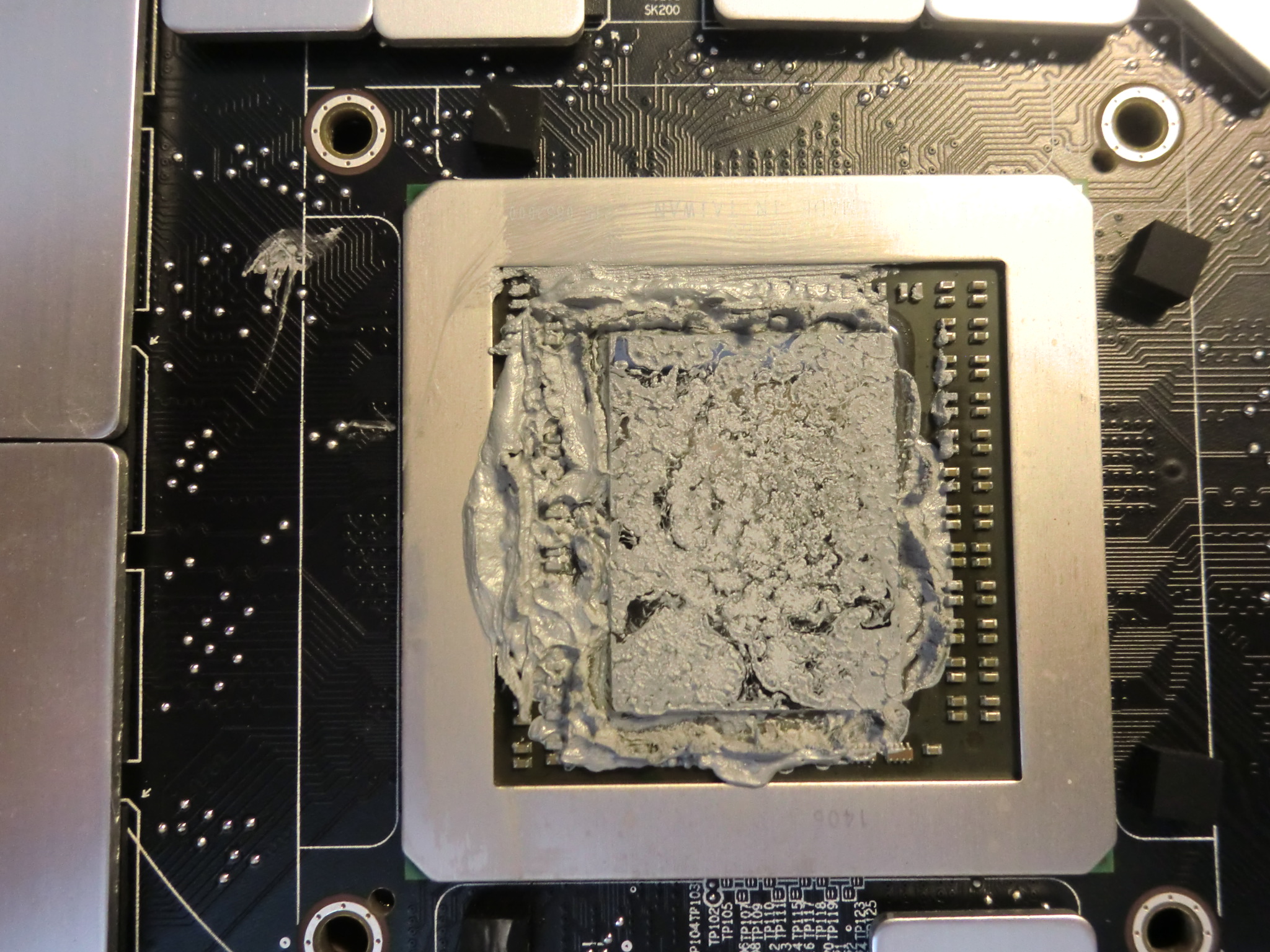

"Die WLP wurde noch nie an der Karte gewechselt." .... wenn keine Plomben
an den Schrauben waren haben ich immer hochwertigere WLP draufgemacht.
Hier mal ein Original fabrikmäßiger Kleister. So sah es bei meiner R9 290x aus .....:mad:
... was ist mit dem? ... steht die R9 390x mit drauf .....

Boah :freak: :lol:...Da hat jemand "ganze Arbeit" geleistet :D....

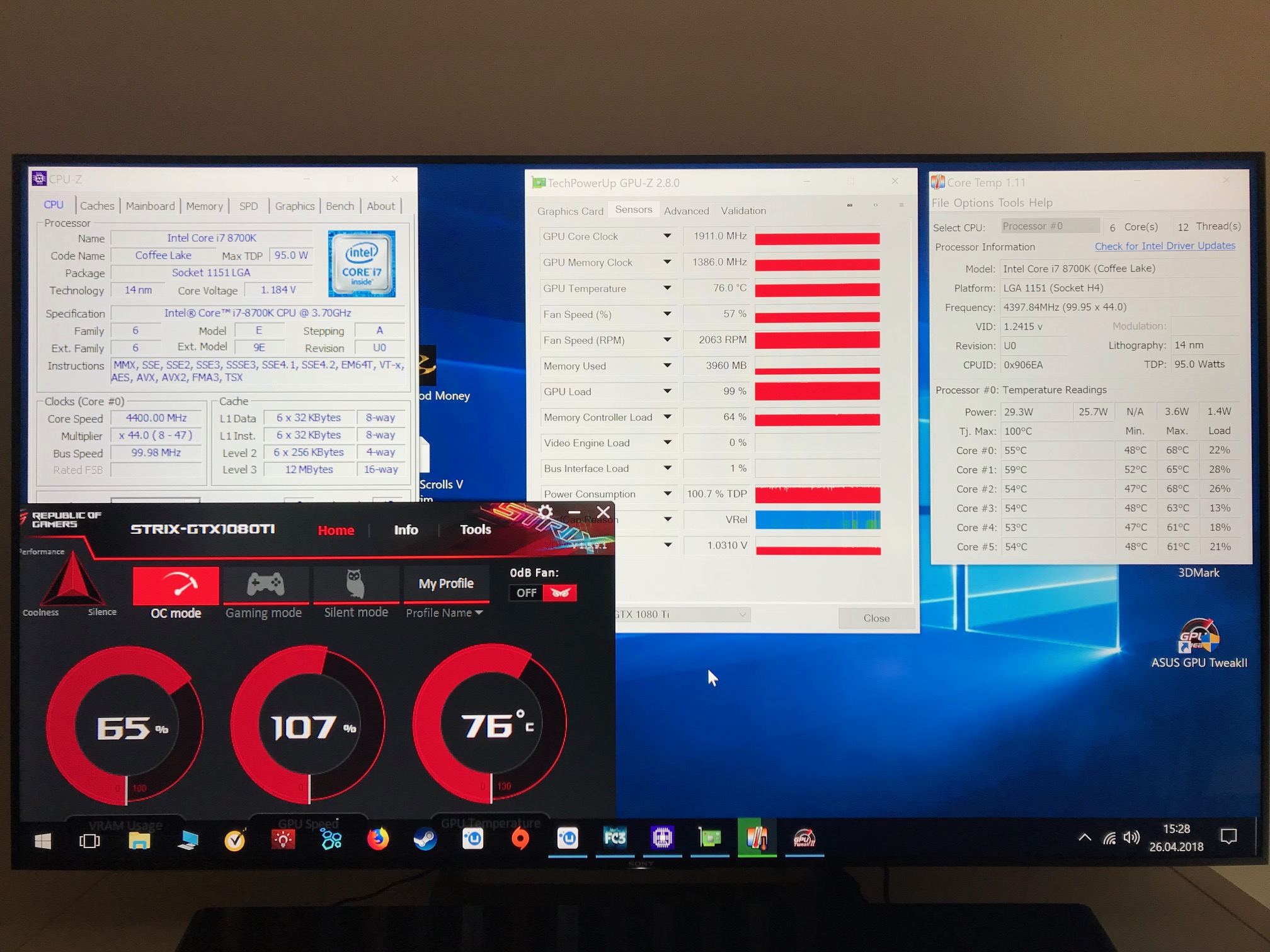

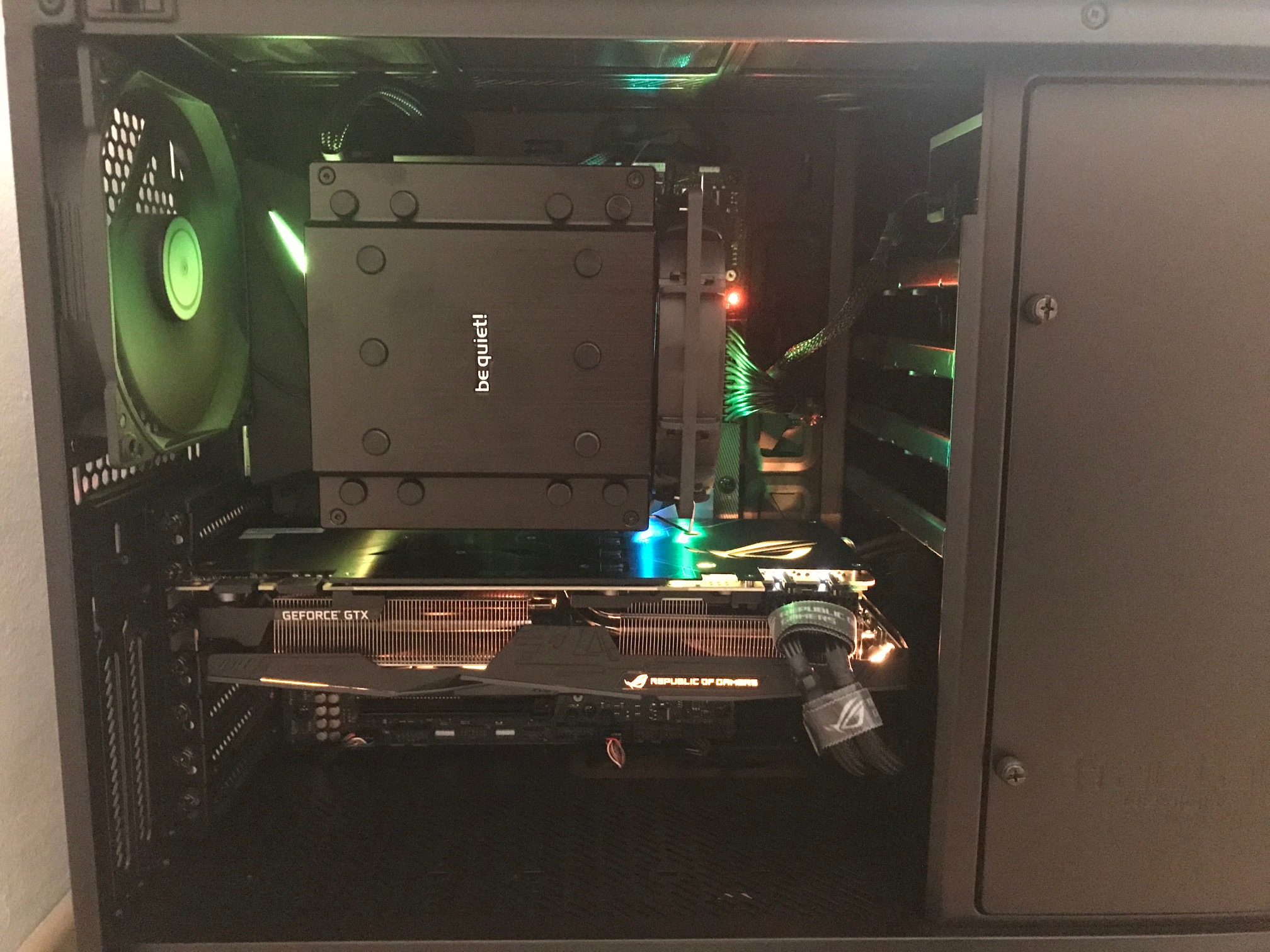

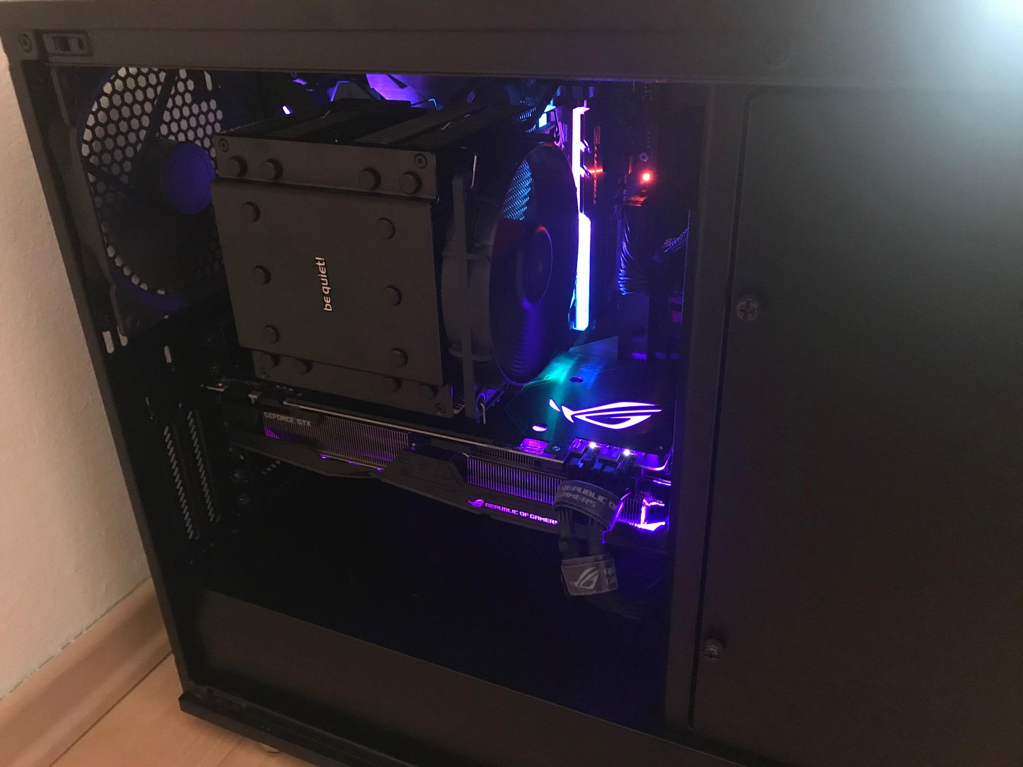

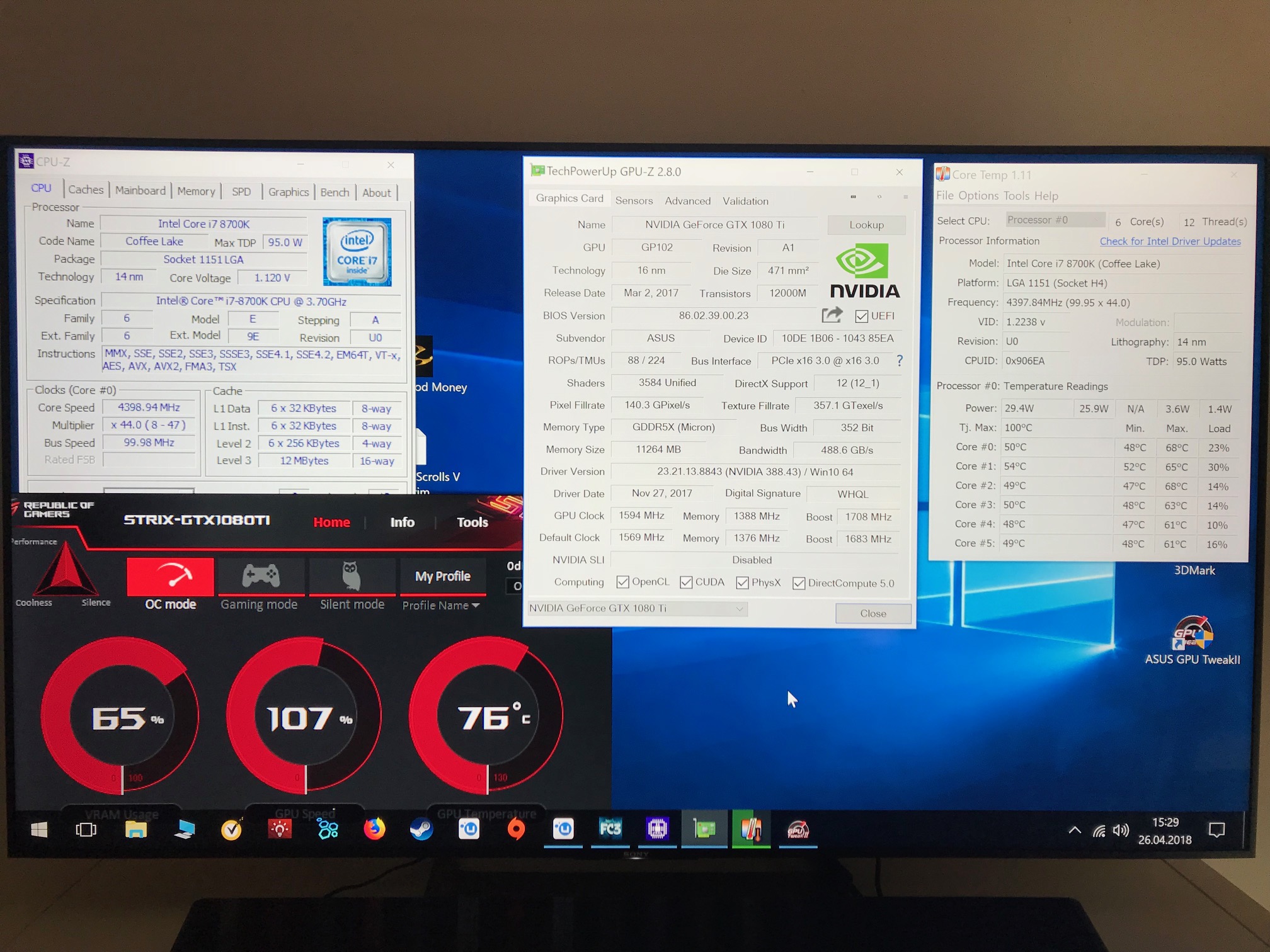

Hi also, der Pc ist nun zusammengebaut und etwas in Benutzung, habe mich bei dem Gehäuse für das Fractal Design R6 Black Tempered Glass entschieden.
Habe nur leider noch kein ganz aktuelles Game ausprobieren können, aber die 3D Mark Benchmarks (Fire-Strike Ultra) sprechen für sich.
Nur eine Frage (Fotos versuche ich anzuhängen, damit ihr euch ein besseres Bild machen könnt):
Sind die Temperaturen normal? Bei den Aufnahmen läuft gerade Far Cry 3 auf Ultra und vor allem in 4K (Fenstermodus).
Dachte mal gelesen zu haben, dass die Asus Rog strix 1080 TI bei spielelast nicht heißer als 70 grad wird.
Und wieder mal ne doofe Frage: Das alles ist jetzt bei Far Cry 3, wie gesagt Ultra und 4K, wie ist es dann bei einem neuen Game? Regelt das System das dann schon oder „brutzelt“ mir bei Far Cry 5 oder was noch aktuelleres alles durch?^^
Das Glas an der Seie wird auch sehr ordentlich warm, wie gesagt ich kenn mich mit den aktuellen Gegebenheiten nicht so aus, bei meinem alten pc von 2009 war des ned so arg heiß^^
Vielen Dank schon mal und mfgAnhang anzeigen 677209Anhang anzeigen 677210Anhang anzeigen 677211Anhang anzeigen 677212

dass sich das seitenteil erwärmt sollte keinen wundern wenn die hardware über 300W abwärme ins case ballert, zumal die graka (mit über 250W) die abwärme auch direkt gegen das seitenteil drückt. hat dein alter rechner auch so viel strom gefressen?

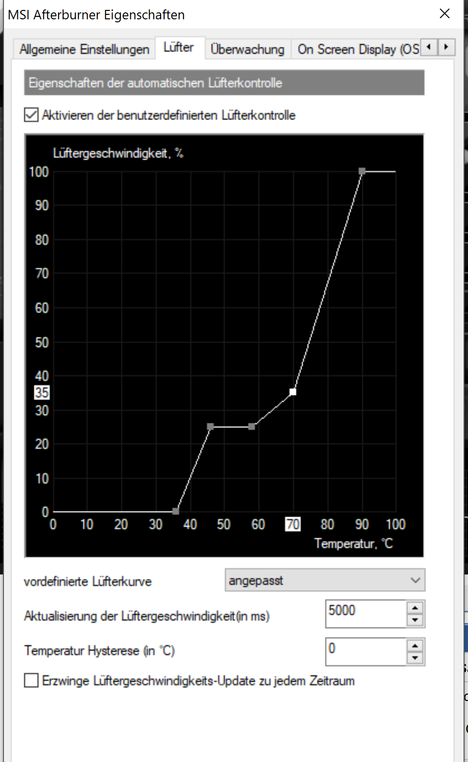

Nimm den MSI Afterburner und stelle eine Lüfterkurve ein. Lass die Lüfter mit soviel % laufen, wo du sie nicht hörst.
Ab 60°C gehst du höher für 3D. Habe zwar ne andere Karte aber so ähnlich könnte es aussehen. Oder so ... mußt du probieren wie es am besten passt.

Jo habe ich gerade gemacht. Das sollte jetzt wohl so passen. Ist besser als "Motor an, Motor aus usw"

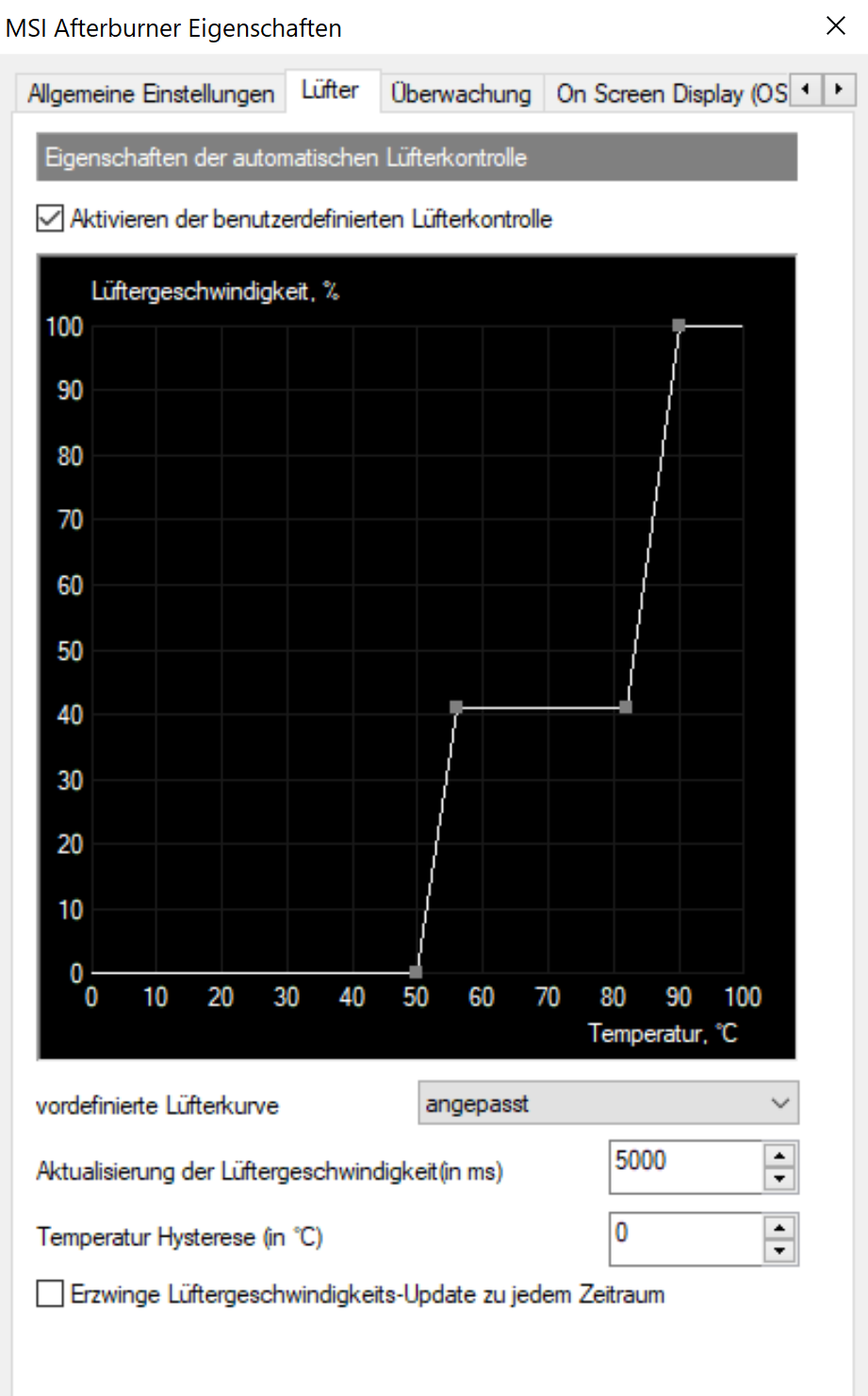

Tja nur leider ist es bei MSI Afterburner wie auch bei Expertool von Gainward das selbe. Ich konfiguiere die Lüfter und speichere es ab. Dann spiele ich was und denke mir, dass ich mal die temp anschaue und siehe da, die graka ist auf 82 grad und der lüfter ist bei der Umdrehung, wie er war, als ich das Programm geschlossen habe.
Iwas passt nicht, dass es die Konfiguration nicht übernimmt.
@ PowerAnimal90: du hast die manuelle lüfterkurve auch aktiviert? lüfter stehen auf auto?
ja habe ich. Sobald ich dann Msi Afterburner schließe, läuft das voreingestellte

@ PowerAnimal90: der Afterburner muss auch laufen damit die eigene lüfterkurve aktiv ist.
