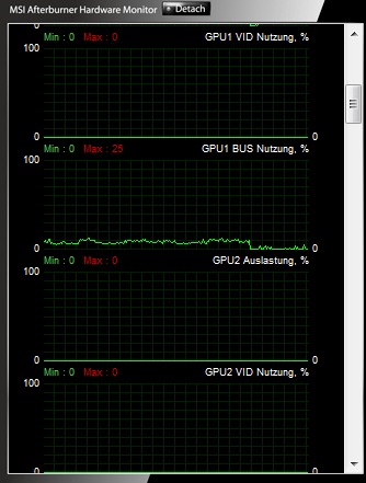

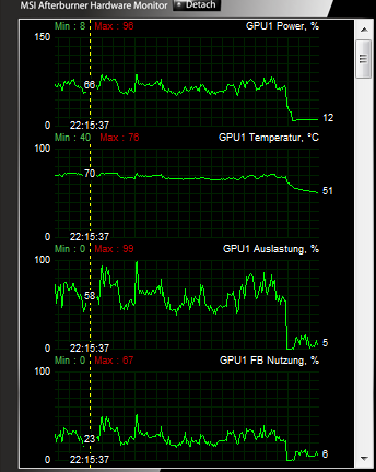

Ich weiß nich ob das was sagt hier... das ist beim Rome 2 Gameplay rausgekommen. Danke für die schnellen Antworten haha :D vielleicht wisst ihr ja was... ich kenn mich mit Computern ein wenig aus aber nicht sooo gut ^^'
An den Screenshots sieht man schon wo das Problem liegt. Die Spiele die du oben genannt hast sind CPU limitiert. Viele Einheiten die berechnet werden müssen und das alles wird auf die CPU ausgelagert.
Deine GPU erreicht keine 100%. Kannst du leicht nachprüfen. Stell die Grafikdetails und die Auflösung runter und guck dir Fraps mal die Frames an. Wenn sie so ziemlich gleich bleiben zu den Ultra Einstellungen, hängst du im CPU Limit. Da Hilft dann nur CPU übertakten.

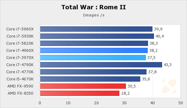

Ich weiß nicht wie aussagekräftig der Test ist. Aber da sieht man gut wie sehr solche Spiele die CPU zum schwitzen bringen.

Stell doch einfach mal die Auflösung runter und schau ob die FPS mehr werden. Dürfte eigentlich nicht der Fall sein, da die Graka laut deinem Screenshot schon vorher nicht richtig ausgelastet war.
