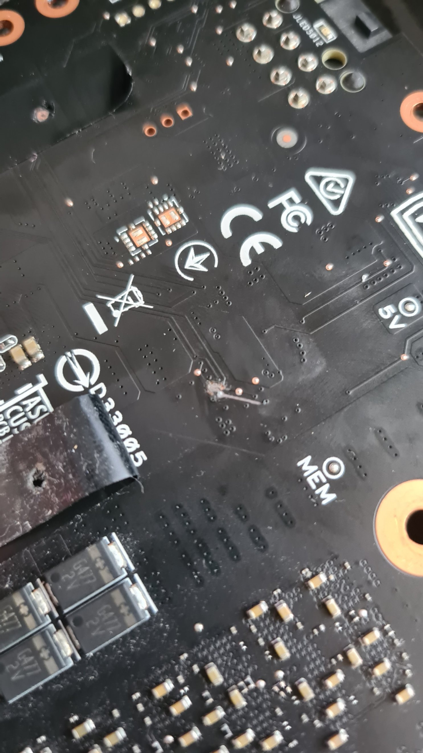

Ist so etwas noch reparierbar?

wie wäre es mit einem besseren bild? das ist total unscharf
Reaktionen: Mainboardfan
Ja. Bisschen kratzen und loeten..
vorrausgesetzt, das ist nicht zu tief Aber das kann man auf diese extrem unschafen Bild nicht erkennen. Legden fokus mal in die mitte, nicht an den oberen Rand.
Reaktionen: eigs und Mainboardfan
Vielleicht mal ein Foto reinstellen, wo man etwas drauf erkennt.
Ja kann man - wenn man "genau weiß", was man tut 👍
Reaktionen: Tiger_74, Mystforce1978 und Mainboardfan
Besser gehts leider nicht
Also sollte ich einen Experten Fragen?

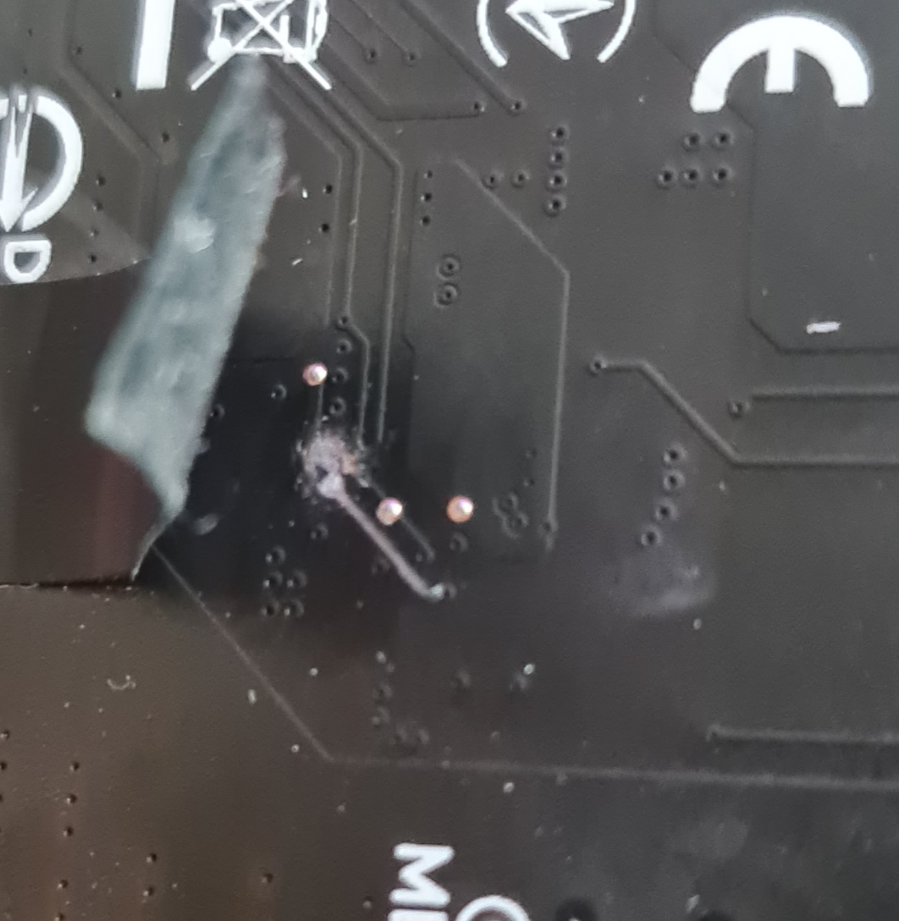

Das sieht nach Abstandshalter am falschen Ort unter einem Mainboard aus.
Eine Leiterbahn könnte man mit einen feinem Draht schon überbrücken, wenn nicht mehr kaputt bgegangen ist.
Würde ich versuchen - ja
Die Frage ist nur, ob das Board an der Stelle nicht gebrochen ist - dann wird's schwierig
Reaktionen: madmax2010 und Mainboardfan
alter... was hast du da an dem tape oben links gemacht? gebohrt?
dann mehr abstand und croppen.. dein autofokus kann nicht so supernah. Wenn du mehrere kameras am handy hast, nimm eventuell eine mit weniger als 10 Megapixel oder die makro kamera
Sietjetzt nur nach einemkleinenkratzer aus aberwenn man keine detail serkennen kann
Reaktionen: M4ttX und Mainboardfan
madmax2010 schrieb:
Löten, das dürfte schwierig werden, daß das vernünftig hält oder nicht noch mehr beschädigt wird, irgendwas verbunden wird, was gar nicht sollte, usw.
Bei sowas würde ich eher zu Silberleitlack (kannste 'ne Nadel nehmen zum gezielten Auftragen) tendieren, lässt sich notfalls auch viel leichter wieder komplett entfernen. Da hat man ein paar Versuche mehr, ob es passt :-)
Falls der Kratzer so tief ist, daß auch evtl. drunter liegende Layer schon freigelegt oder gar beschädigt sind.. dann ist eh eher "game over", wenn Lack oder meinetwegen Zinn da alles kreuz und quer verbinden.
ist die Grafikkarte denn defekt? Also keine Bildausgabe mehr oder willst den Mangel optisch ausbessern?
Forumsbereich: Grafikkarten
Rechts oben ist der Stromanschluss
==> Das ist ne Asus Grafikkarte
@TE
versehentlich ne schreibe rein
Was ist ne Schreibe?
Ne Kombination aus Schraube und Scheibe?
D.h. Du hast deine Grafikkarte auseinandergebaut und beim Zusammenbau eine (bzw. zwei) falsche (zu lange) Schraube eingeschraubt?
Ein Experte (Fachmann) kann sowas reparieren.
Um welche Grafikkarte handelt es sich (zwecks Wirtschaftlichkeit)?
Reaktionen: Mainboardfan und Waldheinz
