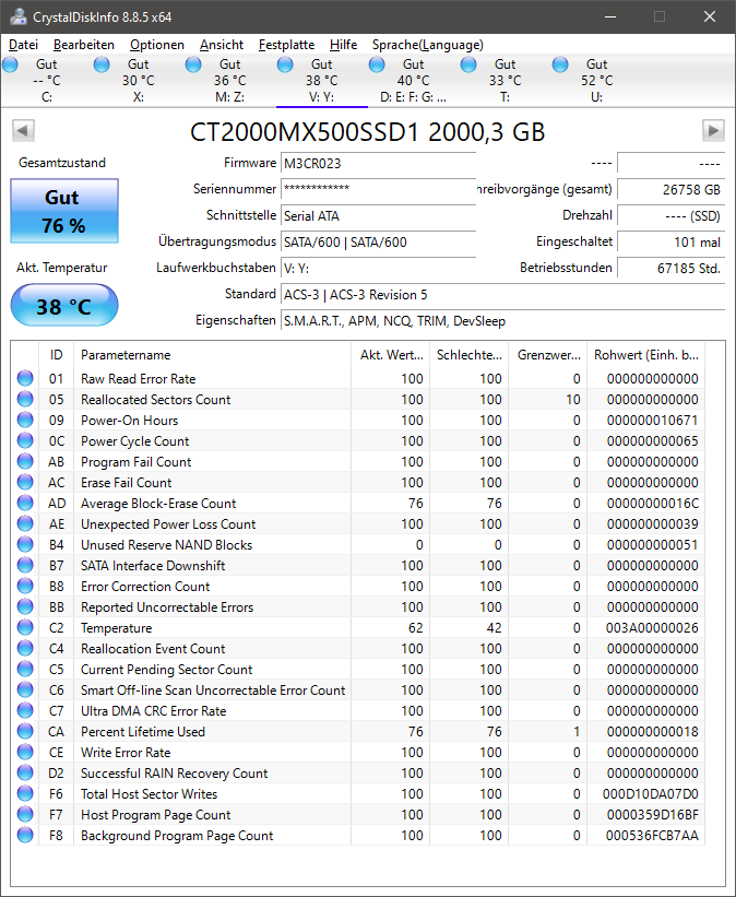

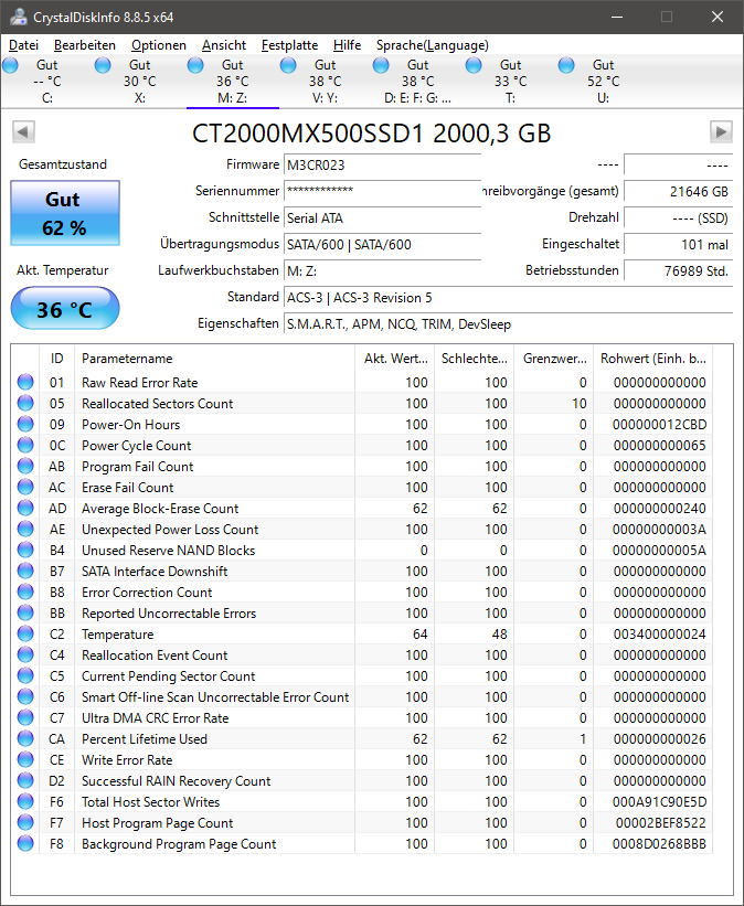

nochmal so als Vergleich:
vs.
vs.
wobei die Zeiterfassung bei der SSD definitiv ein Problem hat, denn die Stunden müssten in den 20000er - 30000er Stunden Bbereich liegen

Da hast Dich wohl verschrieben/vertauscht - denn genau das Gegenteil ist der Fall...mchawk777 schrieb:Die Crux mit den SMART-Werten bei NVME-SSDs ist, das es dort keine Normung gibt, wie bei SATA.
Nein, kein Timer (obwohl dort manchmal die Laufzeiten komisch erscheinen - das sind die Zeiten, wo SATA-Link aktiv ist - brauchst nicht weiter beachten, wie immer ist die geschriebene Datenmenge ist ausschlaggebend!Sebbi schrieb:Crucials haben so nen Timer... ...3 SATA SSD ... ... nach jetzt so 4 Jahren < 70 % - zwar noch "Gut" aber dennoch scheint die Laufzeit eine Rolle zu spielen.
zwei ältere, also "Gen1" MX500 (sieht man sofort an der 23er Firmware) - dort ist B16A-NAND mit 1500 P/E Zyklen spezifiziert... WAF ist bei Dir gigantisch, wohl weit über Petabyte geschrieben (erste SSD hat 576 P/E-Zyklen, zweite - 364!).Sebbi schrieb:nochmal so als Vergleich
Dritte SSD ist neuer, also Gen2-MX500 (3x-er Firmware). B27A-NAND ist mit 2000 P/E-Zyklen spezifiziert. Nach gerade mal 59 Zyklen 3% verloren - absolut normal. WAF bei ~3,5 - auch noch im norm. Rahmen.
massaker schrieb:das sind die Zeiten, wo SATA-Link aktiv ist - brauchst nicht weiter beachten, wie immer ist die geschriebene Datenmenge ist ausschlaggebend!
bei den Älteren stimmen die Betriebsstunden damit überein, wie lange diese schon im Rechner eingebaut sind - nach deiner Ausssage müsste also der SATA Link daueraktiv sein
massaker schrieb:WAF ist bei Dir gigantisch, wohl weit über Petabyte geschrieben (erste SSD hat 576 P/E-Zyklen, zweite - 364!).
Da das SSDs sind, auf denen Mediendateien und Games liegen und keine Arbeitsverzeichnisse von Programmen - nein.
die Anzeige der Schreibvorgänge von CDI kommt da schon eher hin mit ca. 20 - 30 TB

Diese stelle ich doch gar nicht in Frage. Ja, so viele Host-Schreibvorgänge - stimmt (überprüfen mit Parameter F6, zuerst HEX->DEC, dann durch 2048 teilen, und nochmal durch 1024 teilen). ABER, hätten sie eine "gesunde" WA mit Faktor, sagen wir mal 2,5 bis 4,0, z.B. WAF~3,5, so wie Deine dritte MX500, dann wären die tatsächlichen NAND-WRITES bei knapp ~100TB = ~50 P/E Zyklen für eine 2TB-SSD. Für eine SSD mit 1500P/E specs würde das 3-4% Verschleiß bedeuten (so ähnlich wie Deine 3.te SSD halt) und nicht 24 oder gar 38%! Nochmal: die Rede ist von den tatsächlichen NAND-Writes und diese sind bei 576 bzw. 364 P/E Zyklen sehr hoch (einfach mit 2TB Kapazität multiplizieren).Sebbi schrieb:die Anzeige der Schreibvorgänge von CDI kommt da schon eher hin mit ca. 20 - 30 TB
K.P. was da genau schief gelaufen ist - evtl. die SSD ganze Zeit recht voll gehalten und auch Spiele (vor allem bei Updates) können sehr viele random-writes mit einer hohen WA verursachen.
