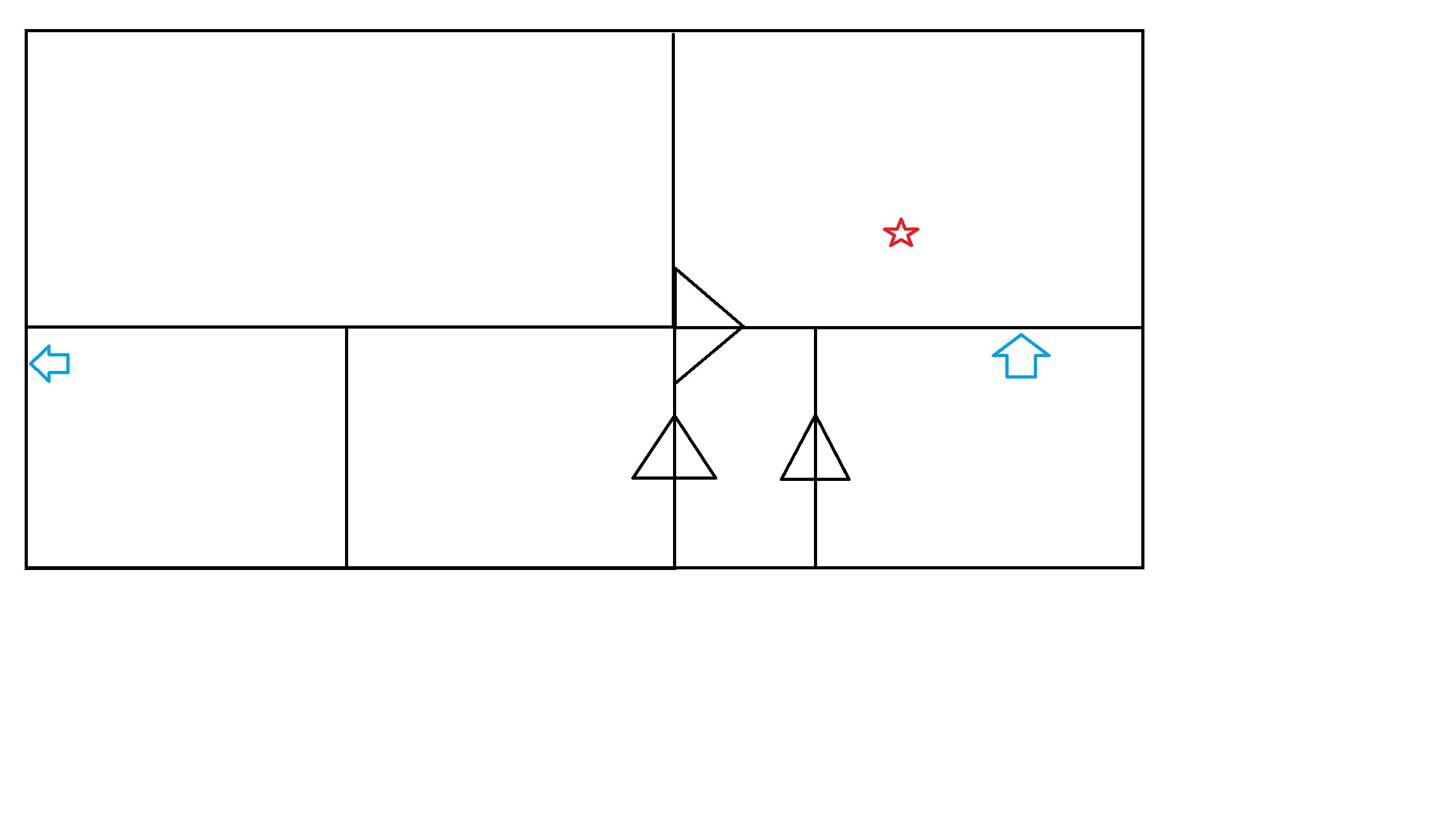

Habe bei meinen Eltern folgendes Problem:
Ich habe letztes Jahr Dez. den 16Mbit Internetanschluss gegen ein VDSL Anschluss(50Mbit) gewechselt und mir dabei ein halbes Eigentor geschossen.
Im EG linke HAusseite kommt das Signal ins Haus. Rechte Haushälfte ist die Telefonanlage (jeweils blaue Pfeile). Am roten Stern (5) muss das Signal entgültig ankommen.

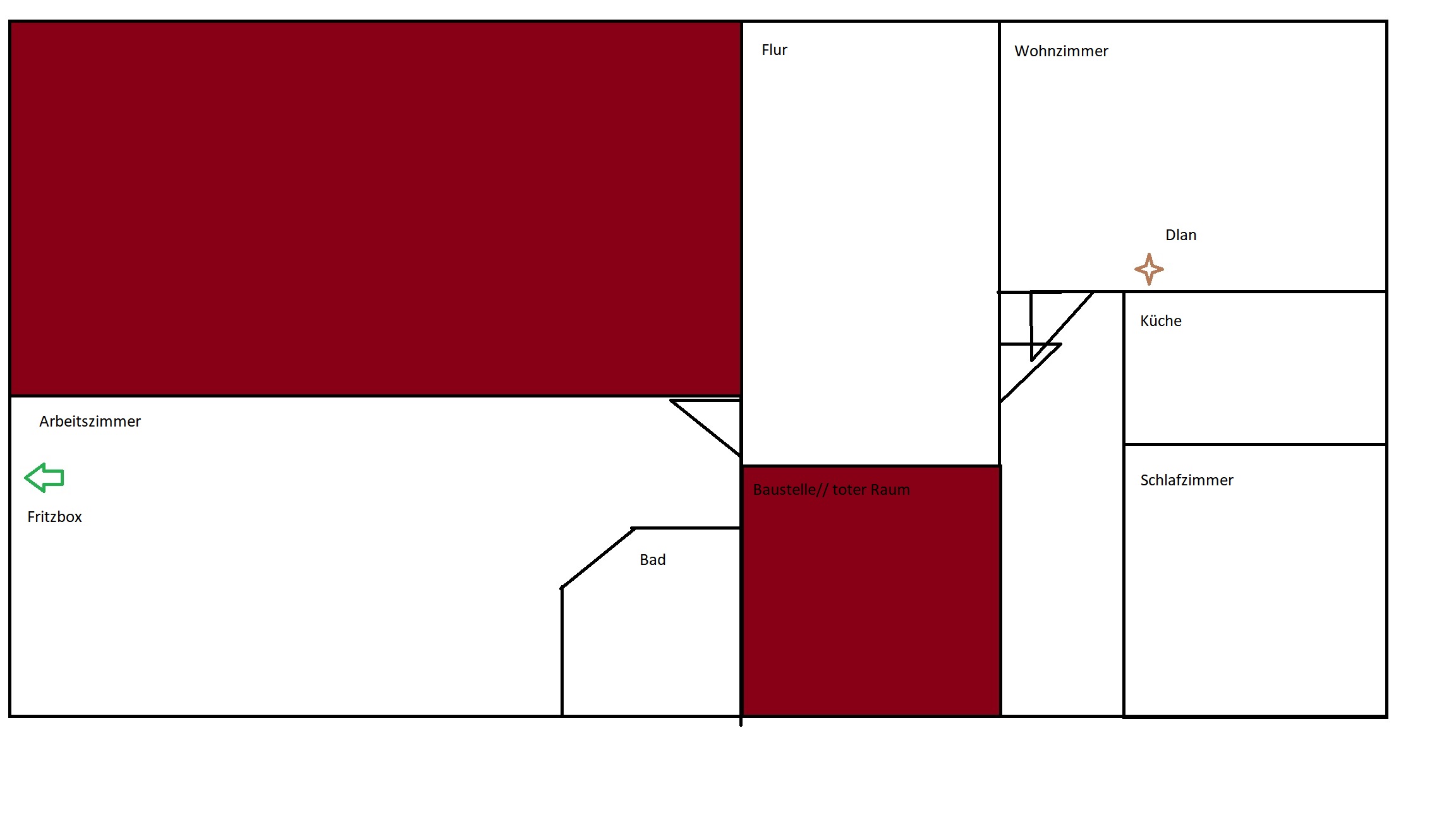

Vom EG geht das Signal direkt ins 1OG (grüne Pfeil), dort steht eine FritzBox 7490. Die letzten Wochen habe ich ständig mit Verbindungsfehlern gekämpft und auch öfters mit der Telekom telefoniert. Die mir den Tipp gegeben haben, direkt neben der Fritzbox doch bitte die TP-Link DLan Geräte zu entfernen. Diese hatte ich bis letzte Woche im Einsatz um unten das Internet an besagten Punkt zu bringen.
Zurzeit habe ich ein Patchkabel durch alle Räume bis zum braunen Stern (4) gelegt um dort per Dlan das Signal 1 Etage tiefer ans Ziel zu bringen. Klappt jetzt auch wesentlich besser.

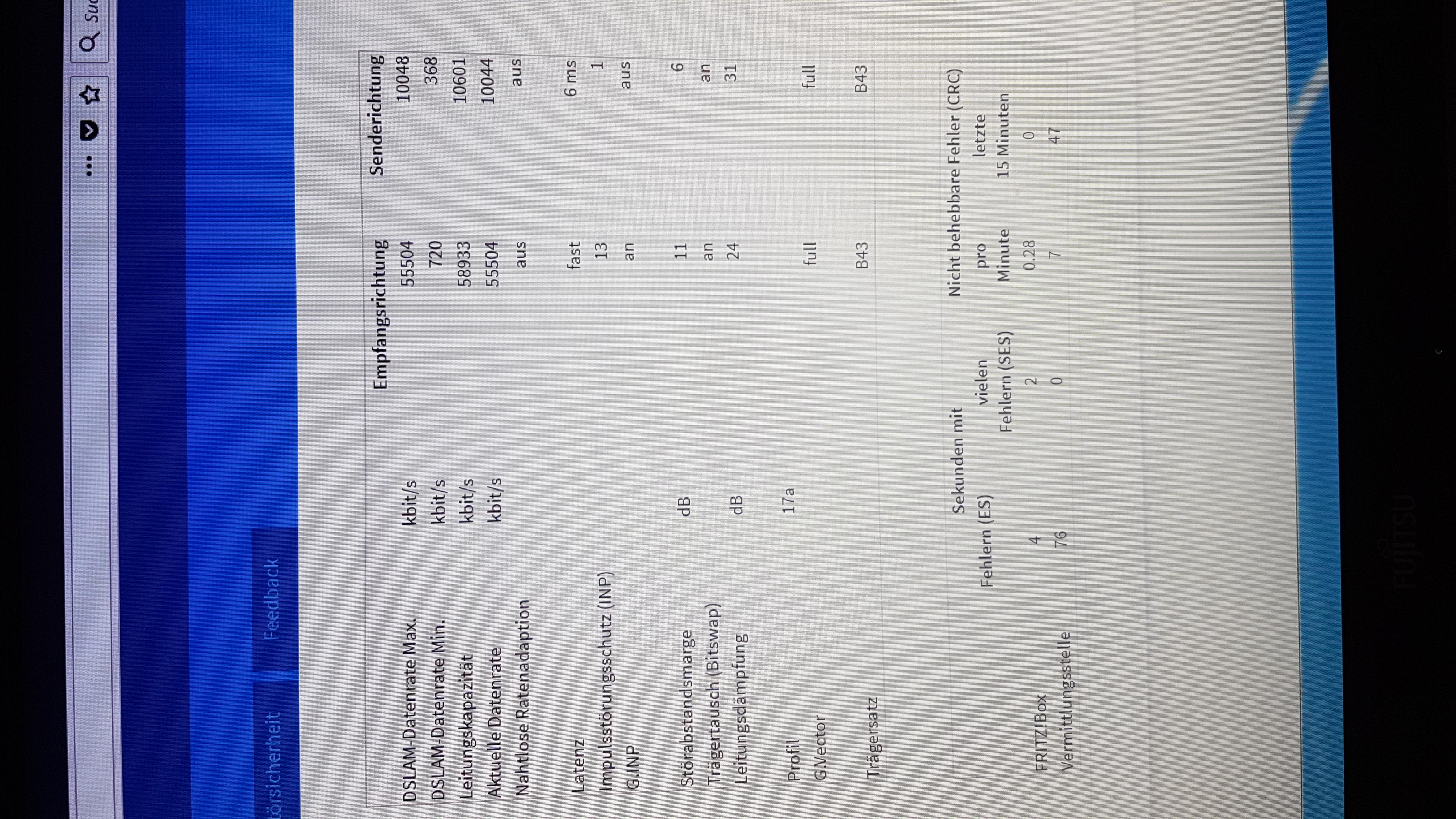

Dlan hat 130Mbit (VDSL Mode)/260 (Normal). Aber nur im reduzierten Modus bekomme ich die besseren FritzBox Werte. Die CRC Werte lagen sonst statt bei 47 bei 500+.
Lange Einleitung nun aber zum exakten Problem. Das Kabel soll natürlich weg. Geht ja quer durch alle Räume und Türen und sieht überhaupt nicht schön aus.
Dlan geht unter besagten Problemen nicht. Bliebe mmn nur noch eine Wlan Bridge. Diese dürfte keine Interferenz beim Anschluss hervorrufen. Denn Kabel Unterputz zu verlegen geht bei den Räumen nicht. Evtl. Nur noch über die nächste Etage aber die Kosten dürften dort vergleichbar sein.
Wie seht ihr das? Ist eine Wlan Bridge der richte Weg? Distanz zum Ziel sind "Luftlinie" ca. 15-18 Meter. Oder seht ihr noch andere Wege?

Ich kapier deine Zeichnungen überhaupt nicht.... Geht anderen vieleicht auch so. Beschrifte die doch mal vernünftig mit Text statt Pfeilen und Sternchen.

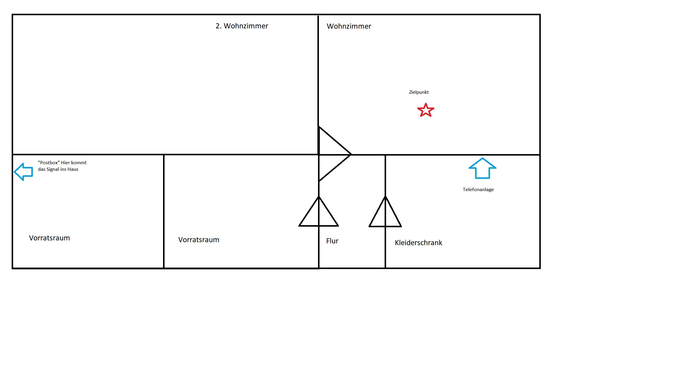

So habe jetzt die Räume beschriftet, wobei das mmn an der grundsätzlichen Problematik nichts ändern wird. Denn ob das Signal durch einen Flur oder einen Kleiderschrank muss, ist eigentlich egal.

Die Fritzbox hängt im 1.OG (dort wo es 2 rote Räume gibt) an einer RJ45 Buchse. Hier wurde das Signal aus dem darunter liegenden Raum nur nach oben gelegt.

Theoretisch könnte man auch Kabel legen. Der große rote Raum liegt einen halben Meter höher und ist im Endeffekt ein noch nicht ausgebauter Dachboden. Aber da das Kabel hoch, quer und später wieder runter (vielleicht sogar bis ins EG) mit crimpen, ist denke ich fast genauso teuer wie 2 Router.

Wie omavoss auch schon meinte, Kabel hat natürlich den Sicherheitsfaktor, ABER ich müsste ja schließlich eine Etage erstmal nach oben (Deckenvertäfelung). Über den Boden ist das dann zwar kein Problem. Aber danach 2 Etage runter durch Parkettfußboden. Dazu weiß´ich nicht was in den Zwischendecken alles liegt und ich komme nur bei der Telefonanlage raus. Müsste dann wieder Querbohren.
Deshalb habe ich insgesamt zuerst an eine Bridge gedacht.
Kabel außen am Haus hoch (es gibt Fensterdurchführungen und Kabelkanäle), unbenutzter Kaminzug, die alte Telefonleitung umnutzen wären weitere Alternativen.
Wenn man wirklich will, gibt es immer einen (Kabel-)Weg.
