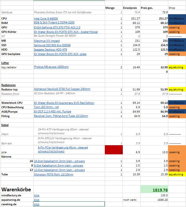

der Plan ist ein wassergekühltes System auf Basis des Phanteks Enthoo evolv itx zuerrichten.
Folgende Konfiguration steht zur Zeit.(siehe Bild)
Es werden rote Hardtubes zum Einsatz kommen. Desweiteren soll die Farbgebung Schwaz/Rot überwiegen.
Für Anregung, Hinweise und weitere Kommentare zu der Konfi bin ich hier:D.
Das maximale Budget liegt bei 1900 EUR. Aber eig sollte es drunter liegen.
Der grau hinterlegte Text ist schon gekauft bzw. war vorhanden
Anhang anzeigen 545011Anhang anzeigen 545012Anhang anzeigen 545010

Das Board "gefällt" mir nicht. Das https://www.asus.com/de/Motherboards/MAXIMUS-VIII-IMPACT/ ist auch besser zum Übertakten, sieht besser aus (was bei dir wohl ins Gewicht fällt) und es hat den besseren Sound. Denk dran, dass du bei Mini-ITX keine Soundkarte nachrüsten kannst.
Die Grafikkarte halte ich für underpowered. Gerade bei Wasserkühlung. Vielleicht eine Referenz GTX980, die ist nicht soviel teuer als die 379.-.
Behälst du das Board und nimmst 188.- vom Restbudget reicht es für eine GTX 980.
Und wofür soll die Wasserkühlung sein? Die Hardware verbraucht doch mit ach und Krach gerade einmal mehr als 200 Watt. Das ist doch lächerlich.

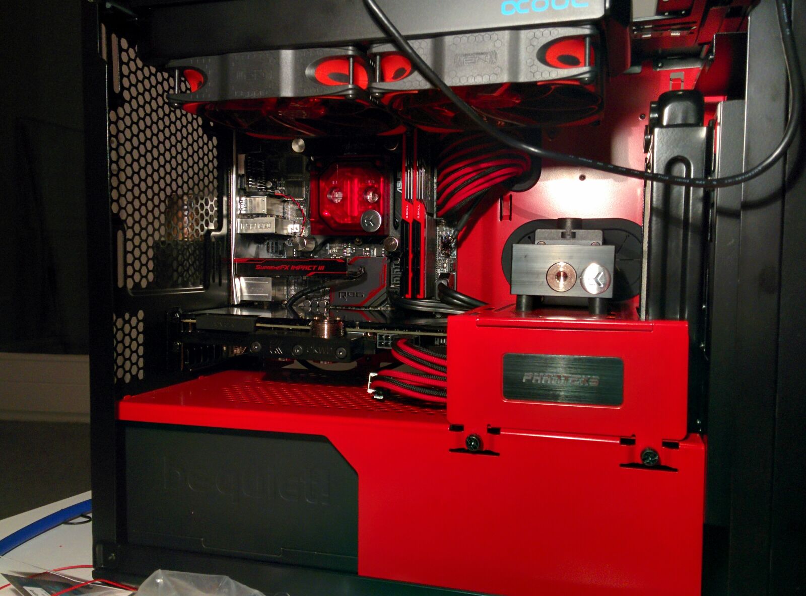

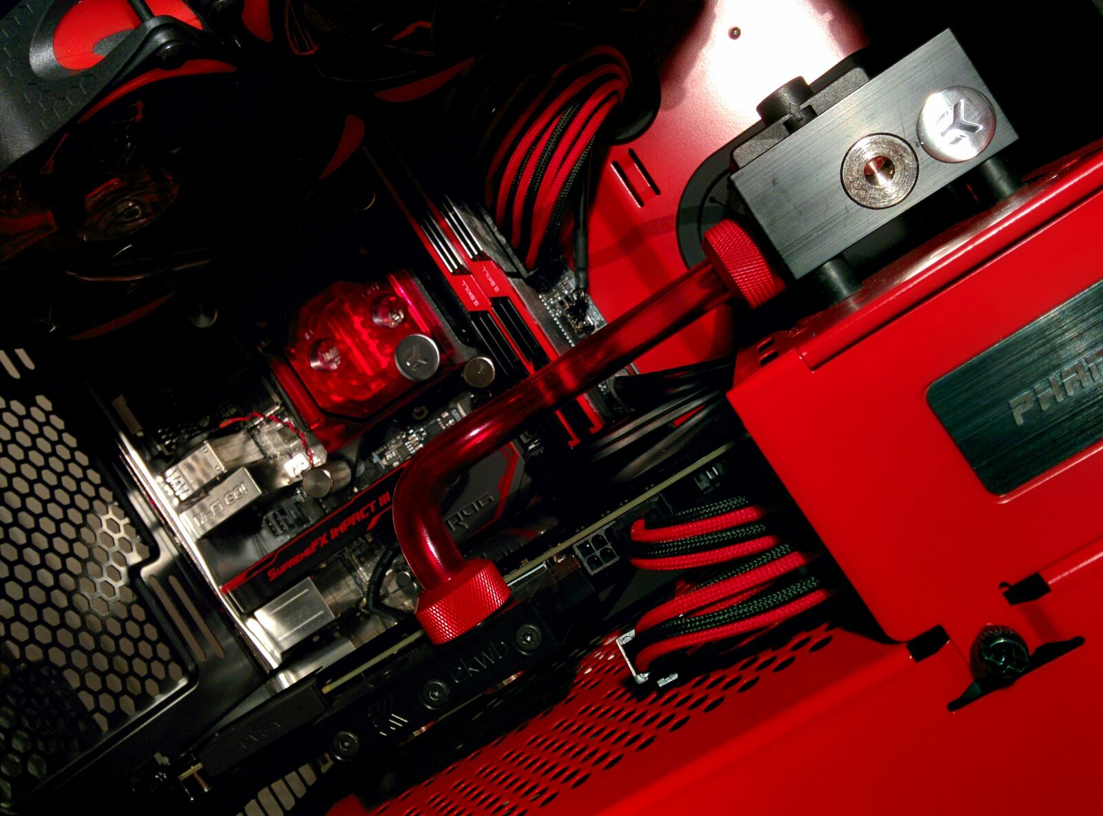

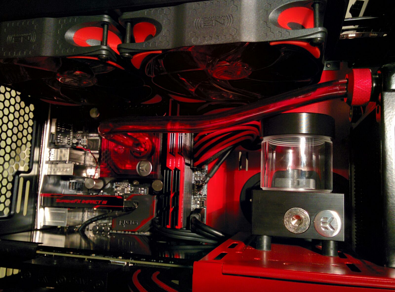

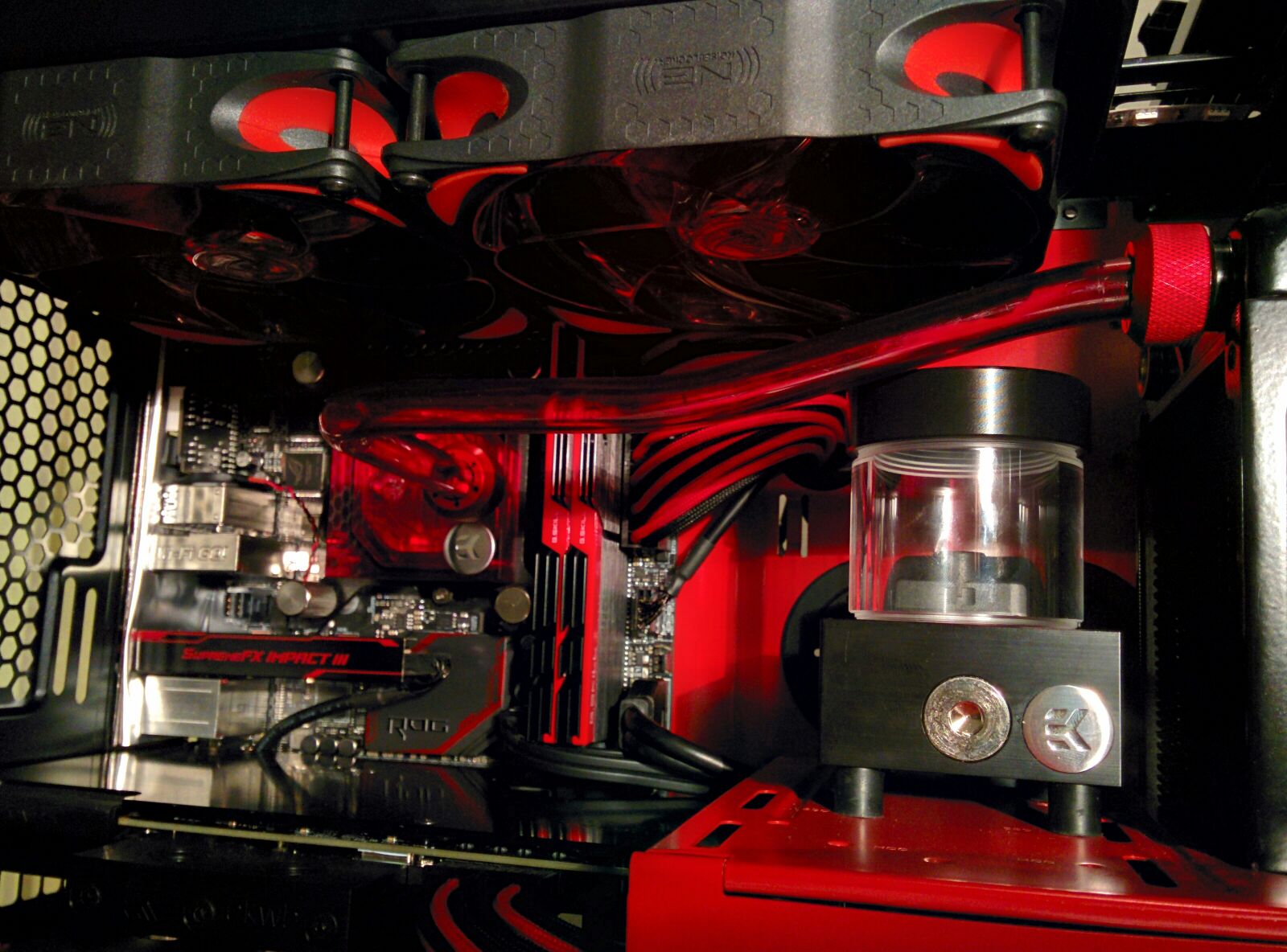

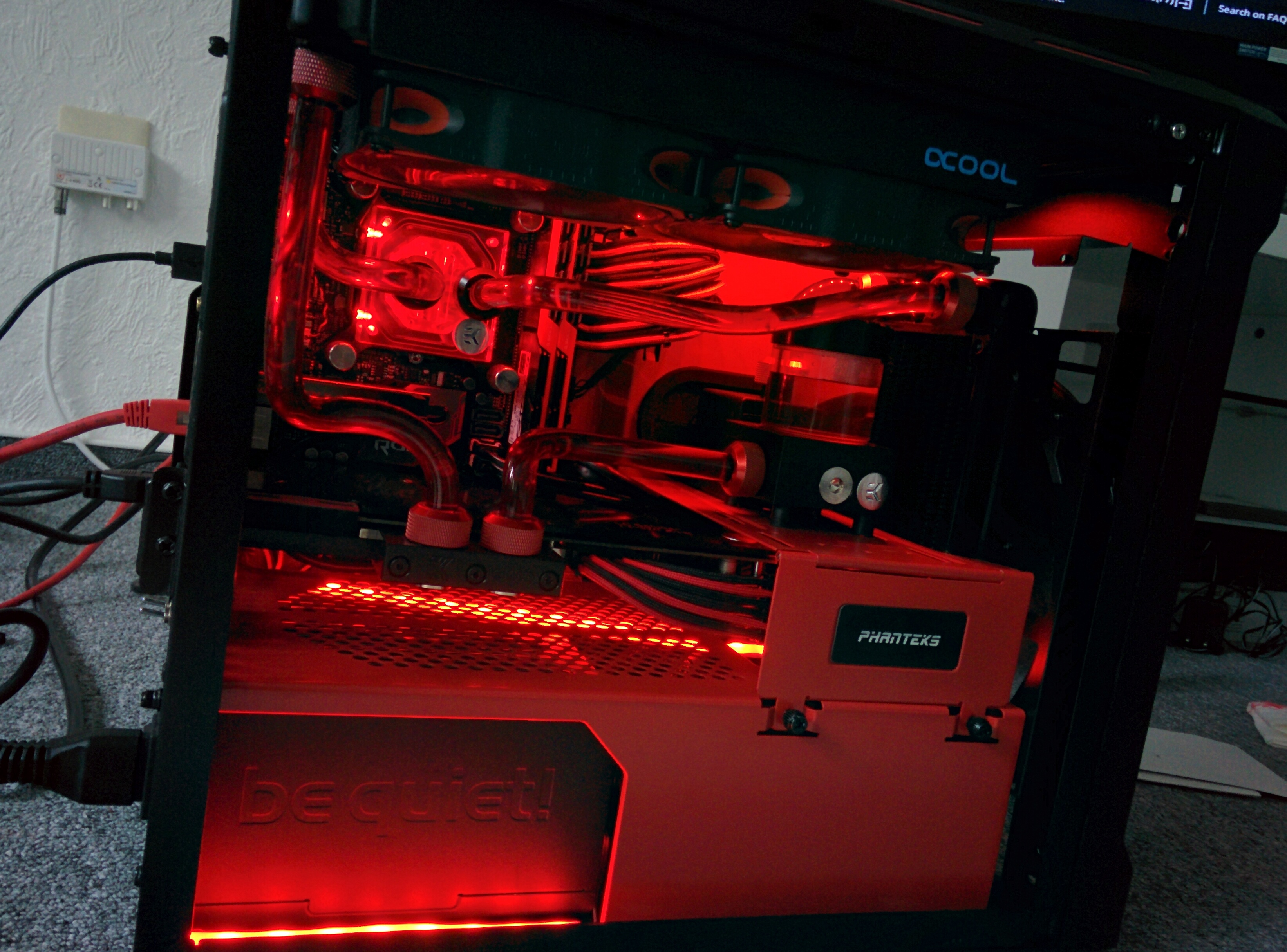

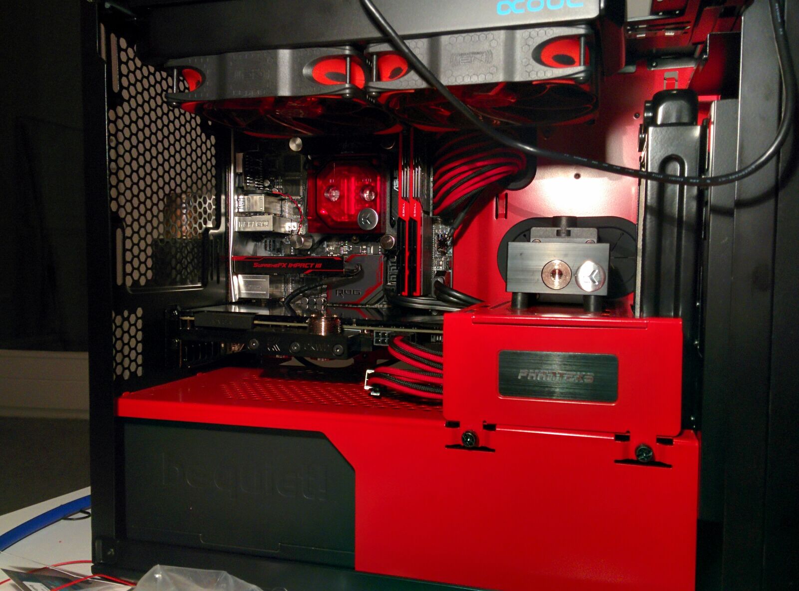

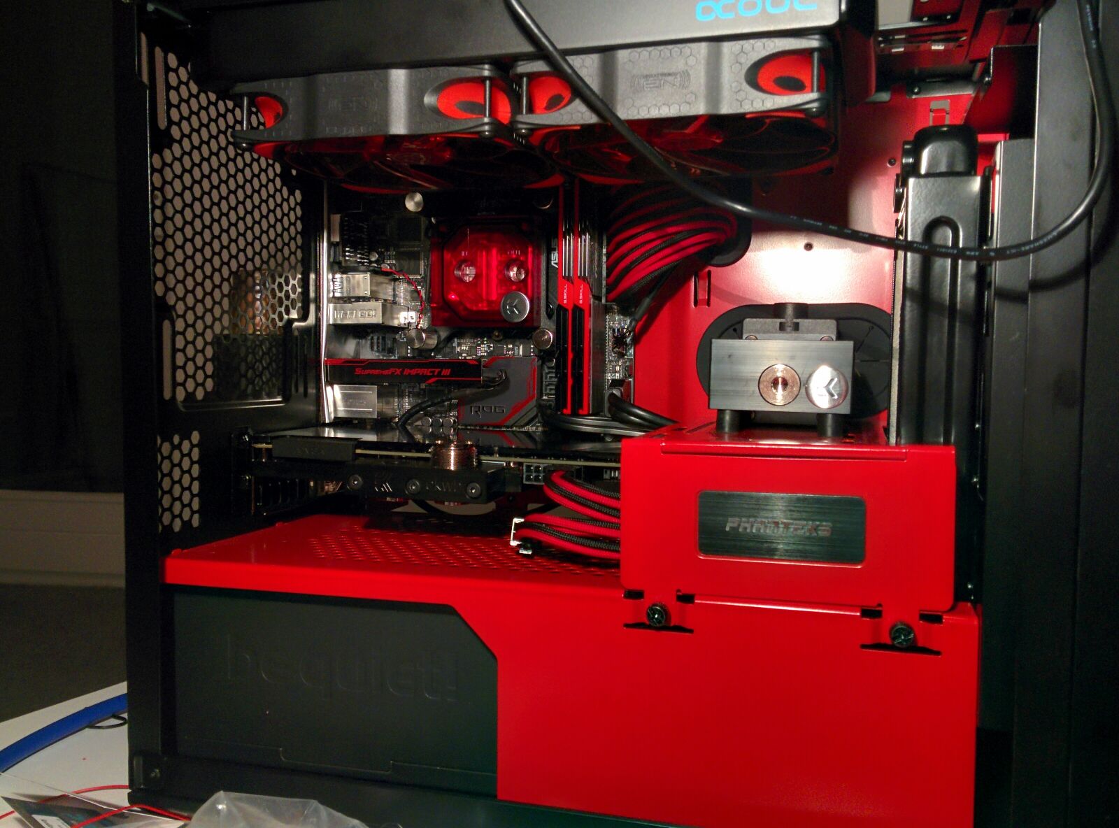

Hier mal ein kleiner vorgeschmack20160222121205.jpg20160222121206.jpgd68debe1-f71c-460b-b21e-c363956c4369.jpg
das System läuft seit heute endlich...
Sind 70 grad unter prime95 des 6600k bei 1.3 vcore und 1.15 vccio bze sys agent v okay?
die 970 evga ftw liegt bei über 1400 mhz und max 38 grad
MfG
MrSlain

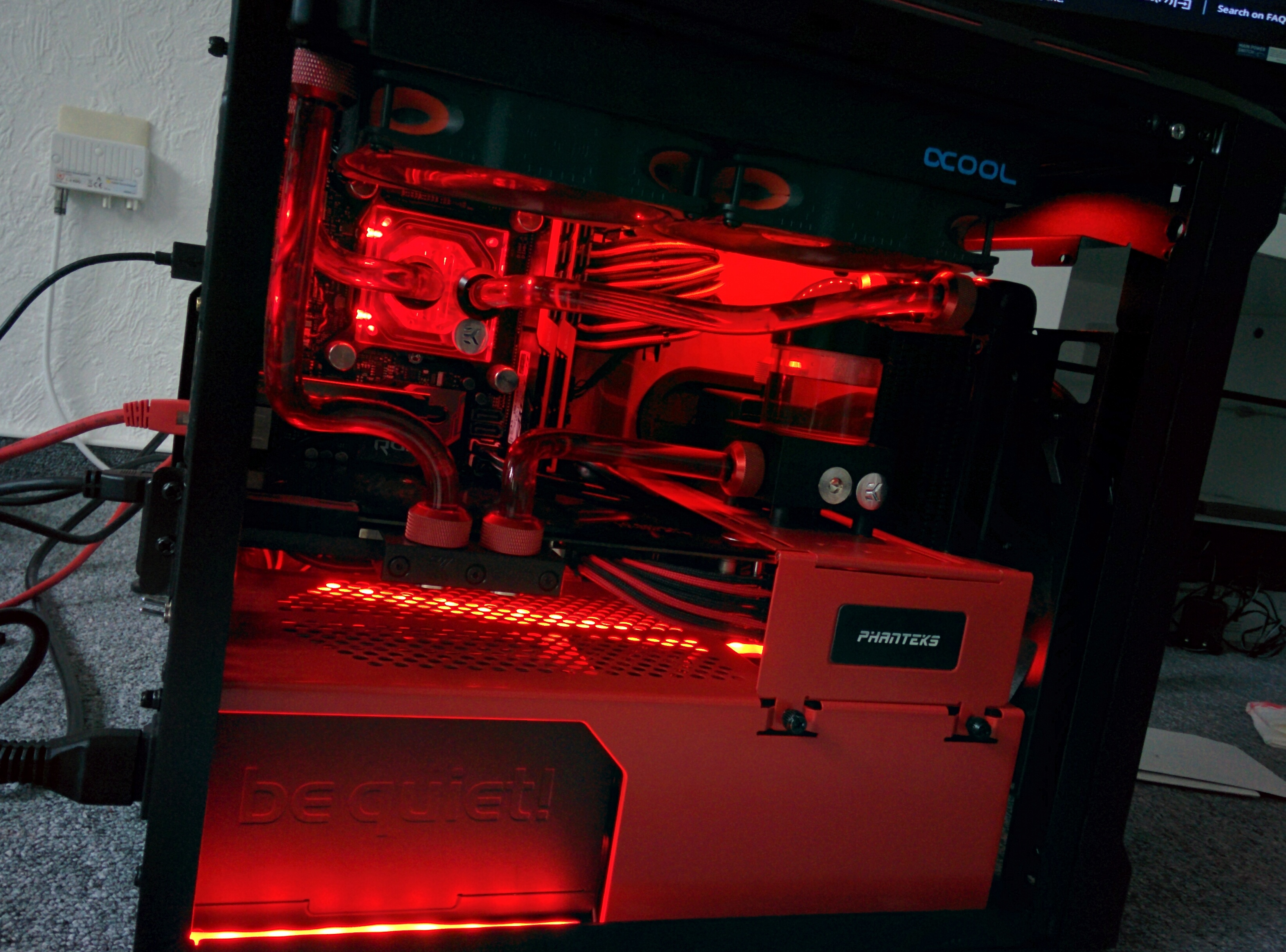

zu viel rot :D hättest du es mal mit ein wenig mehr weiß gemischt: z.b: weißte kabel oder ähnliches und der CPU Cooler in rot gefällt mir nicht aber an sich schon mal ne sehr nette idee :D
ja das sieht wirklich sehr rot auf dem handy foto...in echt wirkt es ganz anders und nicht zu penetrant...ich mache nochmal ordentliche fotos....
Schalte die LEDs ab und mach dann ein Bild, dann sieht man die Farbgebung des Systems deutlich besser ;) Die LEDs überstrahlen das natürliche Licht und die Cam kann das nicht kompensieren.
