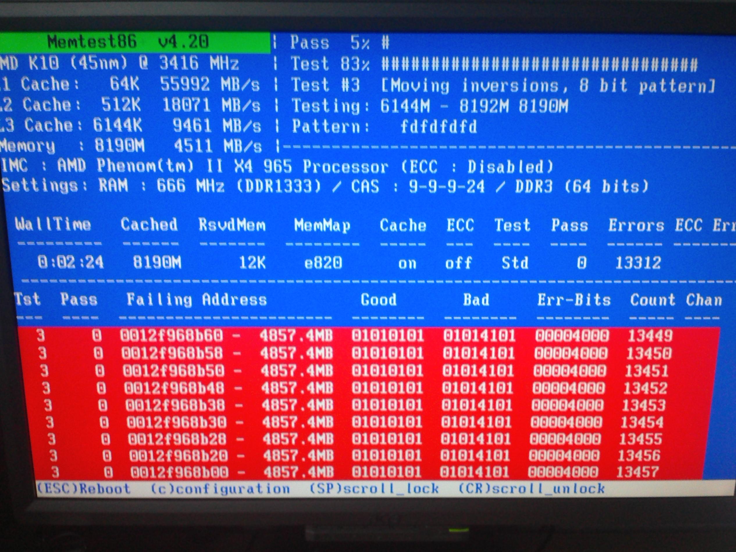

Wundert mich nur, dass das bei der alten Konfiguration kein Problem war. Ich werde nach abschluss des tests mal schauen, ob nur einer der zwei riegel kaputt ist, aber da ich sie im Set gekauft habe, werde ich sie auch im Set einschicken müssen.
