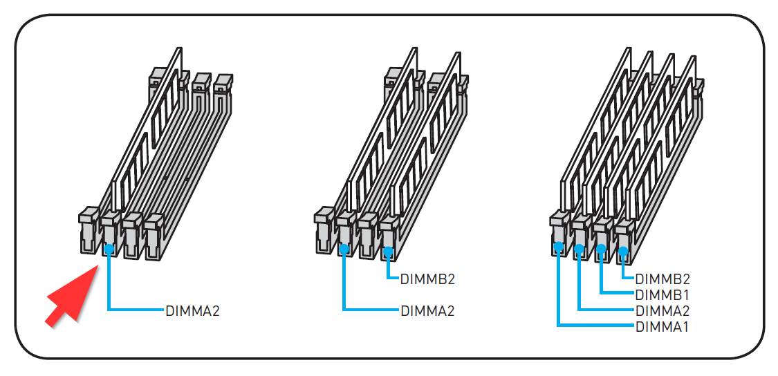

Ist das wirklich nur ein Riegel RAM? Steckt der hier?

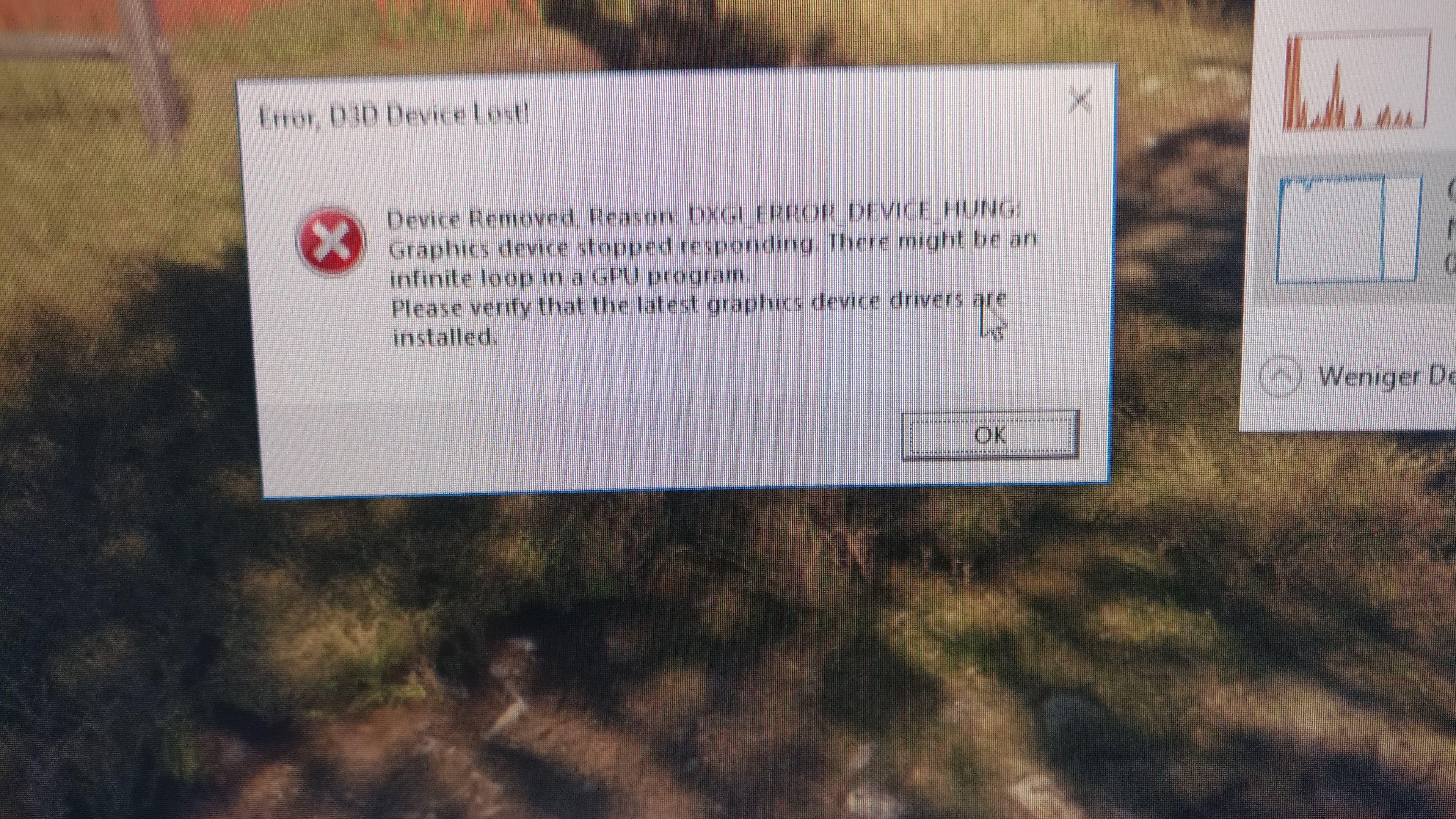

Ja der riegel steckt korrekt. Bei den Spielen kommen unterschiedlichste fehlermeldungen. Bei the hunter kommt zum Beispiel das, aber jegliche Lösungsansätze aus dem Internet helfen nichts. Bei lol oder csgo kommen überhaupt keine fehlermeldungen. Aus dem Ereignisverlauf kann ich leider nichts ablesen.

Deinen Bild nach zu Urteilen scheint der Grafiktreiber ein problem zu haben. Hast du es mal mit einen ältern probiert? Ich weis, so etwas kann mächtig nerven, vorallen Dingen wenn der Kollege auch noch ein guter Freund ist.
