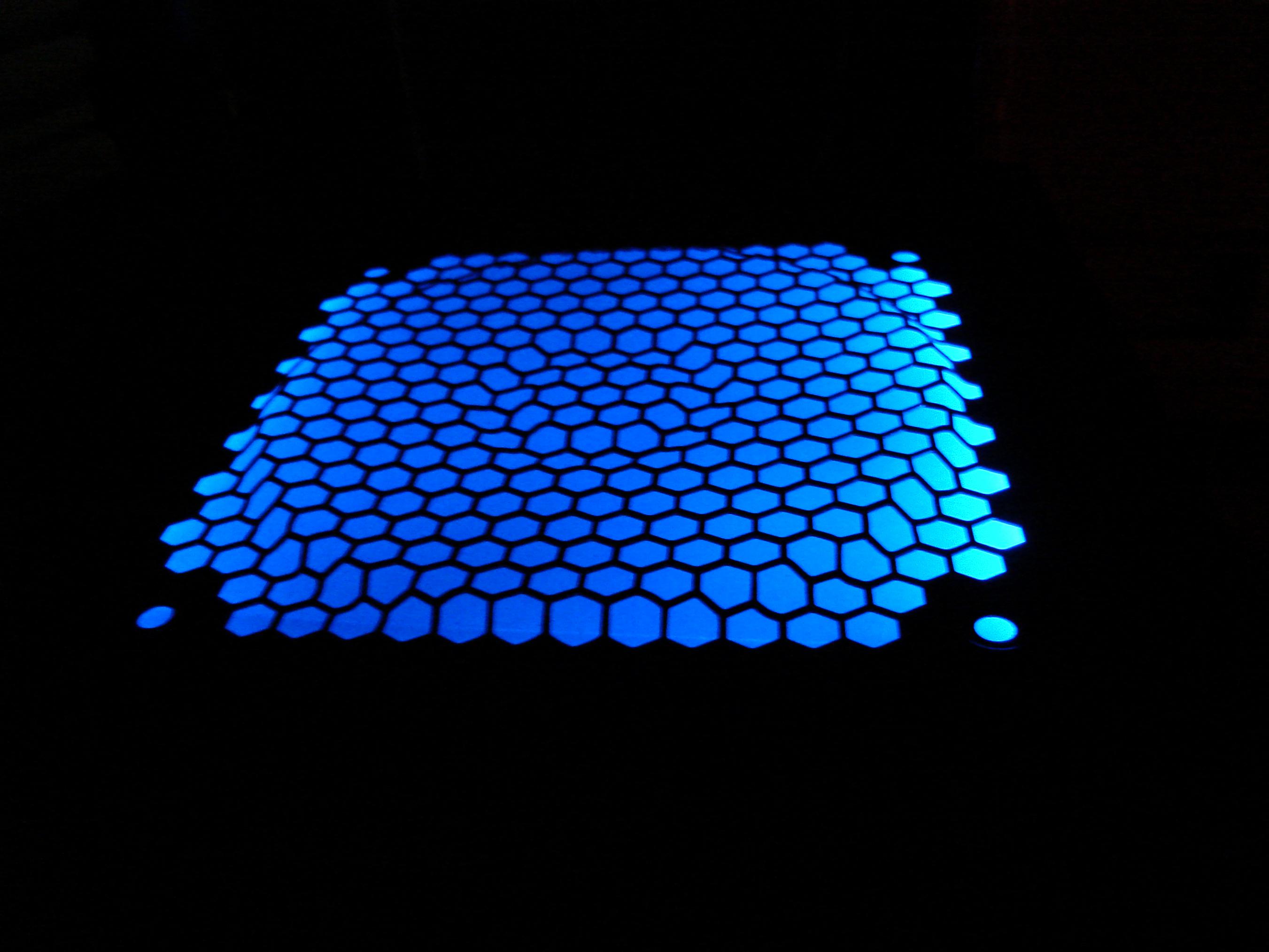

Is ja nice ;) Ich würde dem "Case" noch Füße verpassen und die untere Öffnung mit ner Strumpfhose deiner Freundin bespannen, so hast du nen schönen Thermischen Arflow und der Staub bleibt draußen. Wenn du das Plexi dann noch grün lackierst und von unten dezent beluchtest, sieht das ganze echt genial aus.
So in etwa:
Hehe die Idee mit dem Leuchtendem Plexi hab ich auch bei mir drinne, aber ohne der Farbe... schaut einfach geil aus.

Hm, also vorerst ist das keine Show-Objekt, sondern nur mittel zum Zweck, ich hab nämlich kein Case.
Es spricht aber nichts dagegen, dass ich im laufe der Zeit ein paar bling-bling Sachen einbaue.
Das wäre dann ja mein 3. PC den ich habe. Und dehalb kann ich den immer wieder zerlegen und dran rumbasteln.
Ideen die speziell zum Bierkasten passen würden hör ich mir gerne an.
