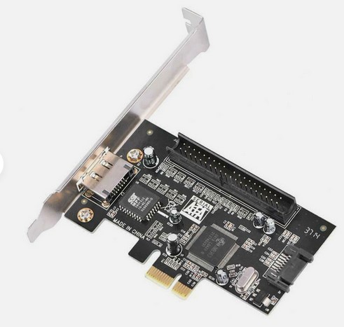

bin über diesen Beitrag aufmerksam geworden, da ich einen ZweitPC aufgerüstet habe (Mainboard Asus Z370-A ohne IDE Anschluß) und die alten IDE Laufwerke aber nicht wegwerfen wollte.
Daher erschien es mir eine gute Option so eine Controller-Karte zu kaufen:
Die Bezeichnung lautet: PCI-express to IDE ATA133+SATA2.0+eSATA Combo Controller Raid Card JMB363 Chip
Beim booten erscheint die Karte nun auch und meldet sich als JMicron mit Bios Version 1.06.75 und listet die IDE Laufwerke auf.

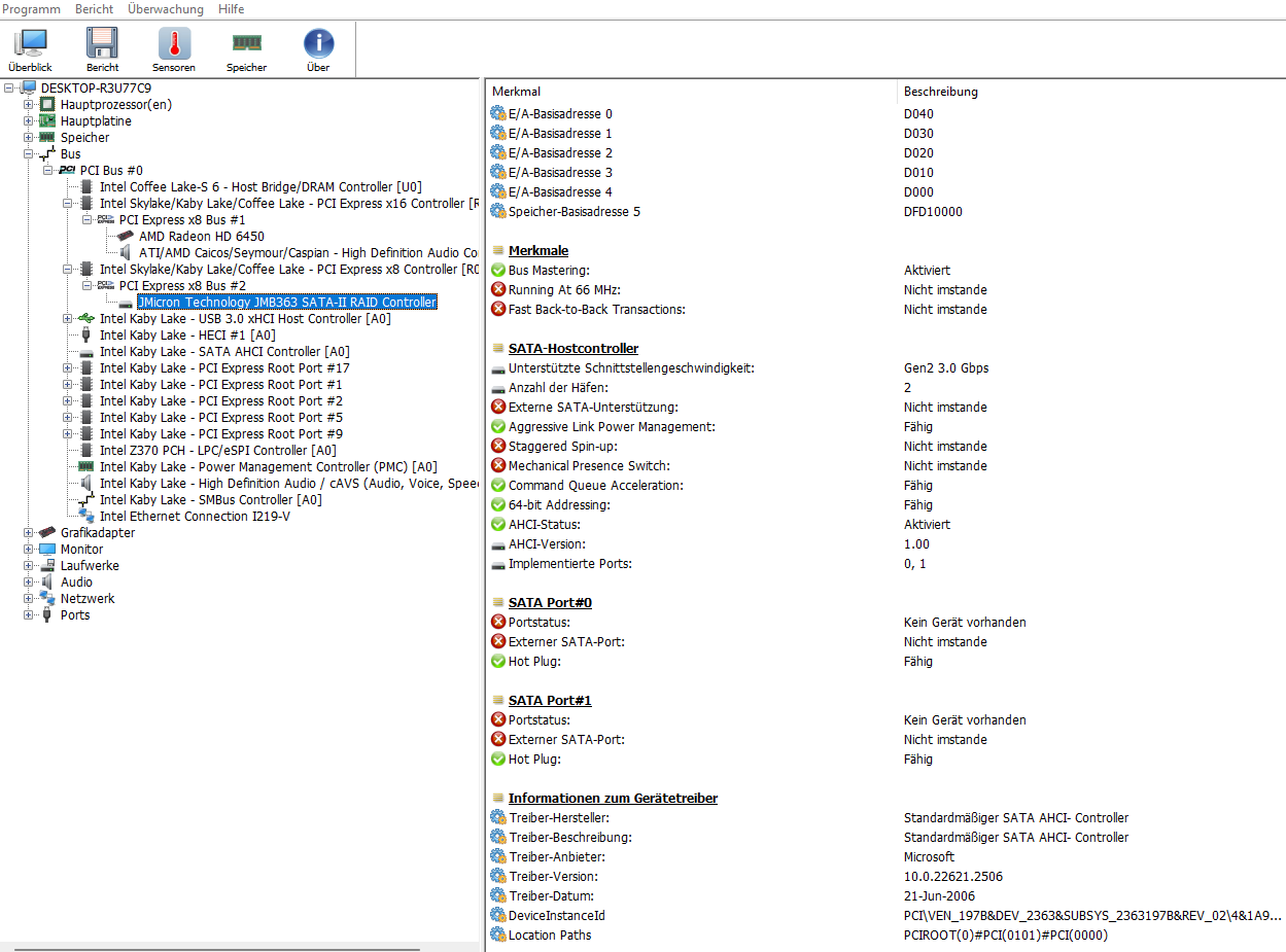

Nur unter Windows 11 finde ich keine Laufwerke und habe sonst auch keine Option gefunden die Karte irgendwie zu konfigurieren. Irgendwo müßte man doch auch ein Raid konfigurieren können, wenn man es denn möchte, aber auch im Asus Bios sehe ich bis auf die Bootreihenfolge die Karte bisher nicht.
Wonach sollte ich schauen? Im Windows Geräte Manager habe ich keine unbekannten Geräte (-> fehlender Treiber).
Über HWInfo finde ich den JMicron Controller in der BUS Kategorie allerdings ohne für mich erkennbare angeschlossene Geräte. Es werden auch nur explizit 2 SATA Ports gelistet. Ich suche den IDE PORT der Karte.

Danke! Kurzweilige Versuche in die Richtung sind im Sand verlaufen, da ich keine Quelle bei JMicron für die letzten Treiber gefunden hab. Dank Dir nun probiert und das DVD Laufwerk ist schon mal wieder da. Warum das CD Rom noch fehlt mal gucken.
Ganz sauber scheint die Karte aber beim Booten nicht immer erkannt zu werden. Neben dem "Press any key to continue..." ist nun zum ersten Mal auch eine Meldung aufgetauscht um mittels Ctrl + J ein Konfiguration für ein Raid durchzuführen. Allerdings war ich zu langsam und der Text enthielt kryptische Buchstaben, was laut diesem Video + Kommentaren defekte Elkos oder Kontaktprobleme der Karte sein können.
Seitdem leider wieder nichtmehr die Option (Ctrl + J) angeboten bekommen.
