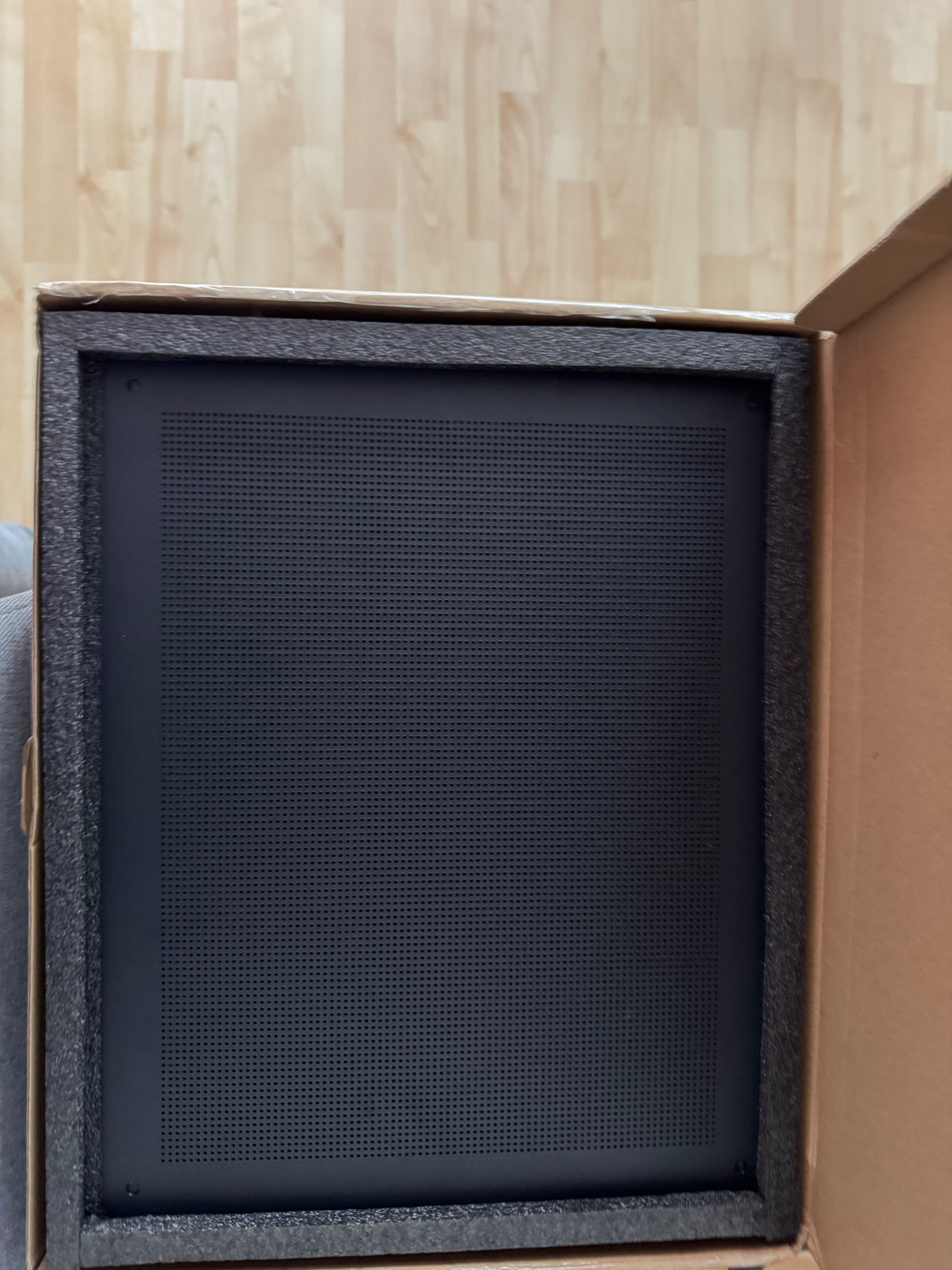

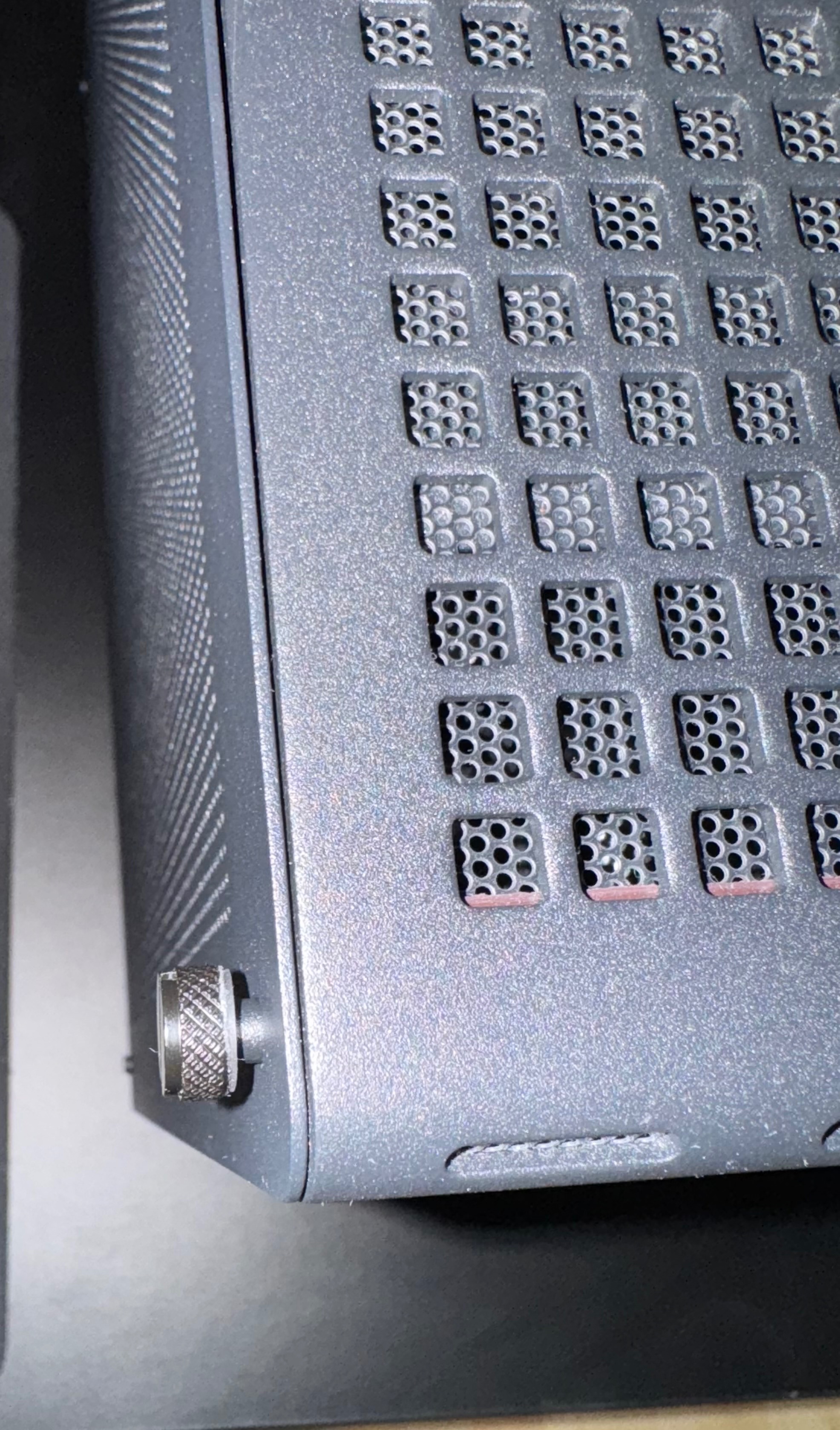

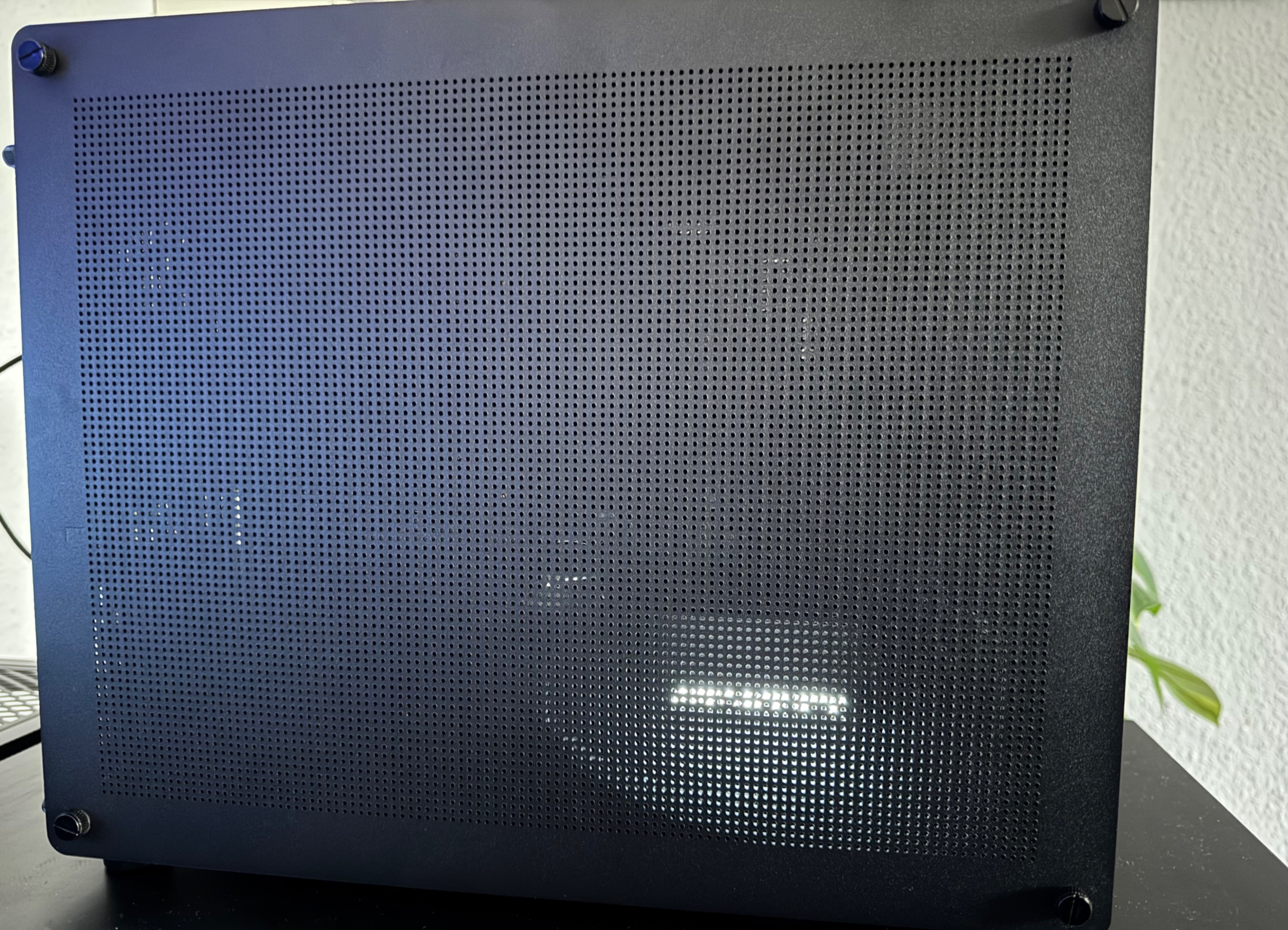

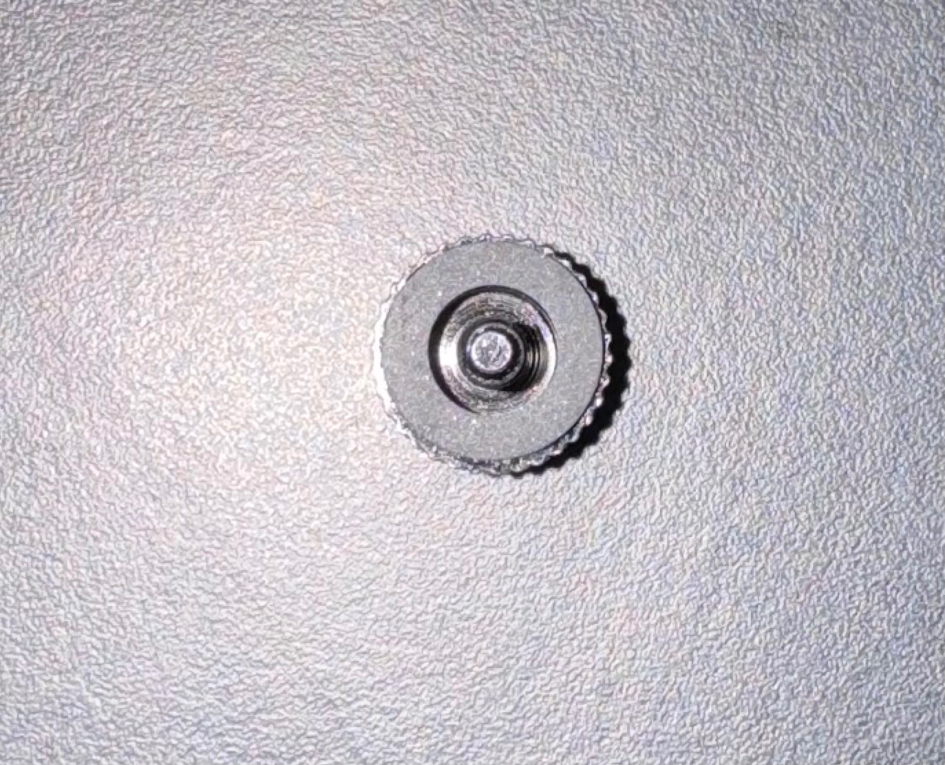

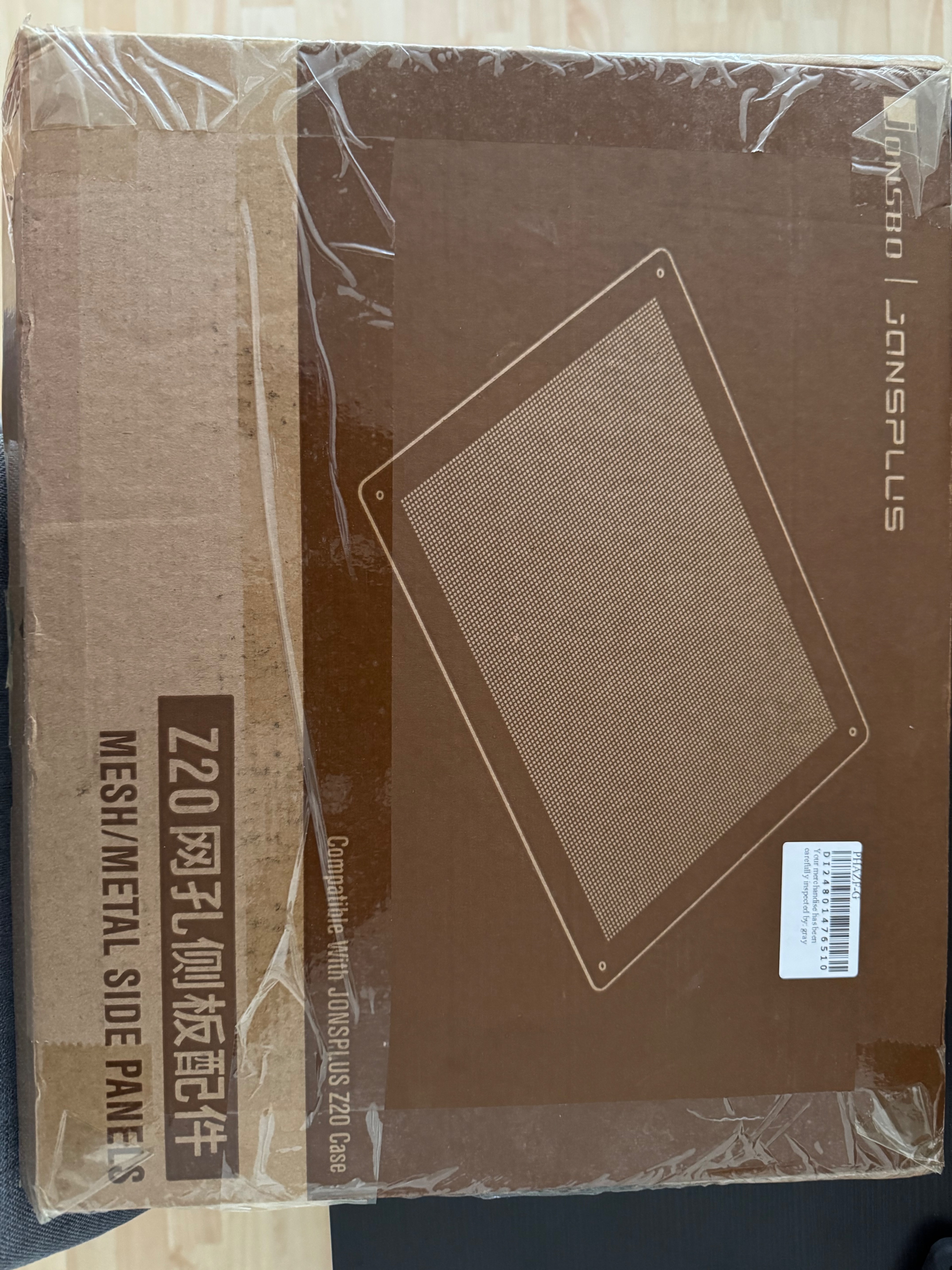

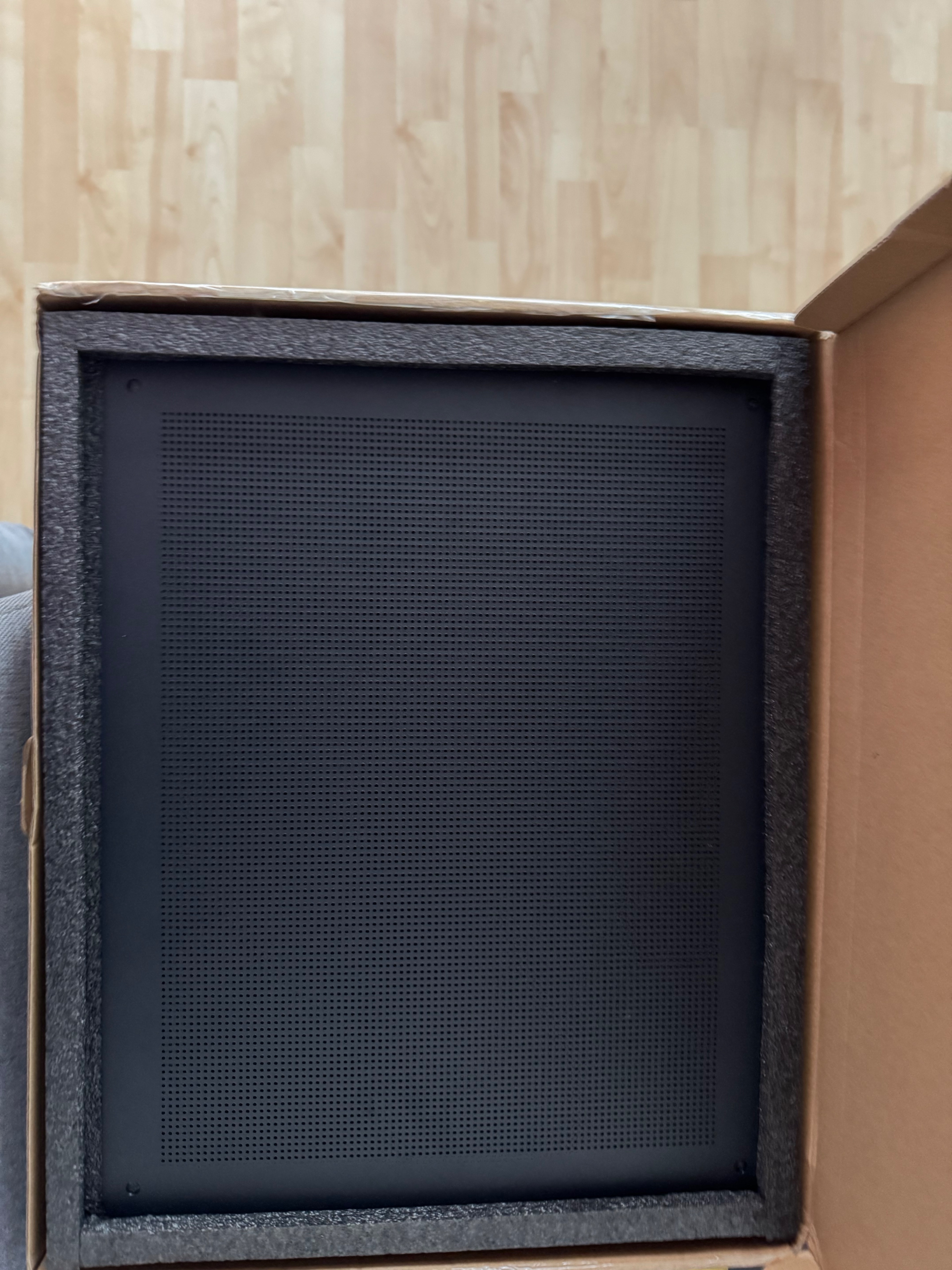

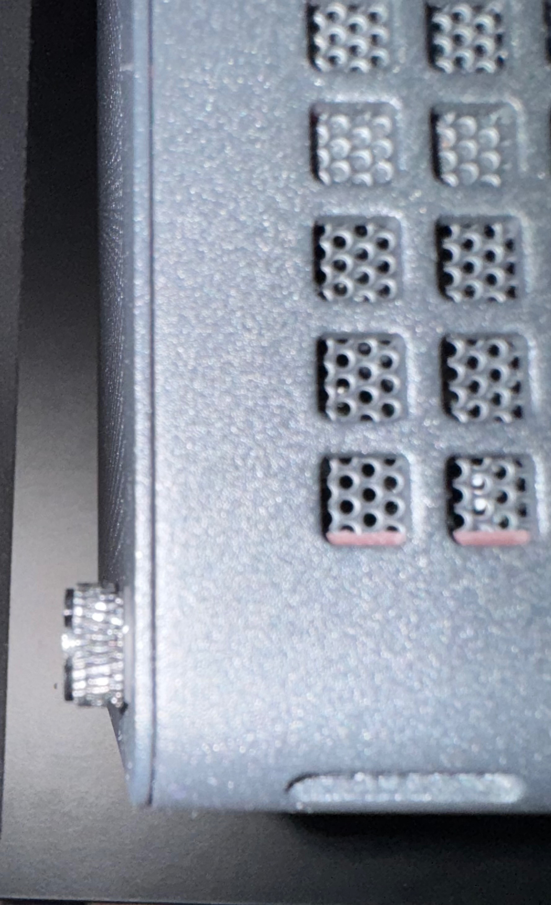

Habe heute mal das Seitenteil erhalten. War wirklich super verpackt alles doppelt inklusive Verstärkung des Kartons an den Ecken. Es sind auch spezielle Schrauben dabei, die den Abstand der Schraube zum nun dünneren Seitenteil schließen. Hatte mich schon gefragt, wie Jonsbo das regelt. Habe mal Bilder angehängt.
