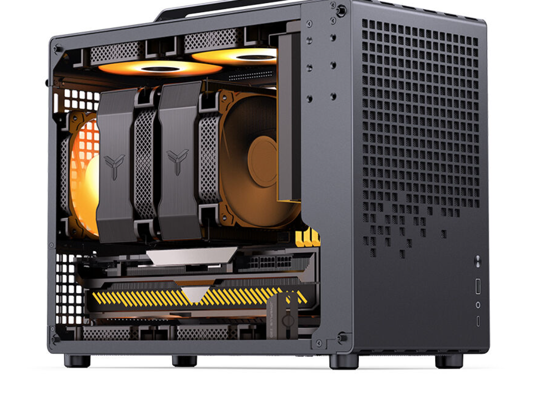

Mir gefällt das Gehäuse sehr gut. Aber ich frage mich wie die von unten einströmende Luft an der Grafikkarte vorbei kommen soll.
Eigentlich geht das doch nur bei den Nvidia Referenzkarten, die so konstruiert sind, dass ein Lüfter die Luft durch den Graka Kühler nach oben durchbläst.
Bei anderen großen Karten staut sich die warme Luft darunter. Wenn sie dann doch langsam an den Seiten nach oben strömt, kommt nur noch warme Luft zur CPU. Trotz 4 Gehäuselüftern wird am Ende alles warm.
Außerdem ist die Frage, ob es so sinnvoll ist, mit Gehäuselüfter direkt auf die Graka-Lüfter zu blasen. Ich weiß das ist aufwenig, aber könnte man dann nicht auf extra Gehäuselüfter verzichten und die Luft von den Graka-Lüfter von unten ansaugen lassen?

Die Grafikkarte ist für die Luft kein unüberwindbares Hindernis. Besonders wenn du mit zwei weitern Lüftern im Deckel nen halbwegs gelenkten Luftstrom erzeugst wird sich die Luft nen Weg um die Grafikkarte rum suchen.
Ich würde das Belüftungskonzept in dem Gehäuse genauso auslegen wie bei nem NR200, also die Lüfter unten pusten rein, der Lüfter hinten pustet rein und die zwei oben pusten raus. Das müsste für alle Komponenten die besten Temperaturen ergeben.

In der Regel ist das hintere drittel kein PCB sondern rein zum durchblasen bei der GPU, auch bei Custom Karten und wenn du das Bild anschaust siehst du, dass neben der GPU außerdem noch Platz ist, die geht ja nicht bis zur Glaswand, da geht genug Luft drum herum. Der hintere Lüfter bläst komplett frische Luft rein (da ist extra ein Staubfilter dabei um den einblasend montieren zu können).

Ok dann sollte es mit dem Luftstrom einigermaßen klappen, nur muss dann der CPU Lüfter auch nach vorne oder ggf sogar gleich nach oben blasen.

Nö! Das ist völliger Schwachsinn, wenn die Grafikkarte breit genug ist und sogar kontraproduktiv bis schädlich sobald du eine GPU mit "Fan Stop" hast. Die Hersteller überbieten sich aber vor allem bei solchen Gehäusen damit, wo man denn möglicherweise noch mehr bunte Lüfter montiert bekommt, damit es auf den Fotos "generationsgerecht" aussieht.paul.muad.dib schrieb:Außerdem ist die Frage, ob es so sinnvoll ist, mit Gehäuselüfter direkt auf die Graka-Lüfter zu blasen.
Das vorgestellte Gehäuse funktioniert wie auf den Fotos gezeigt schlichtweg nicht, ein potente GPU wird daraus einen Backofen machen und der CPU Luftkühler kriegt heiße Luft als "Kühlmedium". Einzig mit einer AIO und wie hier schon im Thread gesagt wurde, mit Frischluftzufuhr von hinten könnte es halbwegs funktionieren. Alternativ druckt man sich ein Mesh Seitenteil aus einem 3D Drucker oder kauft sich ein auch technisch durchdachtes Gehäuse.

Das Gehäuse wird problemlos funktionieren, genauso wie die ganzen NR200P da draußen problemlos funktionieren.
Gibts Gehäuse, die einen besseren Airflow haben? Sicherlich ein paar.
Aber die 20l Gehäuse wie das Z20 oder das NR200p sind weit enfernt von "Backofen"...

Wie oft denn noch, es funktioniert und ist kein Backofen, selbst mit einer 4080 ganz easy. Habe ich jetzt schon so laufen mit Glas Seitenwand, unter der 4080 (gedrosselt auf 1000 rpm) ein 120er + 140er und vor der AIO (gedrosselt wegen Lautstärke) einen 140er, der sitzt dann beim Z20 halt hinten, ist doch latte. Selbst in HD2, was dem 5800x3D bis zu 100W abverlangt und die GPU dabei auf 100% drückt kommen nur 78 Grad CPU und 68 Grad GPU Temperatur zustande. Es funktioniert so, eine neuere CPU wie ein 7800x3D sollte sogar noch kühler laufen, der 5800x3D ist ja ein Hitzkopf.
Und genau weil es jetzt schon so locker flockig kühl läuft mache ich mir überhaupt keine Sorgen wenn ich in einer Woche umziehe in das Z20, das einzige was sich ja bei mir ändert ist der wegfallende riesige Netzteiltray unten.
Ohne AIO sollte der CPU Kühler andersrum montiert werden, damit der Frischluft bekommt, alternativ von oben reinblasen für die CPU.

Liest du denn auch bevor du antwortest?Pro_Bro schrieb:Wie oft denn noch, es funktioniert und ist kein Backofen, selbst mit einer 4080 ganz easy.
So funktioniert es nicht, sondern ist reine Show.xexex schrieb:Einzig mit einer AIO und wie hier schon im Thread gesagt wurde, mit Frischluftzufuhr von hinten könnte es halbwegs funktionieren.
Der verbaute CPU Kühler blockiert jeglichen Luftumsatz im Gehäuse, wo soll die GPU mit der warmen Luft hin und wie soll da eine Luftzirkulation stattfinden? Klar kann ich eine 100W GPU und eine 50W CPU einbauen und mich "freuen", aber so wird das Gehäuse nicht beworben.
Ebenfalls schwachsinnig und ebenfalls auf vielen Bilder bei der Konkurrenz zu sehen, sind Bodenlüfter die in 1cm Entfernung zu den GPU Lüftern verbaut wurden. Die drehen teilweise in komplett anderer Richtung und freuen sich natürlich über diese Behandlung.
Nicht alles was die Marketingabteilung euch auf die Augen drücken will, ergibt auch einen Sinn, bei den Gehäusen ist es seit Jahren leider eher die Regel als eine Ausnahme. Mich wundert es dann nicht wenn von Leuten Sprüche kommen, man bräuchte für potente Hardware riesige Gehäuse. Das Gegenteil ist eigentlich der Fall, wenn sich die Techniker nicht den Marketingmenschen unterordnen.
Das sind halt Marketingbilder, wo es nur darum geht, das Produkt möglichst stylisch zu präsentieren. Ob die abgebildete Konfiguration funktional sinnvoll ist, interessiert im Marketing meist Niemanden. Gerne sind auf Produktbildern auch mal die AiOs falsch eingebaut bzgl. Position und Orientierung des Radiators im Verhältnis zur Pumpe.xexex schrieb:Ebenfalls schwachsinnig und ebenfalls auf vielen Bilder bei der Konkurrenz zu sehen, sind Bodenlüfter die in 1cm Entfernung zu den GPU Lüftern verbaut wurden. Die drehen teilweise in komplett anderer Richtung und freuen sich natürlich über diese Behandlung.
Konkret in diesem Fall dürfte es vermutlich sinnvoller sein, die unteren Gehäuselüfter komplett wegzulassen und die Luft einfach durch den Sog der Grafikkartenlüfter durch den Gehäuseboden nachströmen zu lassen.

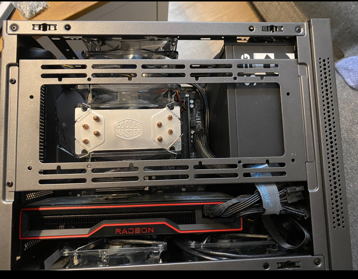

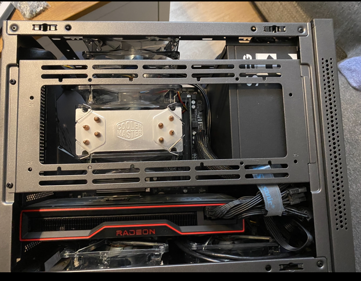

Leider keine 140er Lüfter oben und unten möglich, sondern maximal 120er. Und leider nur ein 80er Lüfter hinten, statt 120. So gesehen ist das Z20 in diesem Fall eindeutig überlegen. Ganz zu schweigen vom Design.Randy2k7 schrieb:Das hab ich auch… kann’s nur empfehlen!
Im Wohnzimmer unter dem tv sehr unauffällig.
Da meckert nicht mal die Frau
Micro atx Board und atx Netzteil in meinem Fall
