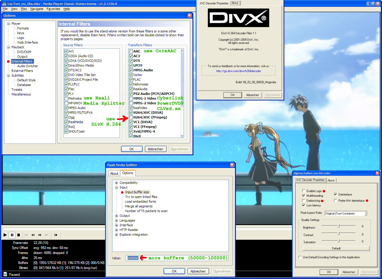

Bei ATI-Karten werden bisher leider nur H.264 Videos mit einem maximalen Profil Level von 4.2 und 4 Referenz-Frames unterstützt. Mit MediaInfo kann man die Dateien daraufhin überprüfen. Bei den "Mangas" können also nur die Test-Videos 2 und 3 mit ATI-Karten ohne Probleme und ohne zusätzliche Tricks wiedergegeben werden. Was die Tricks betrifft, um dieses Limit bei ATI abzuschalten, dazu gab es in den letzten Wochen schon viele Diskussionen und verschiedene Verfahren, die aber immer nur bei einigen Leuten funktioniert haben. Siehe mehr dazu in den (älteren) Comments bei http://nunnally.ahmygoddess.net/watching-h264-videos-using-dxva/. Und auch hier: http://zachsaw.blogspot.com/2009/06/ati-hd-hardware-accelerated-dxva-for.html.
Wenn all diese Tricks nicht funktionieren sollten, dann empfehle ich, zusätzlich den kostenlosen DIVX H.264-Dekoder zu installieren und im MPC-HC nur den internen Dekoder "H264/AVC (FFmpeg)" abzuschalten. Den Merit für den DIVX Dekoder mit Hilfe des DXVA Checkers auf den höchsten Wert setzen, zB 0x00800000. Außerdem sollte man den Haali Media Splitter verwenden und ihm 100000 Buffer geben, um möglichst gute A/V Synchronisation zu erreichen. Zu diesem Zweck ist es auch vorteilhaft beim DIVX Dekoder das Deblocking abzuschalten. Dann lassen sich viele Videos auch noch mit schwachen CPUs abspielen.
