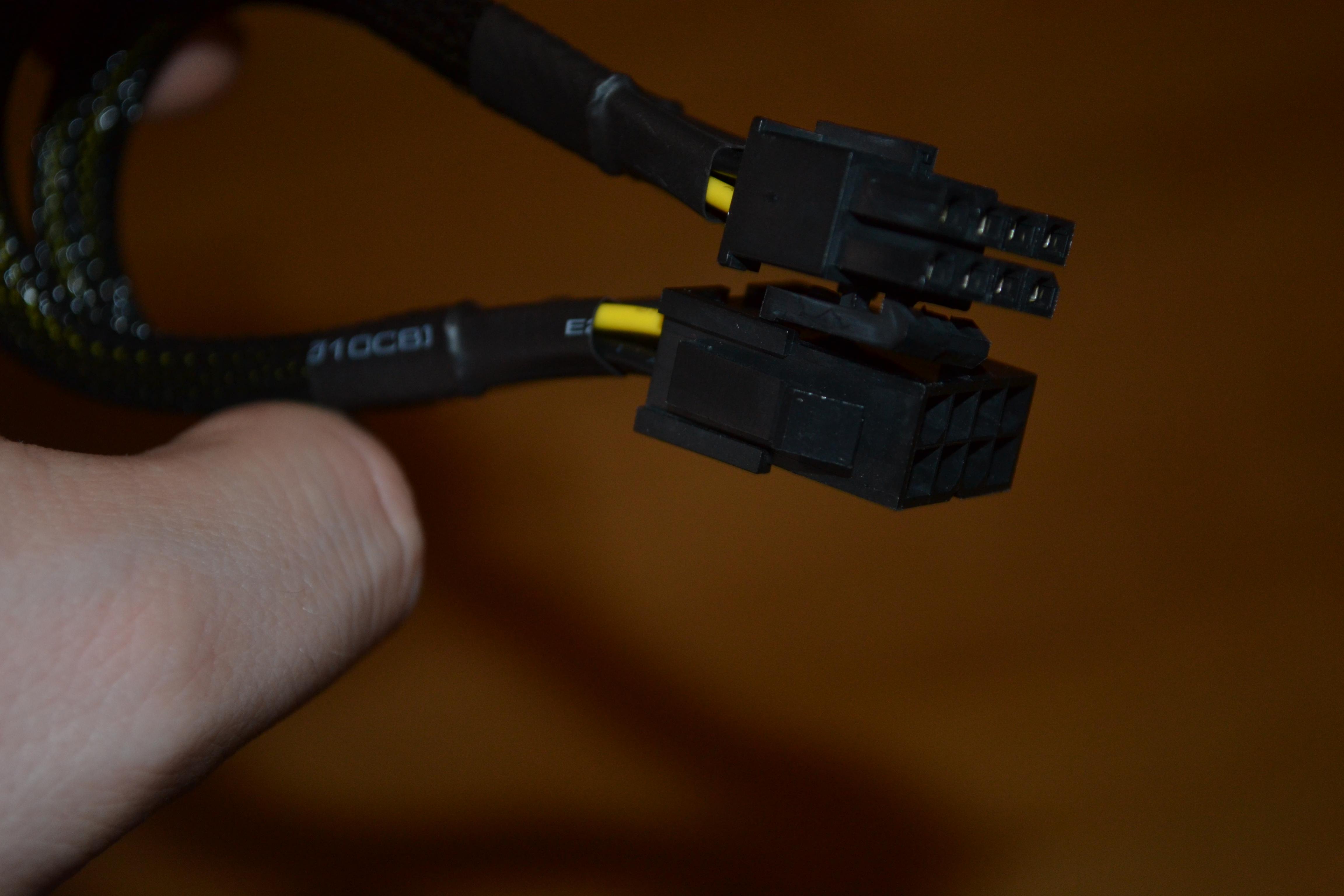

Hallo leute, hab anscheinen ein kabel beim zusammenbau vergessen. vermutlich ziemlich am anfang, aber weis nicht wo es hin gehport..
Beschreibung: sehr kurzes kabel, beide enden 8 polig. zwischen den enden führen 2 getrennte kabel. (mit jeweils 2 schwarze, 2 gelbe innendrin)
CPU-Stromkabel würde ich sagen, im Handbuch schauen wo das hinkommt.
Ansonsten auf dem Mainboard schauen wo noch ein Gegenstück zu dem Stecker ist.
Oder für die GPU..
aber wie schon geschrieben würden Fotos helfen :)
Ich gehe mal von einer CPU Stromversorgungsverlängerung aus, ist das Kabel vom Netzteil lang genug braucht man Diese nicht.
mom ich mach bild.. trau mich nämlich nicht auf den startknopf zu drücken :D

Verlängerung fürs CPU Stromkabel. Brauchts nicht, wenn das Kabel am Netzteil lang genug ist.

Wie schon vermutet ist es nur eine Verlängerung wie sie zB. bei Nanoxia Gehäusen dabei ist.
ja ist ein nanoxia deep silence 3
