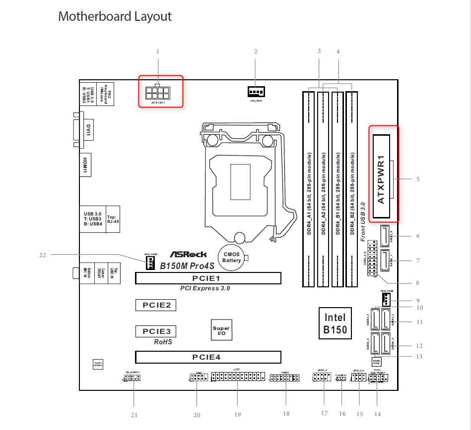

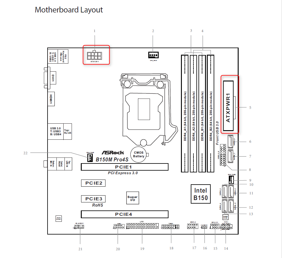

Sind beide Stromversorgungen am Board angeschlossen (siehe Bild)?
Ja wenn du selbst weißt das du Ihn nicht angeschlossen hast ist doch klar das nichts geht, mit Funkt funktioniert Dieser nämlich nicht. :)

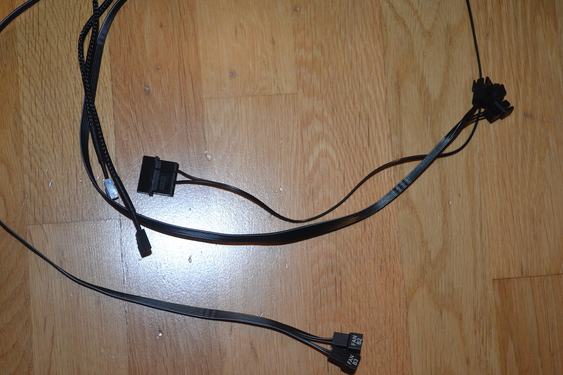

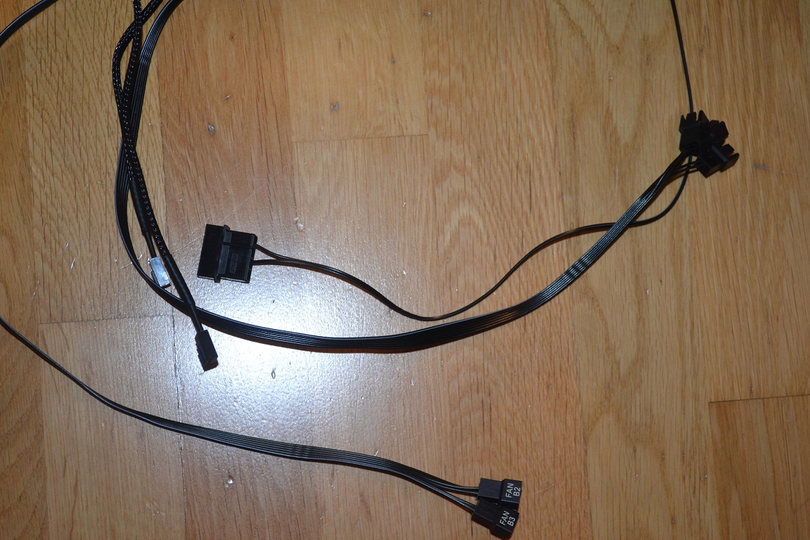

und ich hab noch jede menge fan kabel übrig, aber keine Ahnung wofür die gehören sollen, bzw wo die rein müssen. FAN 1-3 und Fan B1-3.
und 2 kabel mit stoffüberzug, 4 polig übrig, sowie eins mit breitem recht großen endstück wo 2 Stecker raus gehen und 2 löcher sind.
Kommen alle vom gehäuse

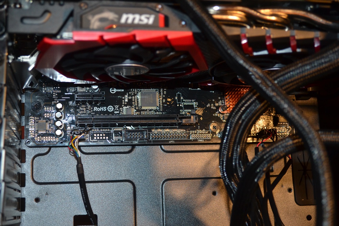

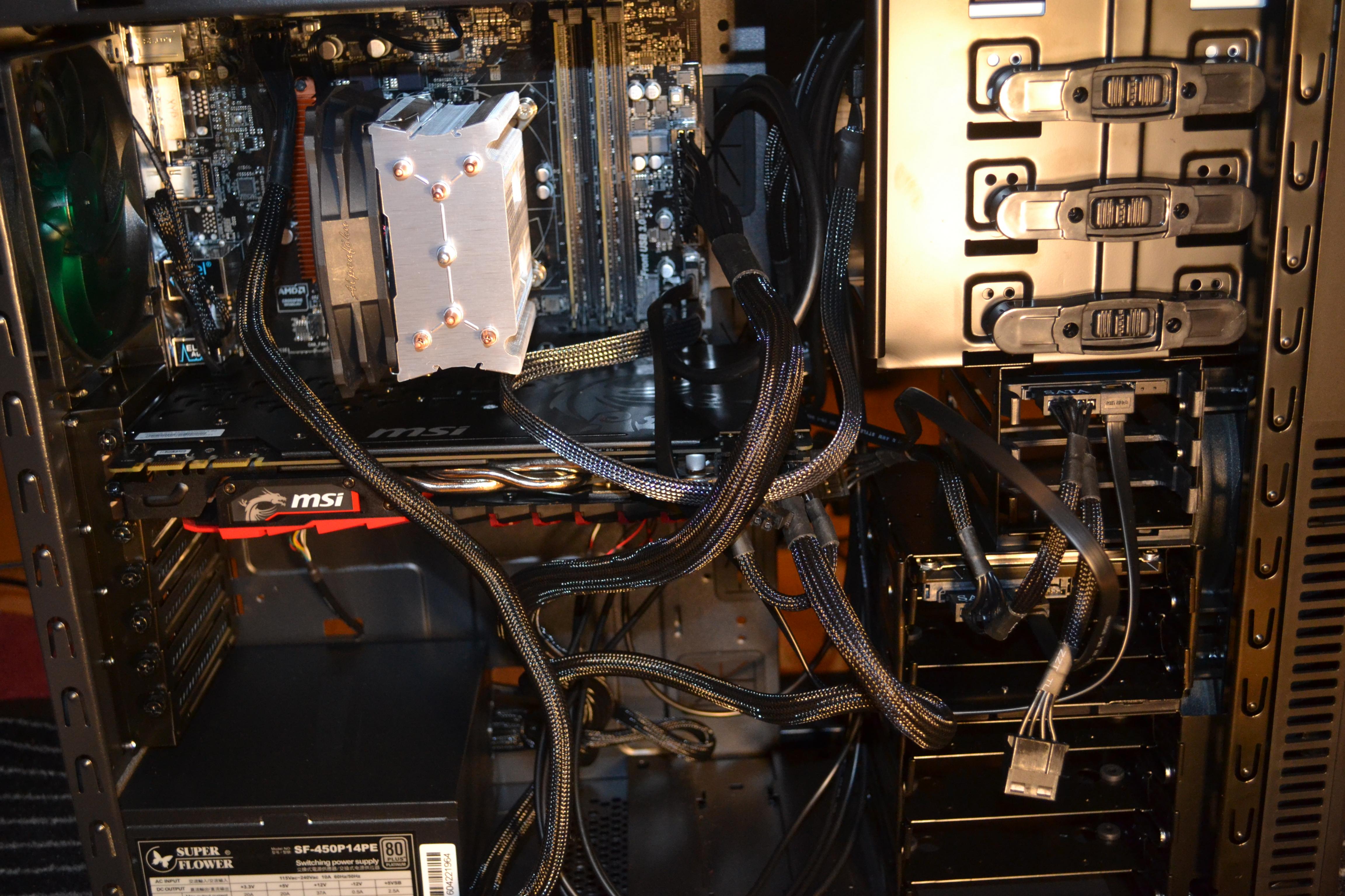

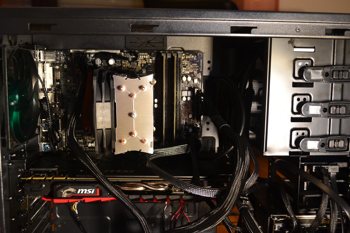

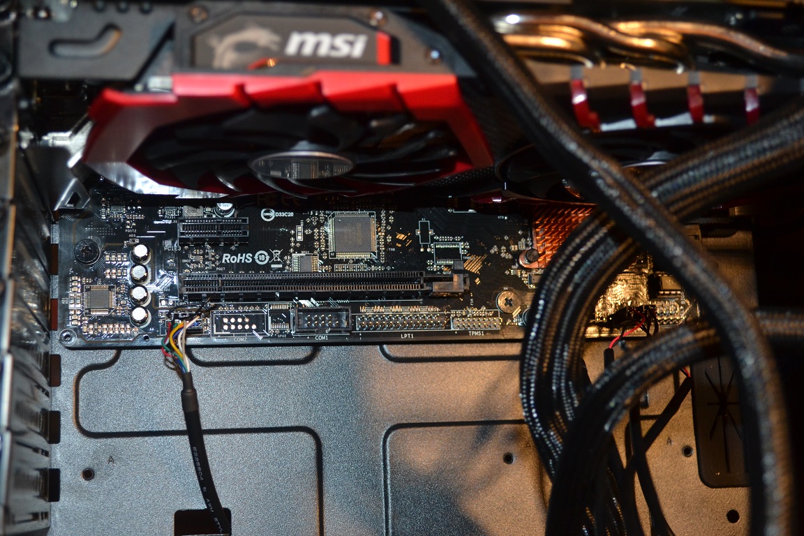

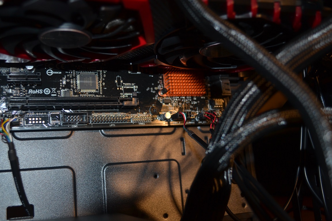

Nein ebenfalls gar nichts passiert.. Iwo hat sich anscheinend doch noch ein fehler bei mir eingeschlichen.. kann ich von iwas bilder machen die helfen könnten?
die restlcihen Kabel die übrig sind haben wohl keine nennenswerte Bedeutung? oder hab ich da was wesentliches vergessen? :(

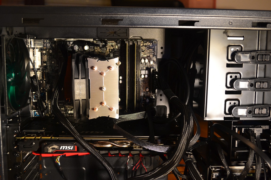

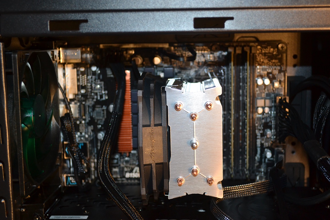

Fotos vom Innenleben würden sicher helfen.
Wenn ich wüsste welche Kabel du meinst könnte ich dir sicher weiterhelfen.
ich mache paar fotos
Und puh, ich dachte wirklich dass die nicht einzeln verpackt waren? Wenn nciht muss ich diese wohl übermotiviert in eine Schale getan haben...
