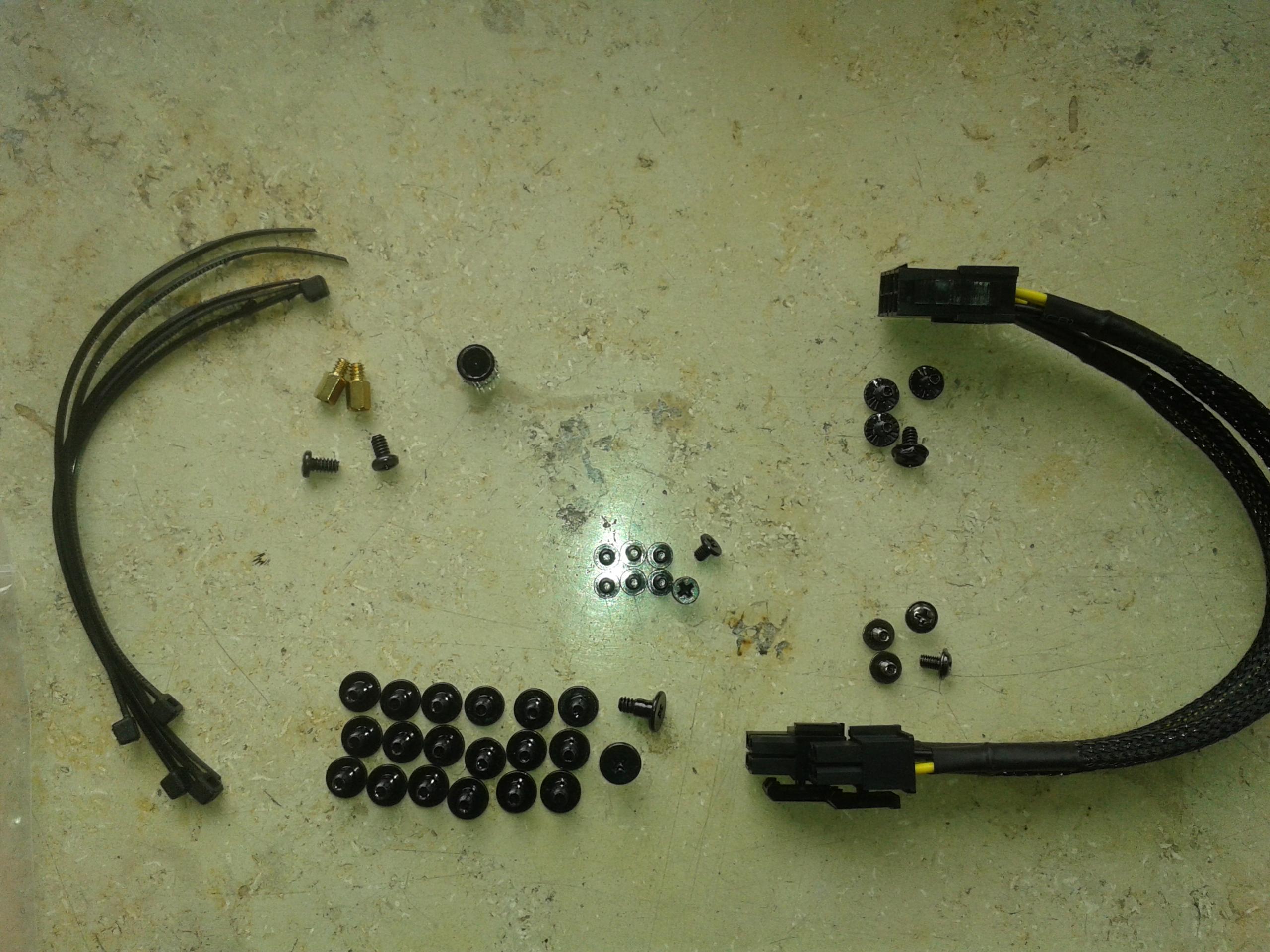

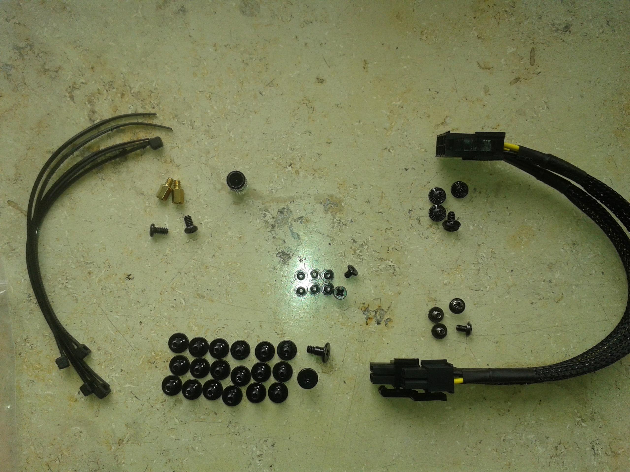

Hallo, habe auch vor kurzem zum ersten Mal einen Rechner zusammengebaut. Gehäuse war ebenfalls das Nanoxia Deep Silence 3 und auch mein Rechner gab beim ersten Versuch keinen Mucks von sich daher meine Idee zu Deinem Problem.
Das mitgelieferte Montagematerial des Nanoxias war ebenfalls in einer Tüte und nicht näher beschriftet.
Habe daher ein Bild angehängt welches das übriggebliebene Sortiment zeigt.
Insgesamt waren dabei:
5 x Kabelbinder (links außen)
1 x CPU Verlängerungsstecker (rechts außen)
12 x Schrauben f. "kleine" Laufwerke (Mitte, davon bei mir 4 x verwandt zur SSD Montage)
4 x Schrauben f. Montage des Netzteils (r.o., habe die beim Netzteil mitgelieferten benutzt)
4 x Schrauben f. Montage des mittleren Festplattenkäfigs am Gehäuseboden (r.u.)
20 x Schrauben f. "große" Laufwerke (l.u.)
11 x Abstandshalter f. das Mainboard (l.o., messingfarben, 9 x benutzt ATX Mainboard)
11 x Schrauben zur Befestigung des Mainboards (l.o., Rundkopf, 9 x benutzt)
1 x Schraubhilfe f. die Abstandshalter (l.o.)
Alle Schrauben würden von der Gewindestärke in die Abstandshalter passen, habe dann die Schrauben mit Rundkopf benutzt da gleiche Anzahl wie Abstandshalter. Sitzt alles bombenfest, reihum vorsichtig Schritt f. Schritt angezogen. Dito Abstandshalter im vorigen Arbeitsgang.

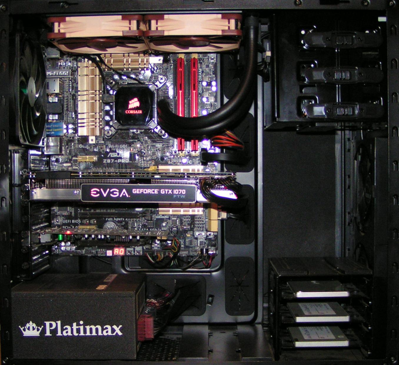

@PCTüftler

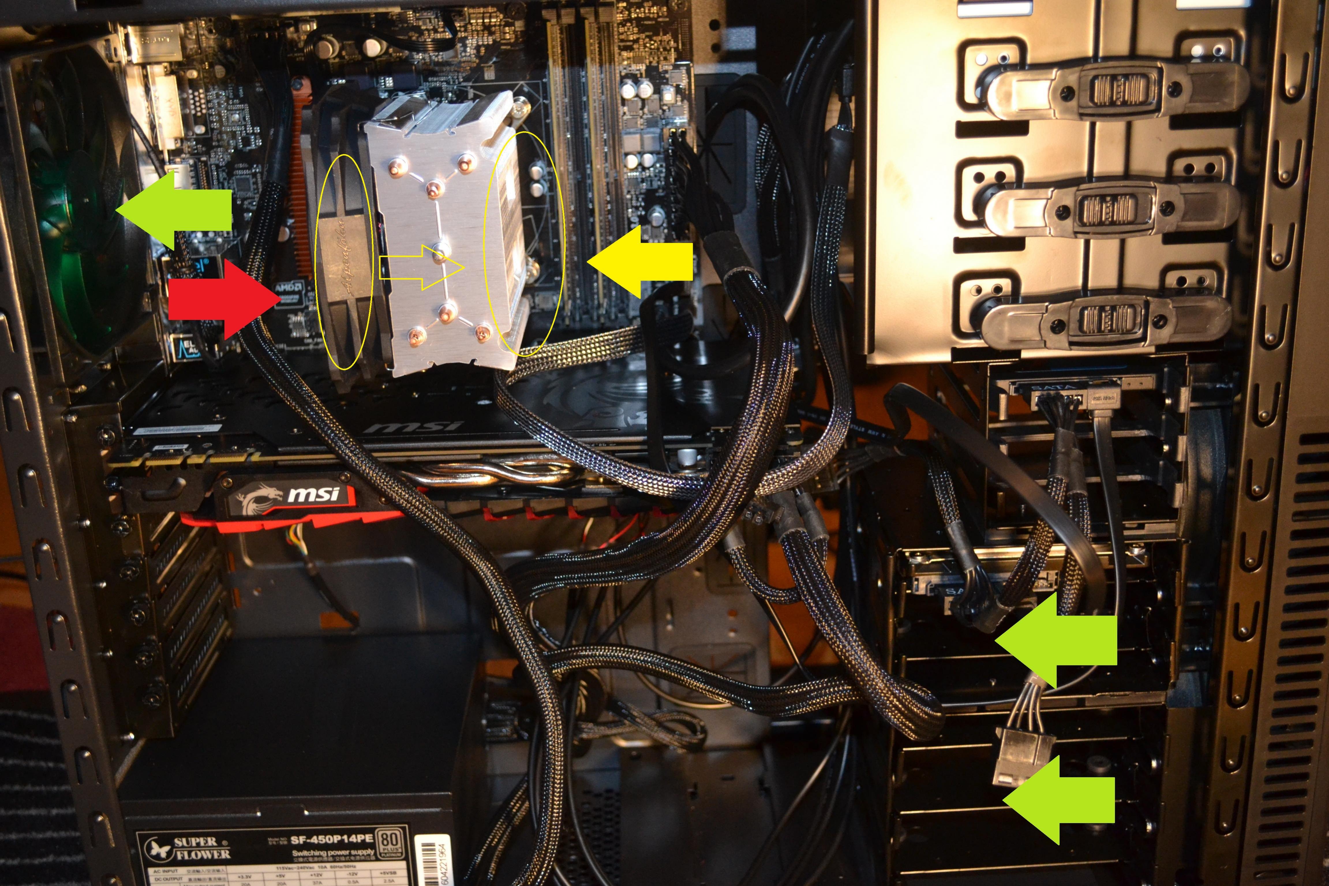

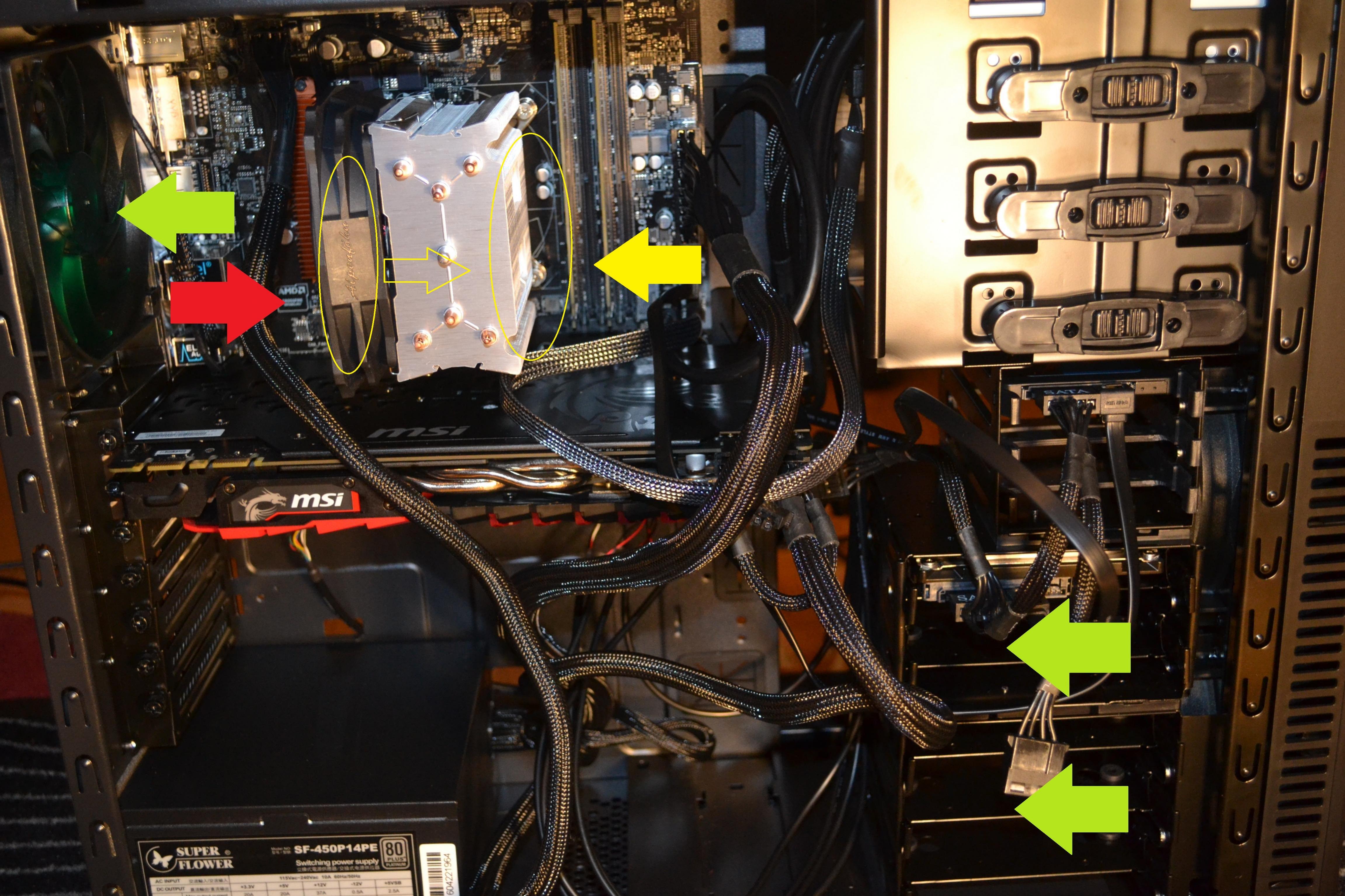

falls Du meinen Beitrag meinst, habe ich das Bild 1 von Beitrag #40 des Te "bearbeitet". Die grünen Pfeilen zeigen den Gehäuselüfterstrom, der rote Pfeil den momentanen CPU-Lüfterstrom und der gelbgefüllte Pfeil soll eine wohl sinnigere Lüfteranordnung des Kühlers zeigen.
Mit "Netzteilkabelsalat" meinte ich die, für Neubauer wie mich, erst einmal verwirrende Vielzahl an Kabeln und Steckern die an eine PSU bzw. an ein Mainboard angeschlossen werden können.

Übrigens sehr schön aufgeräumtes Gehäuseinnenleben, da muss ich auch noch üben

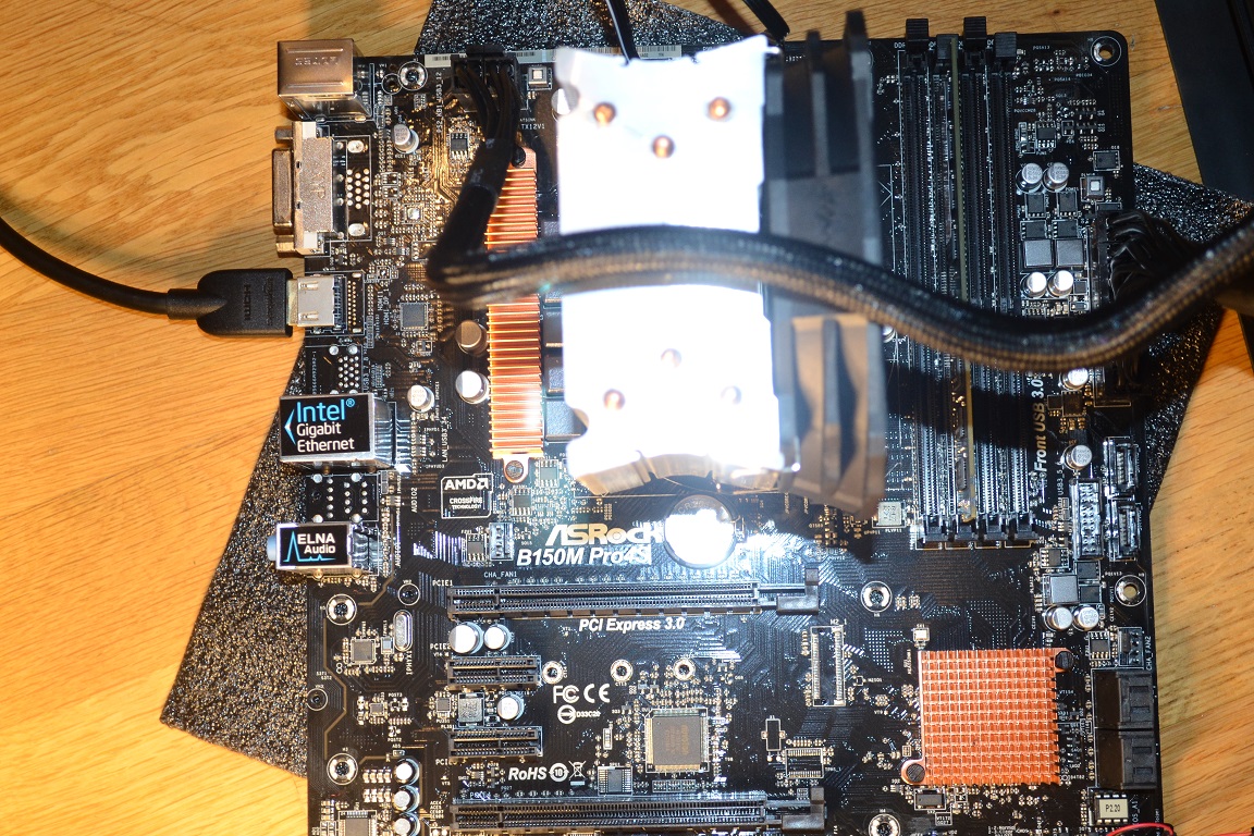

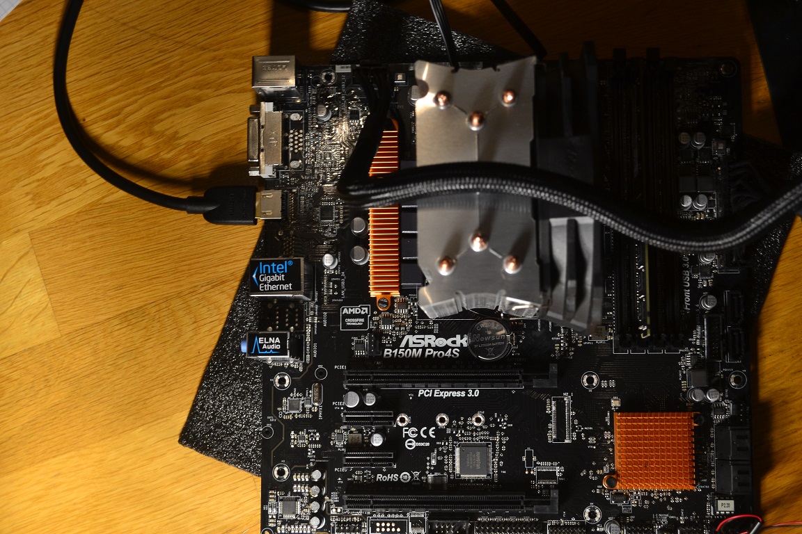

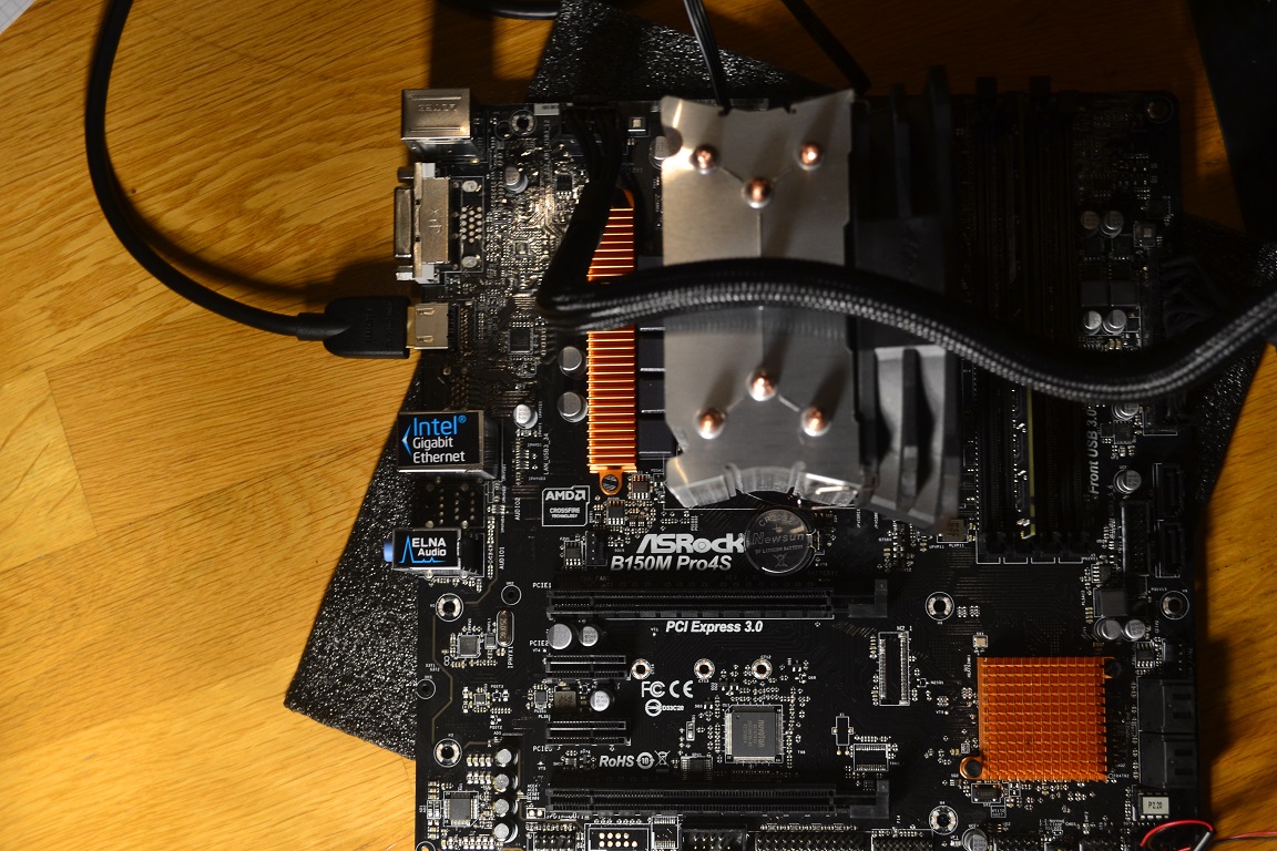

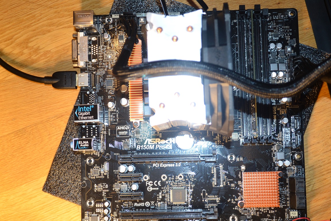

Es sieht auf den Bildern des TE ganz stark danach aus, dass er die Pins für die Taster und die LED am falschen Header angeschlossen hat. Der Header unterhalb des BIOS Bausteins ist nämlich frei, dort müssten die Kabel angeschlossen sein.
So kann der PC nicht starten.
Außerdem wirken die Schraubenköpfe auf dem Mainboard viel zu riesig. Zusammen mit der Aussage, das Mainboard würde wackeln, gehe ich davon aus er hat die Schrauben für 3,5" Festplatten verwendet. Diese haben nämlich einen verhältnismäßig langen Schaft ohne Gewinde. Noch dazu haben sie ein anderes Gewinde. D.h. die Weichen Messing Abstandshalter wären hinüber.
@Leitz Danke für das Bild mit den Schrauben und dem anderen Zubehör.

Ende vom Lied, nach ein paar Stunden habe ich den nächsten bsod präsentiert bekommen, jetzt jedoch mit der Meldung: Memory Management.
Anschließend wieder das altbekannte Fehlerbild.. Kein Signal, ob über iGPU oder über Graka..
Naja jetzt am RAM probiert, nur einen gesteckt, den danach gewechselt, beidesmal kein Bild.
Vielen Dank für die Tipps. Habe beim RAM testen nachgelesen, ist irrelevant wenn ich es richtig verstanden habe:
ftp://europe.asrock.com/Manual/B150M Pro4S.pdf
Handbuch S.20
Aber trotzdem, habe die Rams einzeln auch in Slot 2 probiert mit selbem Ergebnis.
Naja gut, dachte fängst mal ganz von vorne an, also nur einen RAM(natürlich auch nochmal gewechselt zwischendrin) und alles abgesteckt bis auf Stromversorgung und Lüfter um zu prüfen ob ich über die iGPU ins BIOS komme, aber wie zu erwarten ging trotzdem gar nichts.
Lüfter drehen wie im Normalbetrieb vor sich hin, POWER LED ist auch grün, wie normal nur eben kein Bild.
Nach ein wenig recherchieren habe ich auch das Mainboard einmal leicht gelöst, sowie den CPU Lüfter um da nicht irgendetwas zu stramm angezogen zu haben, aber änderte auch nichts.
Wegen Überspannung habe ich auch schon mal den Stromstecker abgezogen und 1 min auf den Powerknopf gedrückt ohne Ergebnis. CMOS habe ich auch einmal gecleared, half auch nichts.
Jetzt bin ich ratlos.. Habe leider auch keine zusätzliche Hardware zum Testen da.
Was mich enorm wundert ist ja dass im Normalbetrieb alles einwandfrei funktioniert hatte, also CPU wurde erkannt und auch die Sensoren haben einwandfrei funktioniert, selbes bei Graka (via CPU-Z, GPU-Z). Und auf einmal geht nichts mehr...
Habt ihr noch irgendwelche Lösungsvorschläge?
Hier noch ein paar Bilder. Hab auch die Mainboard Batterie eine längere Zeit ausgebaut gelassen, dass sich das BIOS resettet, half auch nichts.
Hab jetzt wirklich nur noch CPU+Mainboard strom, sowie CPU Lüfter angeschlossen, und eben den Knopf des Gehäuses zum starten
Wäre schön wenn mir jemand antwortet
