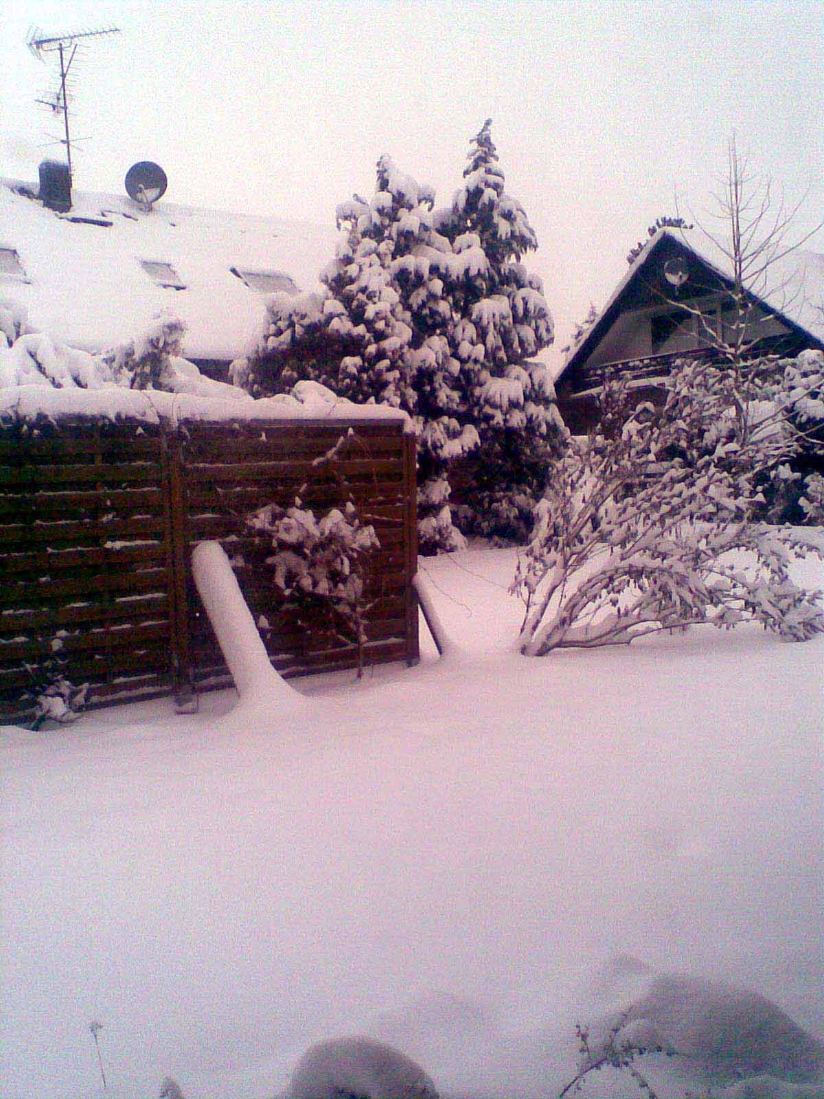

@Wilhelm14 Du kannst mir glauben. Bei nassem Neuschnee fallen alle Sat-Anlagen aus. Es ist dann trotz Offset-Antenne Schnee am Spiegel und ca. 10 cm Schnee auf dem Tragarm vor dem LNB bei meiner Gibertini 1m und dann ist Schluss bis ich den Besen nehme. Bei Gewitter ebenfalls Ausfall, auch wenn es gar nicht regnet. Dann braucht die Gewittersäule nur Richtung Süden sein und es regnet im Nachbarort.

Ich glaube dir, dass deine Satellitenantenne Schnee auffängt. Du wirst dir das nicht aus den Fingern saugen. Normale Offsetantennen, die mir bekannten wie Fuba, Kathrein, Kreiling, machen das nicht. Zumindest nicht so, dass der Schnee sich derartig auftürmt, dass er den Empfang stört und man mit einem Besen stokeln muss. Ich musste das die letzten zwanzig Jahre zumindest nie machen.

Von wengen auf Kathrein Schüsseln sammelt sich kein Schnee. Foto von Januar 2010 anbei. Beides Kathrein-Antennen von meinen Nachbarn mit Schnee auf der Reflektorfläche und das in der Norddeutschen Tiefebene auf 50m über Null. Da war kein Empfang mehr möglich.

Ich habe dir doch gar nicht widersprochen, ich glaube dir immer noch, dass du Schneeprobleme hast. Auf meiner Saba-Schüssel bleibt der Schnee seit 20 Jahren nicht haften, bzw. verursacht keine Empfangsstörungen. Warum das so ist, kann ich nicht sagen.
Daran gedacht habe ich auch schon. Vielleicht verwittert mancher Lack und der Schnee hält dann besser oder schlechter. Meine Antenne ist eher matt als glänzend glatt.
Schnee hat bei mir noch nie den Empfang gestört.
eventuell sollte man die Schüssel neu ausrichten...
