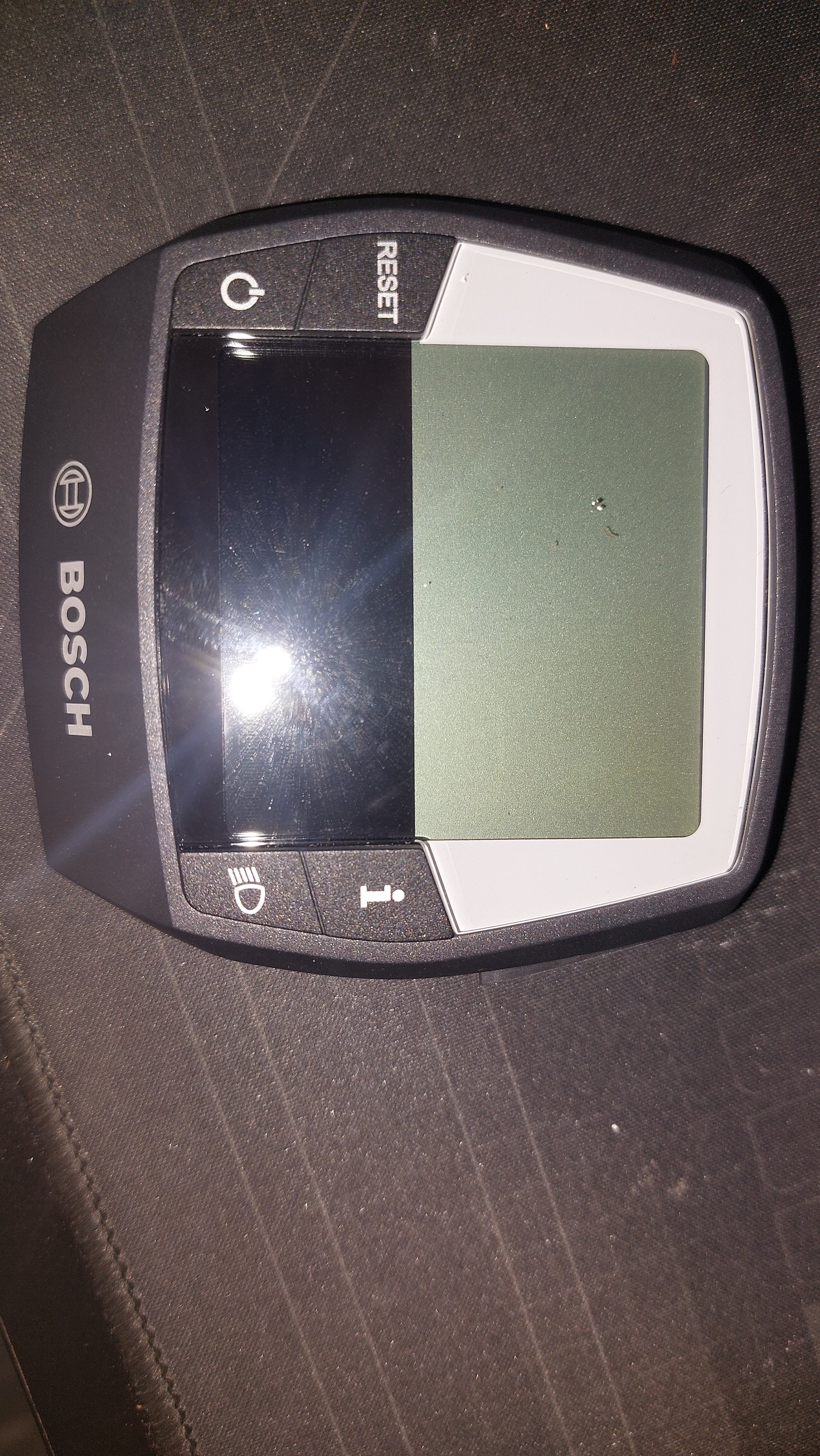

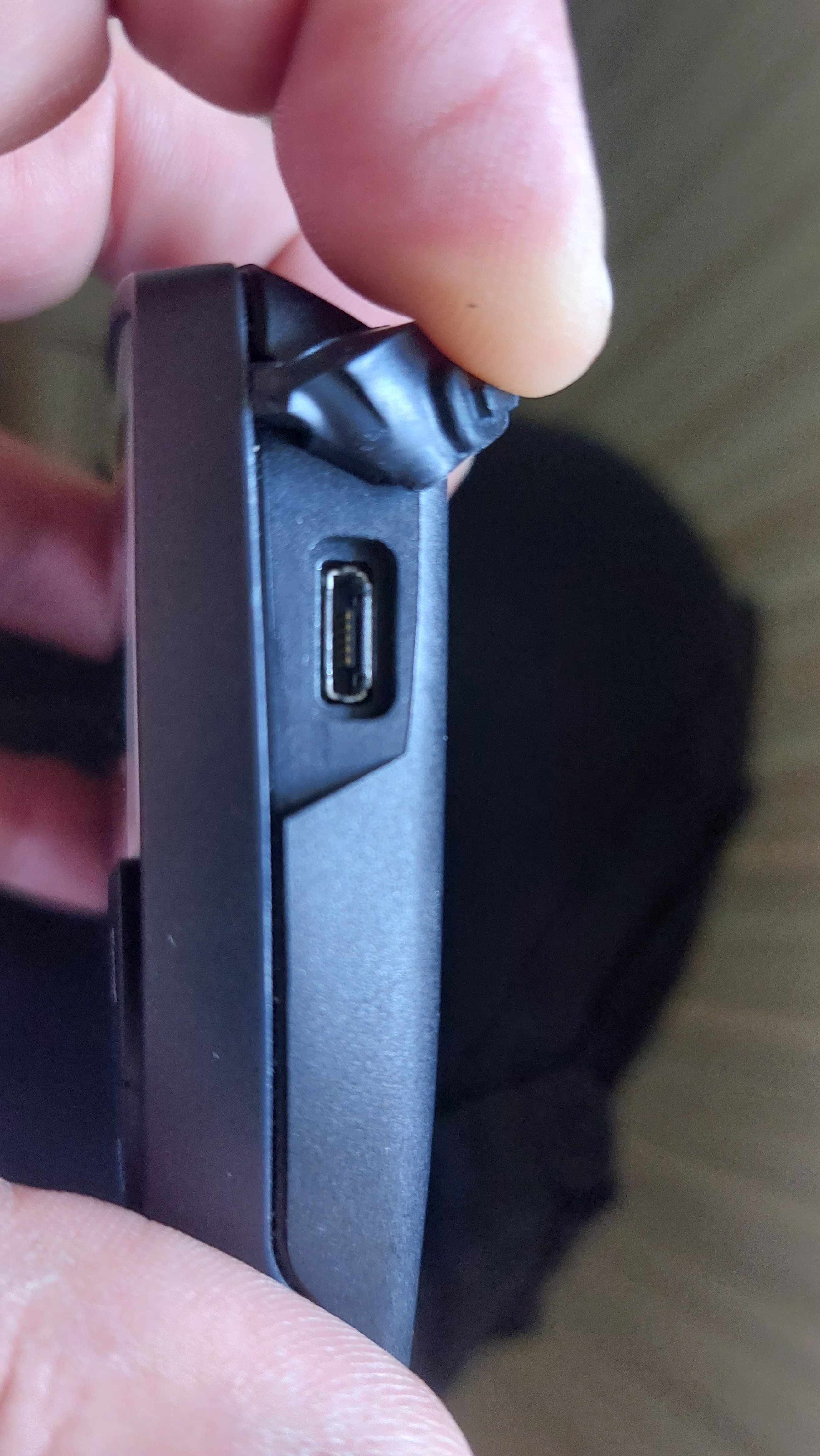

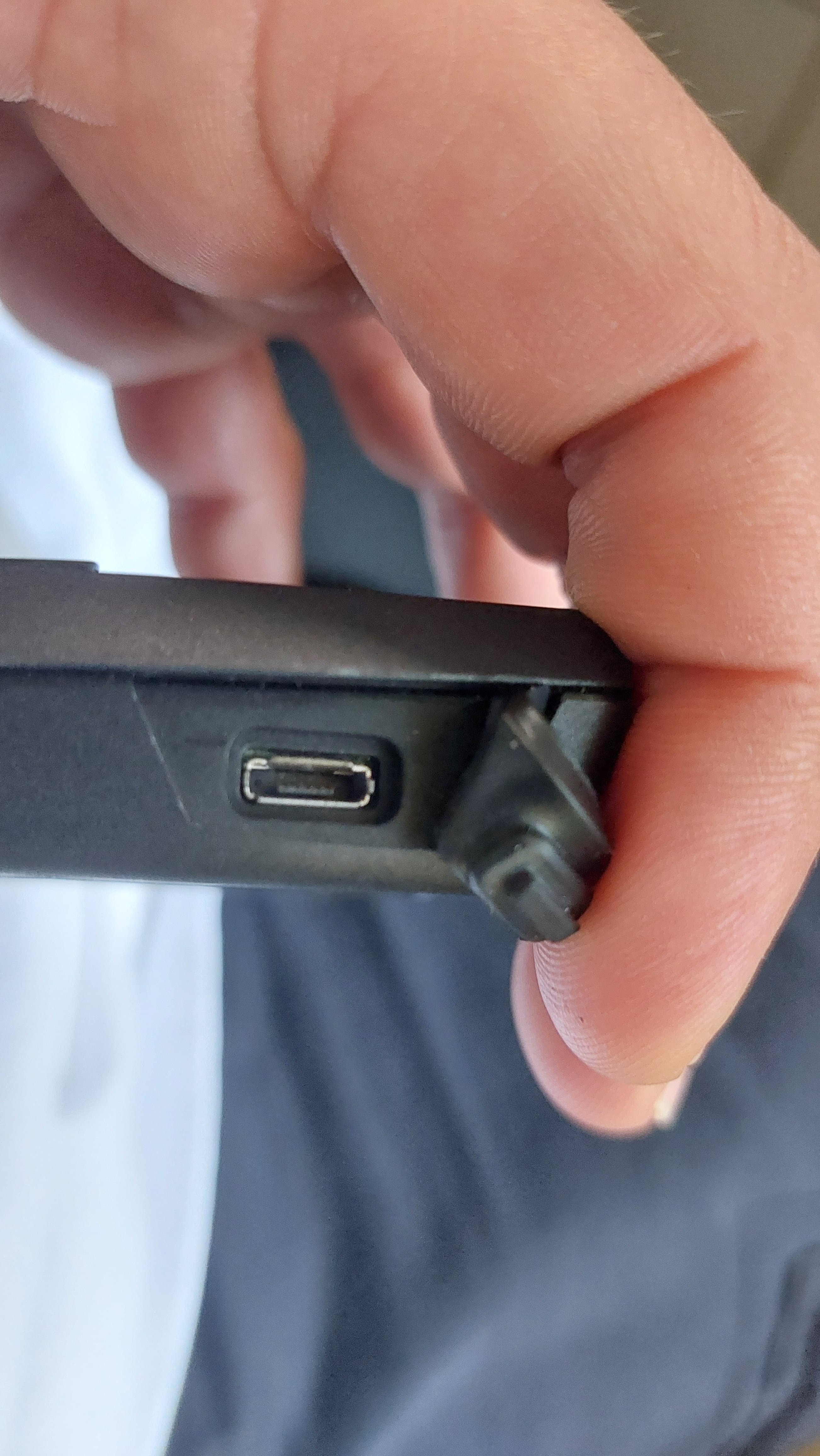

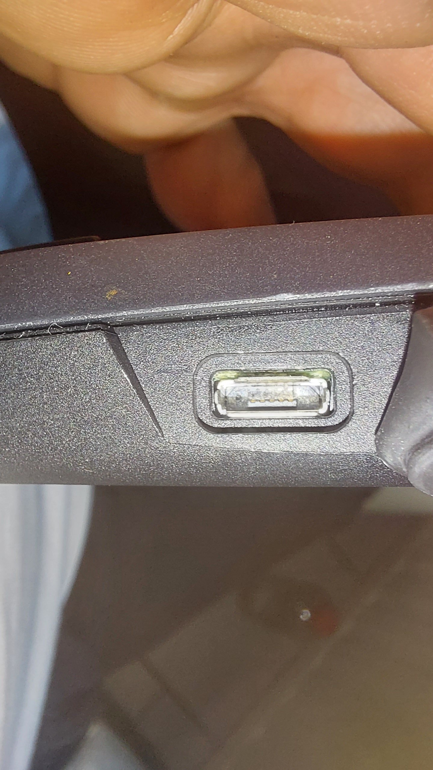

Hi zusammen!

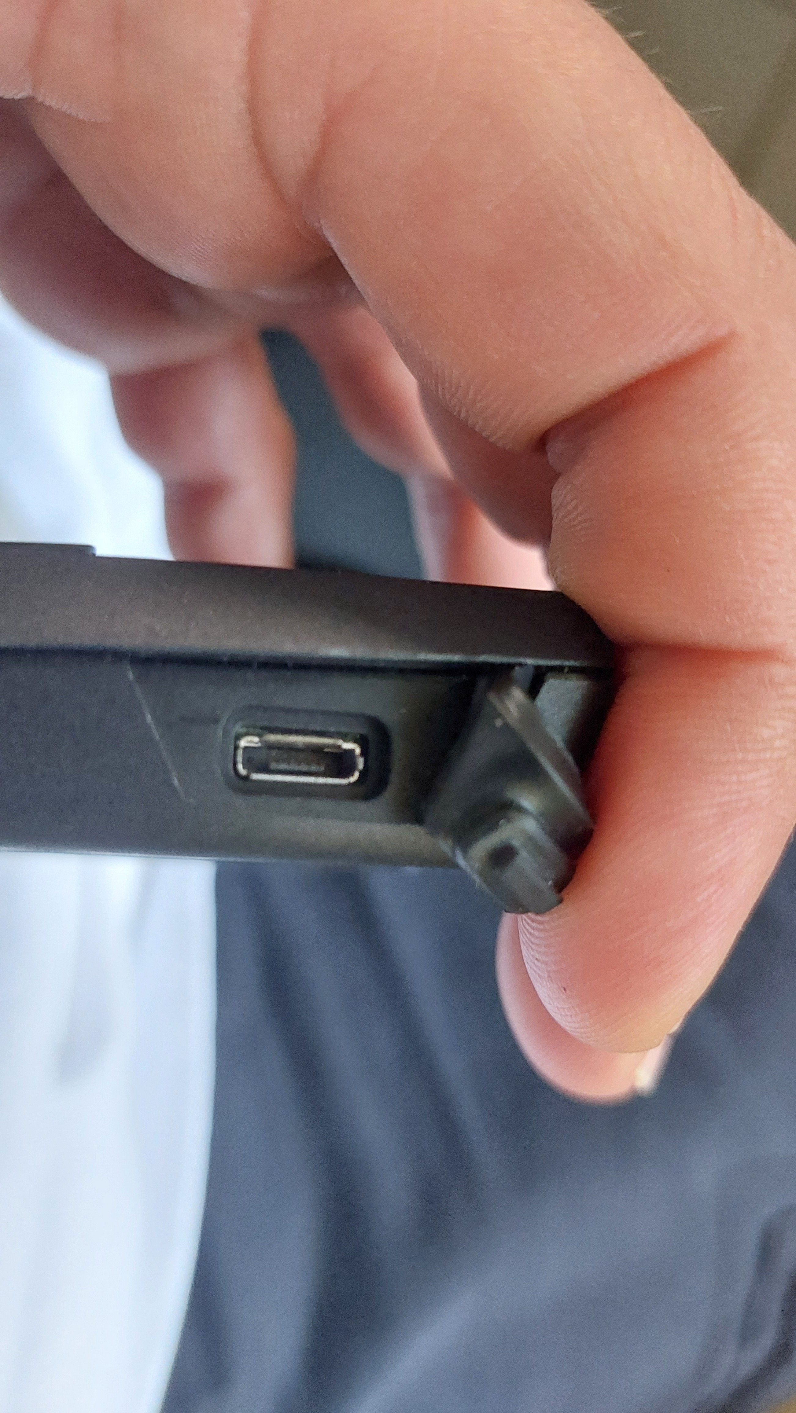

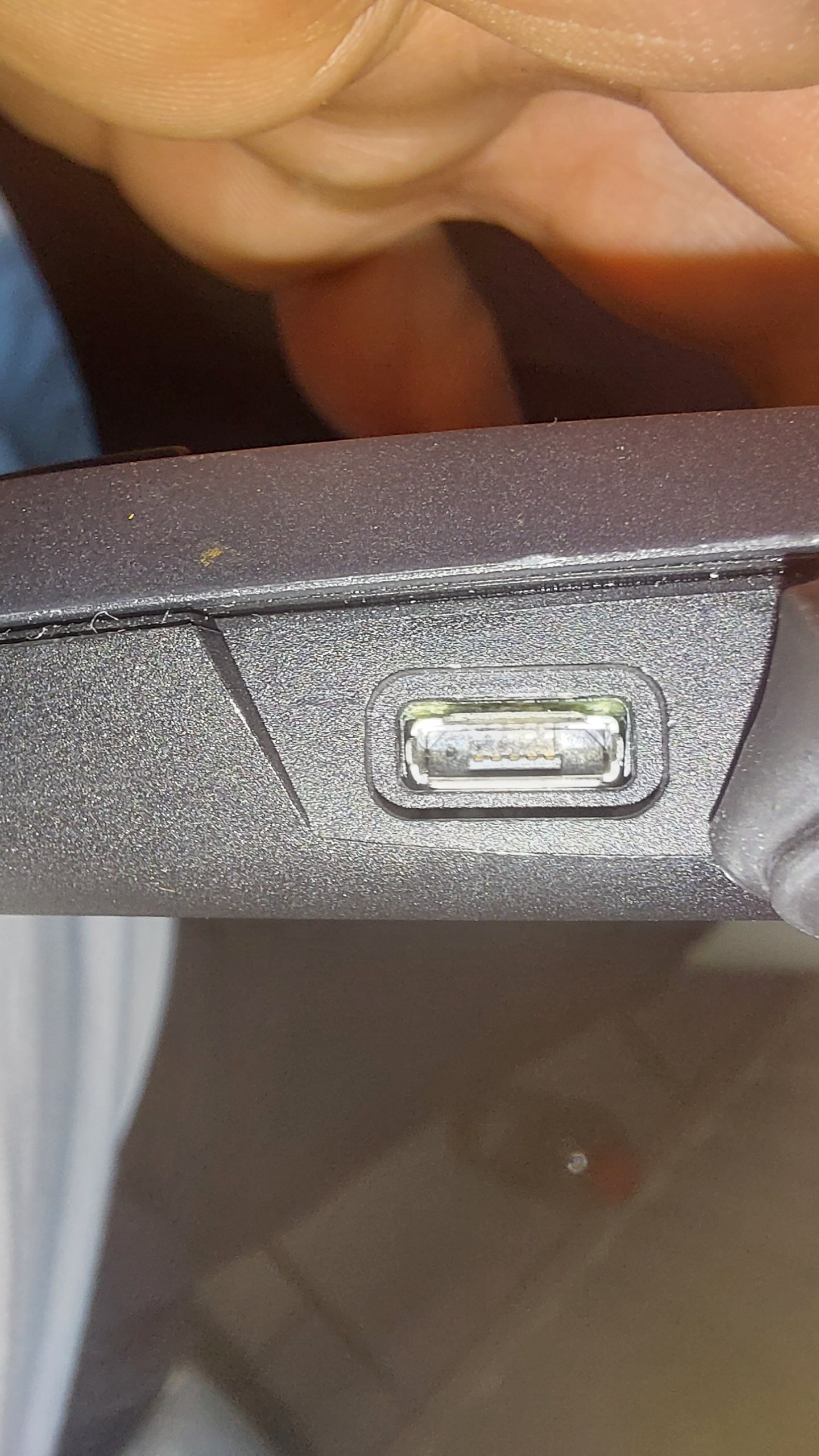

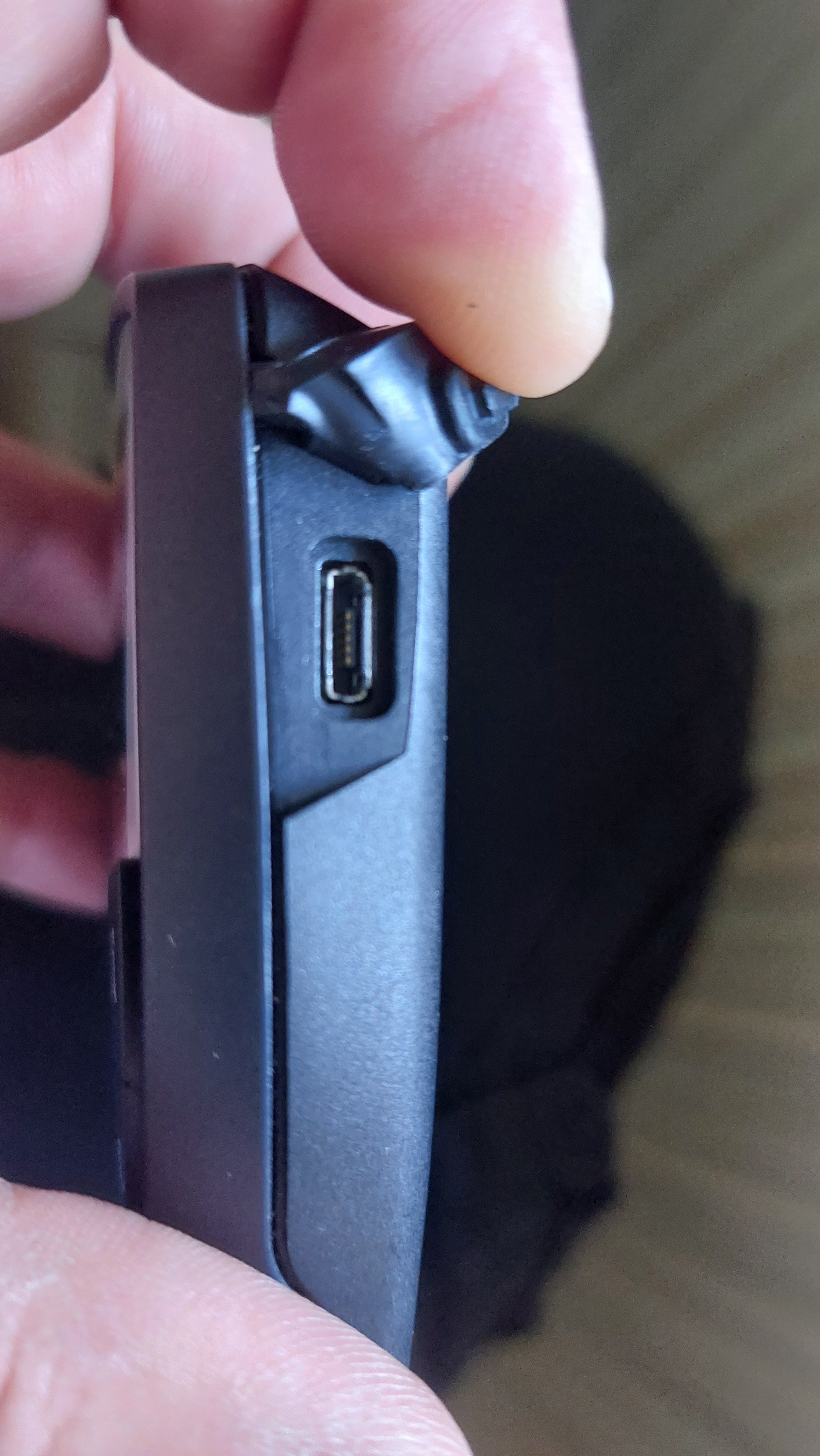

Ich benötige ein kurzes (ca 0,2 bis max 0,3m) Kabel um mein Handy (A52s, USB-C) über das Display (USB Micro-B ???) meinen E-Bikes aufzuladen.
"USB-Micro-B" ist doch richtig oder? (siehe Pic)
Wäre dieses hier "das Richtige"? :
LINK
Irgendwie scheint es auch Kabel zugeben die keine, ich nenne es mal "Schnellladefunktion", haben bzw unterstützen...Blicke da immo noch nicht ganz durch..
LG, Thomas

Hi,
sollte mMn. passen.
Das Handbuch vom E-Bike bzw. vom Display erwähnt den USB-Port nicht? Da wird doch sicherlich beschrieben, wofür der Port genau ist und welches Kabel man benutzen sollte.
Wenn es Micro-B ist, passt das Kabel.

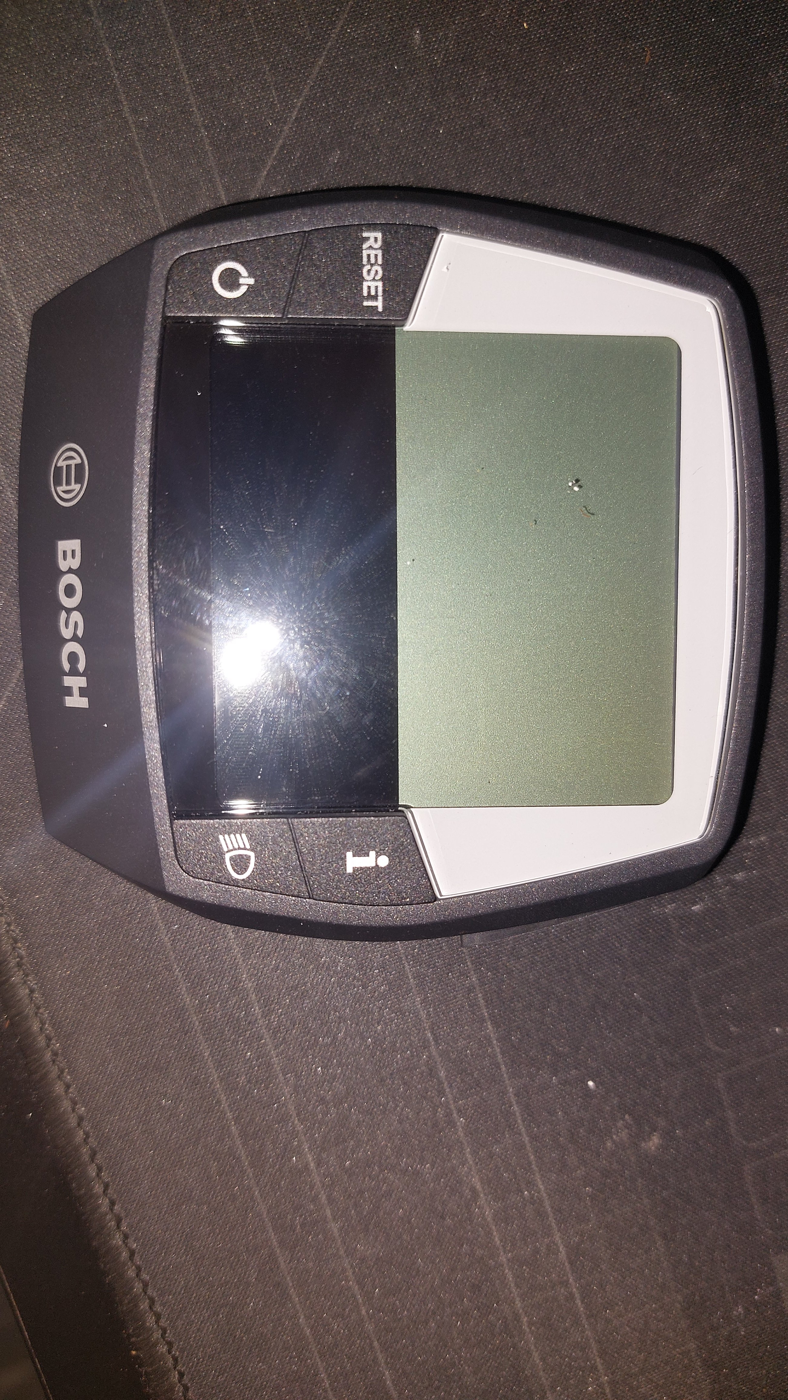

Wenn ich es richtig im Kopf habe, kannst du mit dem Intuvia Display dein Handy nicht laden.
Der USB müsste rein für diagnose/wartung/Freischaltung sein.
Tatsächlich geht anscheinend eine Ladung von 500mA 5V.
Du kannst das Display aufladen aber nicht mit dem Display das Handy. Mehr dazu in https://www.bosch-ebike.com/fileadm...-eBike-Intuvia_MY20_WEU_oReg.pdf?_=1558021980
You can also charge the on-board computer via the USB
port. To do this, open the protective cap (8). Connect the
USB port (7) of the on-board computer via a suitable USB
cable to a standard USB charger or the USB port of a com-
puter (5 V charging voltage, max. 500 mA charging current).
<USB connected> will appear on the text indicator (d) of
the on-board computer.
Edit: Geht scheinbar doch, siehe Beitrag unter diesem.
Slayn schrieb:
Also das Display soll dein handy aufladen? Geht das überhaupt?
Die Bosch Displays können das schon seit einer Weile.
@zeaK Seite 4, links unten ist das sogar beschrieben.
Siehe auch (FAQ Teil):
https://www.bosch-ebike.com/de/produkte/intuvia
Das ist ein USB 2.0 500mA Anschluss.
Das Kabel das daoben verlinkt ist funktioniert aber höchstwarscheinlich nicht, da die USB-C Seite dort als "Host" gelabled ist. Du brauchst es andersrum.
