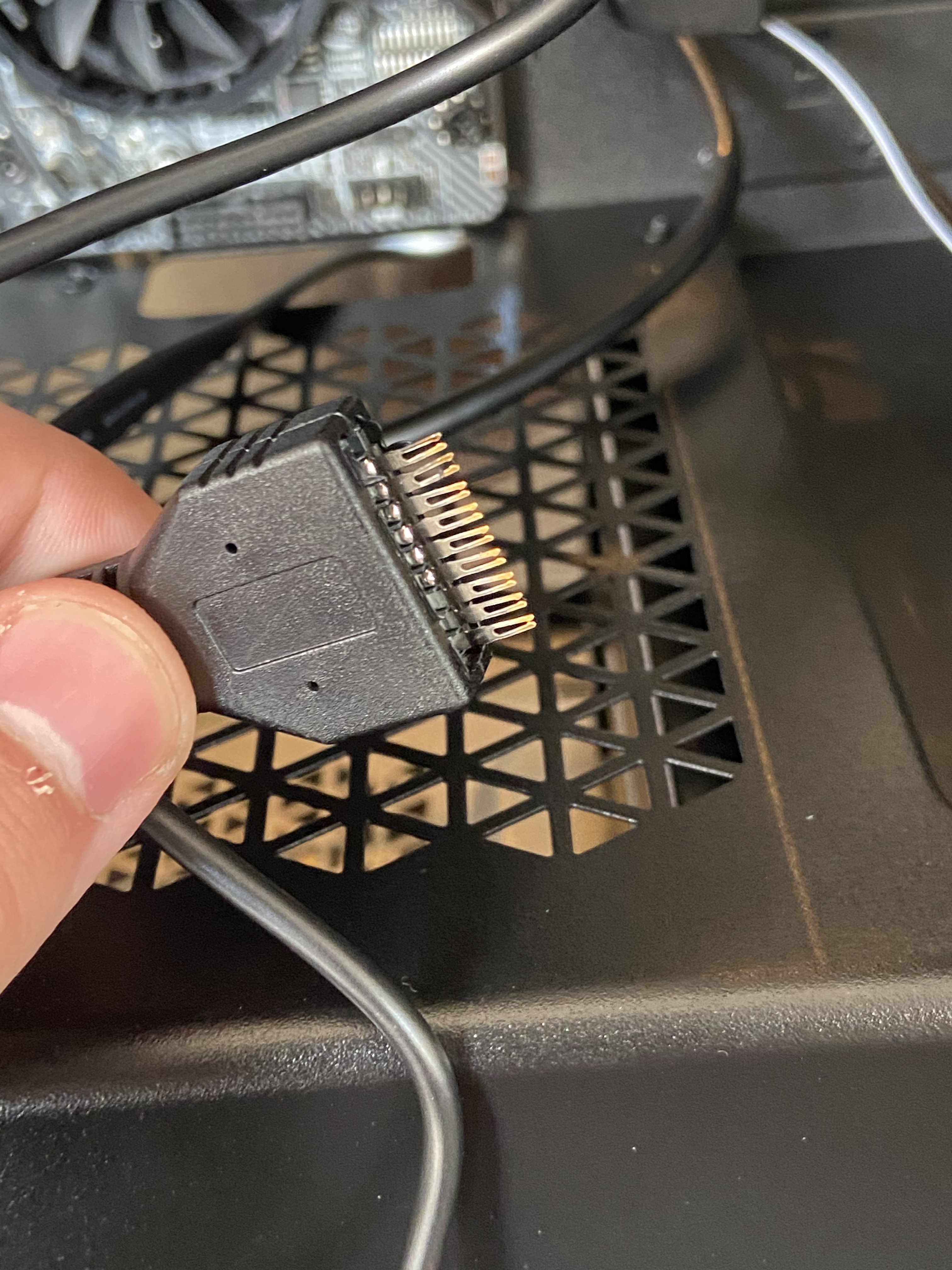

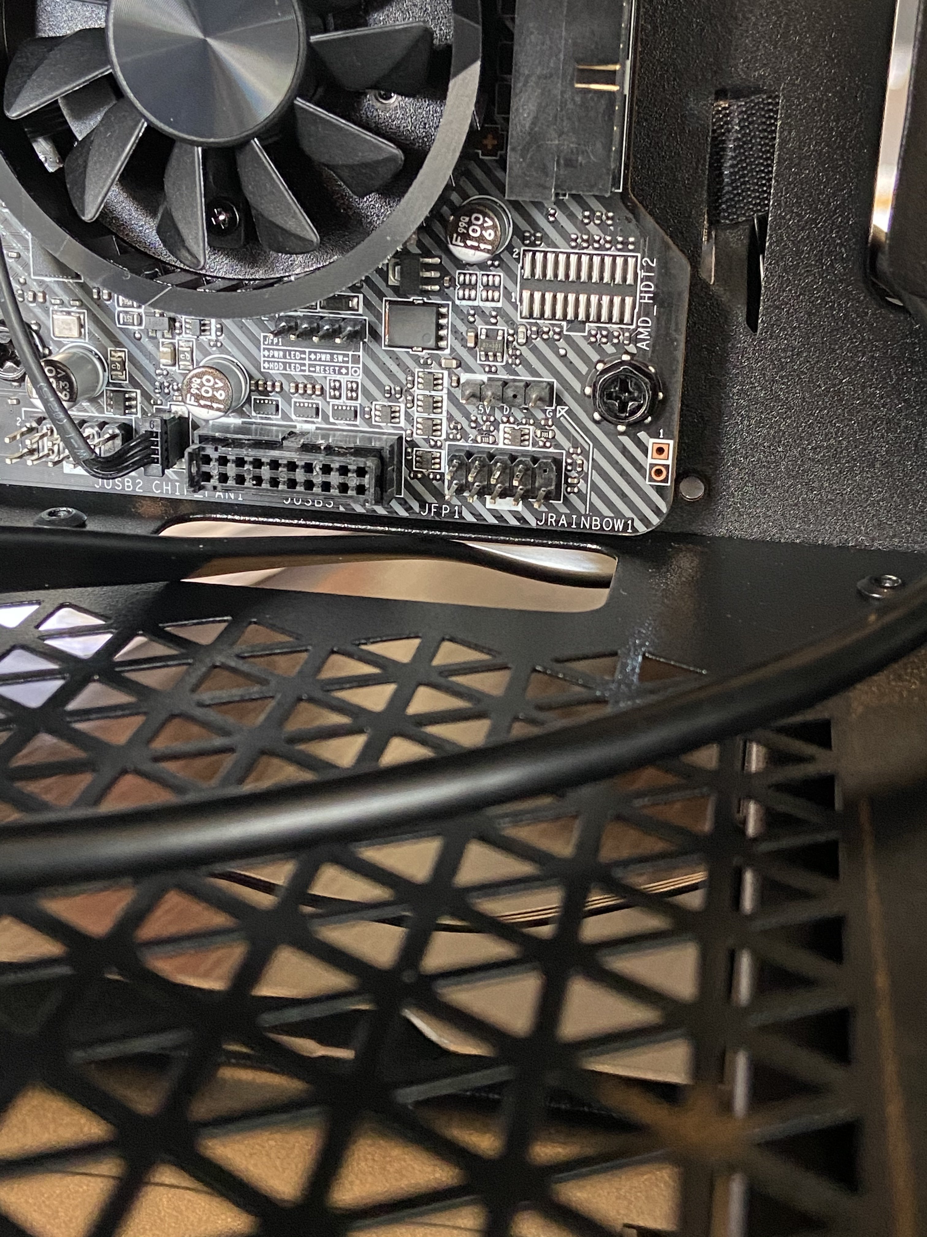

Hi zusammen,
ich habe den USB 3.0 Kabel vom Gehäuse ins Mainboard gesteckt. Beim rausziehen, ist dir Spitze im Mainboard 3.0 Slot geblieben. Jetzt kriege ich es nicht mehr raus.
was kann man da machen?
LG
Na ja, der Stecker ist auf jeden Fall hin.
Und die Reste in der Buchse lassen sich bestimmt irgendwie raushebeln.
Reaktionen: Matthias80
Das Kabel ist egal.
Ich will das Ding nur rausholen, damit es nicht im Mainboard hängt. Gibt es dazu einen Trick oder Ähnliches?
Mit einer Zange sollte man den Steckerrest schon rausziehen können. In der Mitte ansetzen und vorsichtig rausziehen.
Klappt nicht. Das Ding ist extrem stark drinnen...
Links und rechts mit Zangen an den Ösen ziehen.
Wenn Zange nicht geht ... Mini-Schraubenzieher und raushebeln ... evtl. Mainboard dazu ausbauen
Hilft alles nicht. Als wäre das Ding mit Superkleber im Mainboard.
Oder als würde eine Verrieglung wirken.
Problematisch, wenn es drinnen bleibt?
Sieht auch so aus als hättest du die Kontakte auch abgerissen.
Würde es ausbauen und am Tisch weiter bearbeiten.
Langsam von allen Seiten mit dem Schraubenzieher Stück für Stück raushebeln.
Reden wir vom Anschluss, der auf dem ersten Bild an der unteren Kante als zweiter von rechts zu sehen ist ? Falls dem so wäre: Dort gibt es oben in der MItte eine Rückhaltevorrichtung (aus Plastik), die müsste erst mit einem kleinen Schraubenzieher oder einem Messerchen gelöst werden, bevor man den Steckersockel aus der Halterung auf dem MoBo ziehen kann.
Hi...
Ausbauen und dann mittels passendem Schraubendreher an der mittigen Nase über Hebelwirkung ausdrücken.
Sekundenbab an einen Griff, Griff auf Steckerrest drücken, 2 Min warten, beten, die Frau gefühlvoll ziehen lassen (Na wer ist schuld???).
Reaktionen: Spidermini und DaBo87
Ist raus. Schnittstelle am Mainboard (zum Glück) nicht kaputt.
Danke für die Hilfe.
