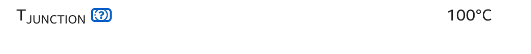

Das steht hier aber anders
Quelle
https://www.intel.de/content/www/de...-30m-cache-up-to-5-40-ghz/specifications.html
