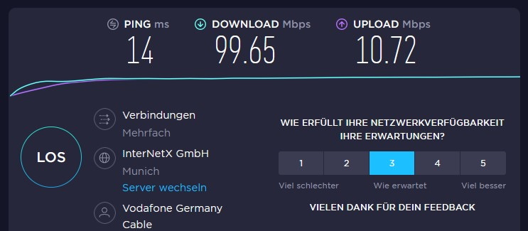

Ich habe eine 100er DSL Leitung der Telekom, die nachfolgenden Werte kommen dabei heraus.
Ich erreiche nicht die Maximalwerte, weil das Kupfer Verzeigungskabel vom DSLAM bis zum Haus ca. 500m lang ist.

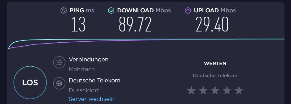

Drei Speedtests mit "völlig" unterschiedlichen Ergebnissen, obwohl doch alles in Frankfurt am Main steht. Es kommt immer auf den einzelnen Server an. DSL oder Kabel ist vollkommen egal. Wichtig sind Routing, Peering, Auslastung, Anbindung usw.
Das oben heißt aber absolut nichts. Denn bspw. zu Rocket League Servern bin ich durchgängig bei 30 - 50 ms. Dessen Server in Europa stehen halt nicht in Frankfurt, sondern in Europa verteilt über die Niederlande, Frankreich, Deutschland, Italien und Belgien und zwischendrin stehen ggf. 10+ Router, die die Pakete weiterleiten. Was bringt mir also das "bessere DSL", wenn in Hintertupfingen der Router überlastet ist und ich dann also zu dem Server Packet Loss habe? Ein anderer Kabel-Provider routet bspw. nicht darüber, ergo hab ich bei dem kein Packet Loss.
