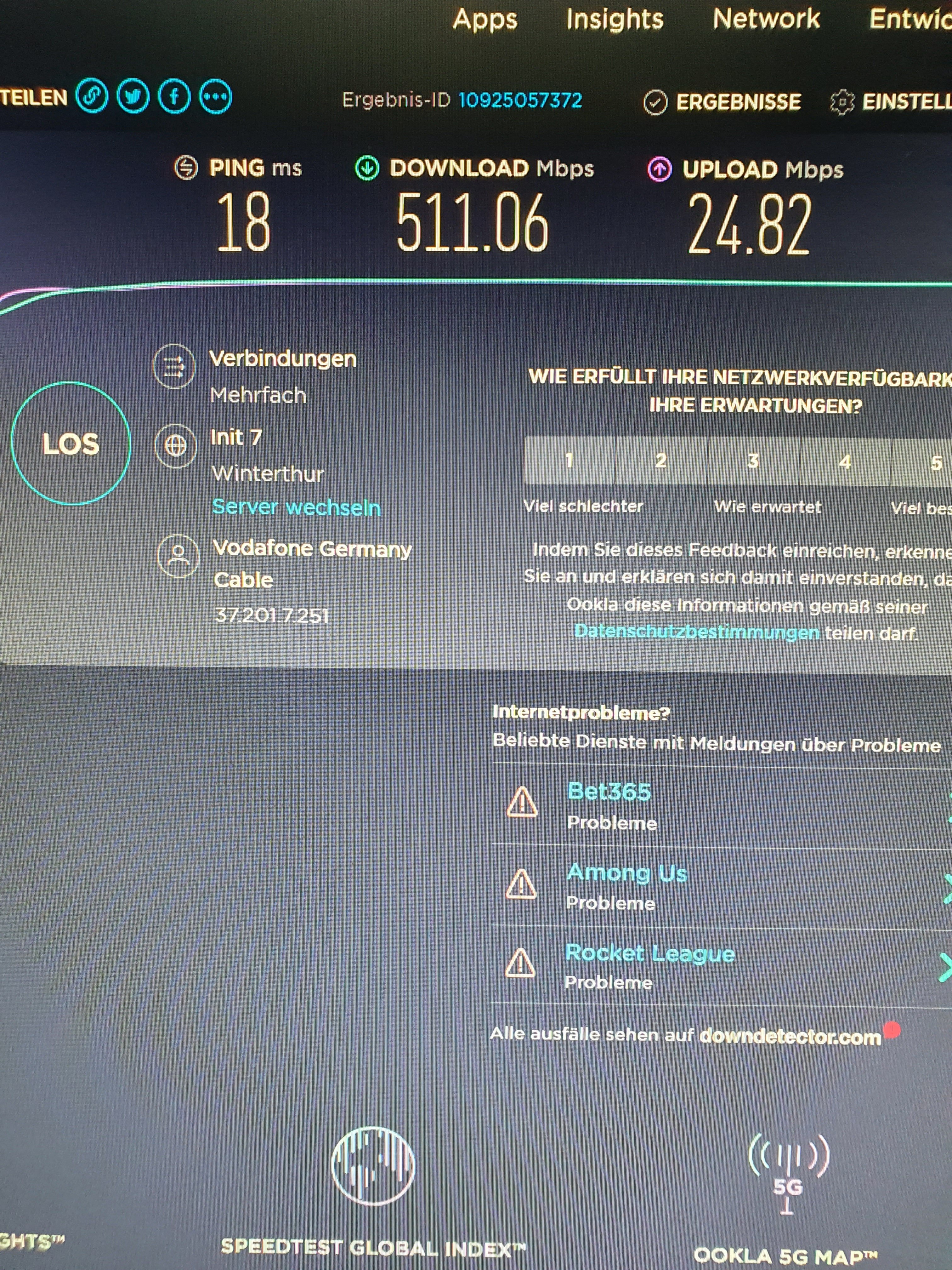

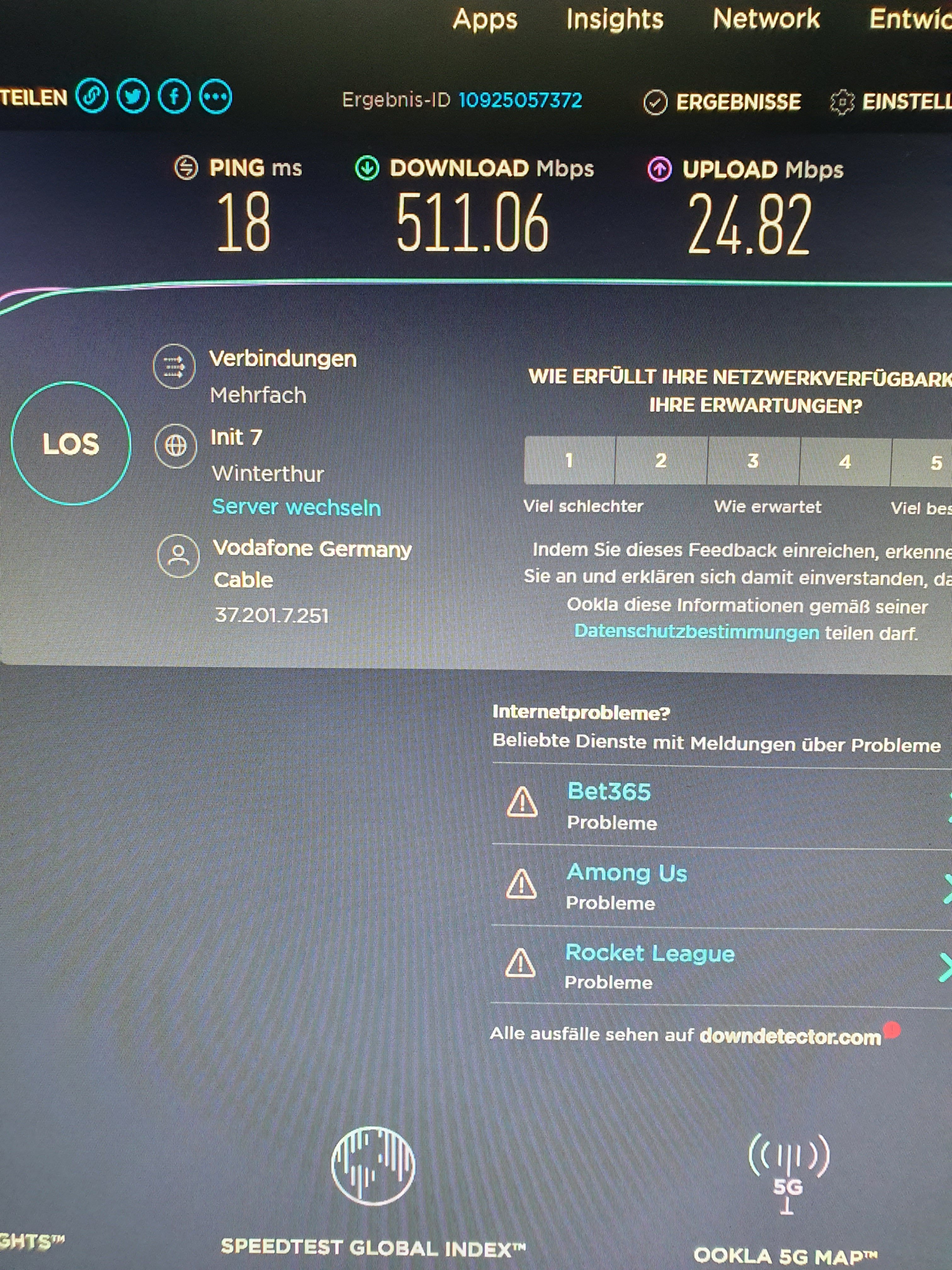

Ich verstehe nicht so ganz was du schreibst.
Was kürzt du mit "RL" ab?
Ich kenne Input Lag zB in Form von langsamen Monitoren und Vsync.
Jedoch benutze ich weder Vsync noch Gsync was diesen Input Lag verursachen würde.
Außerdem habe ich einen schnellen 144 Hz Monitor.
Wenn ich zB meinen Held in League of Legends bewege oder eine Fähigkeit benutze gibts es eine sehr kleine Verzögerung was ich auf den Delay der Latenz oder wie man das auch immer nennen mag schiebe.
Dieser Delay wäre ja mit einem Ping von zB 15 deutlich weniger als mit 35 und wenn ich dies durch einen
Wechsel von Kabel zu DSL erreichen könnte wäre das ein erheblicher Fortschritt.
Habe nun schon so oft gelesen und gesehen das DSL Nutzer einfach einen besseren Ping haben als
Kabel Kunden, daher reizt es mich.

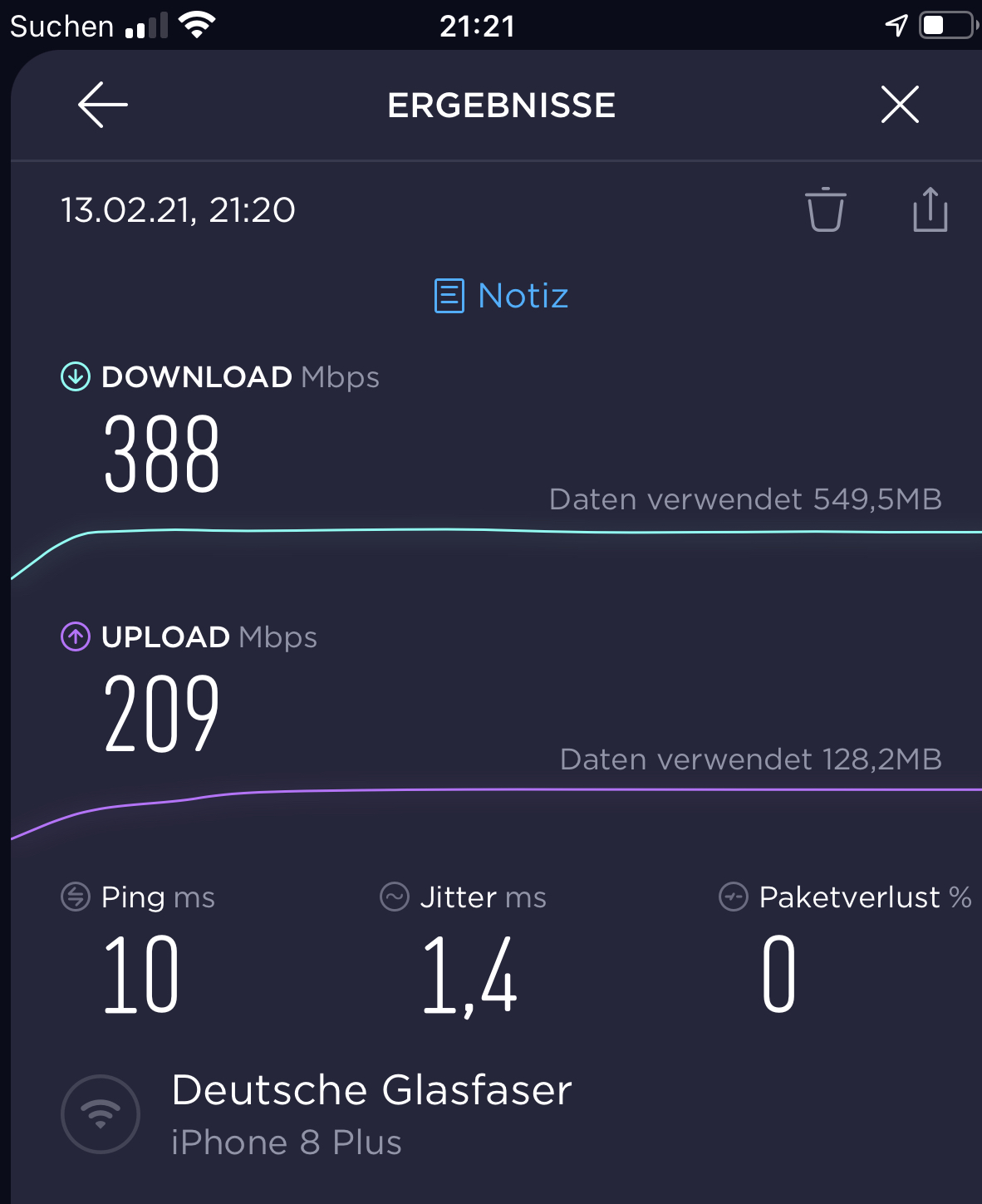

Ich hab am gleichen Standort VDSL 220mbit Telekom und VF Cable 1gbit.
DSL hat immer den besseren ping und weniger jitter. also der part ist schon mal nicht 'egal'.
in Deutschland bin ich bei 7-8ms mit vdsl und bei 12-16ms zum gleichen Ziel via Cable.
mein vdsl hab ich aber gekündigt, da ich via cable garkeine Probleme habe (aFPS games etc).
