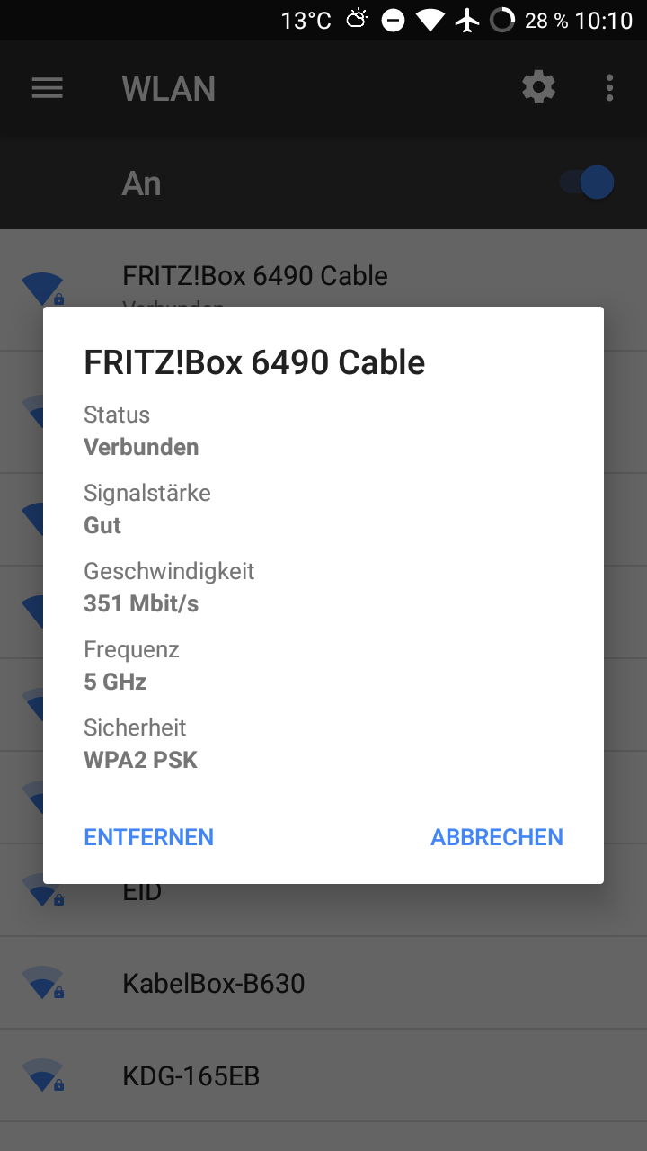

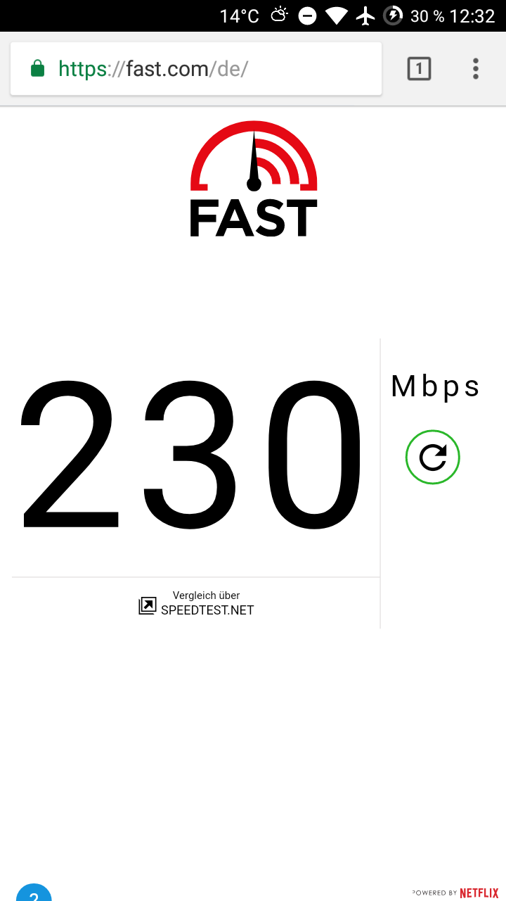

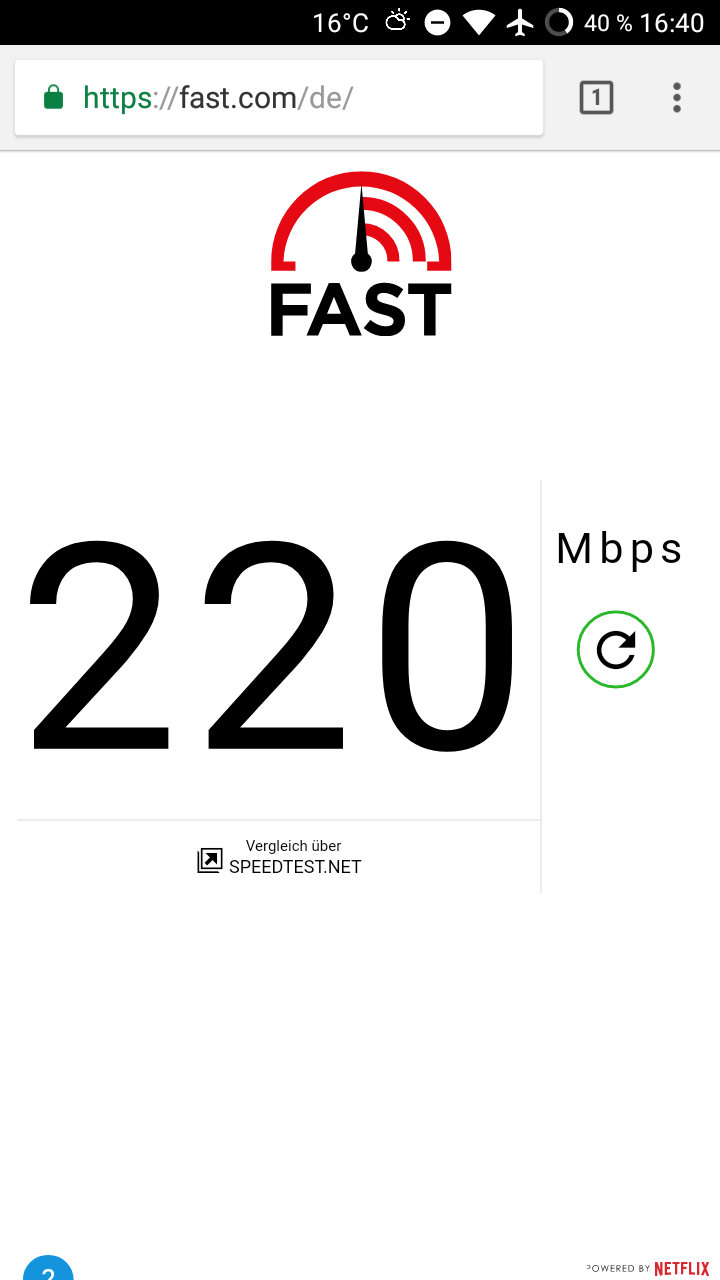

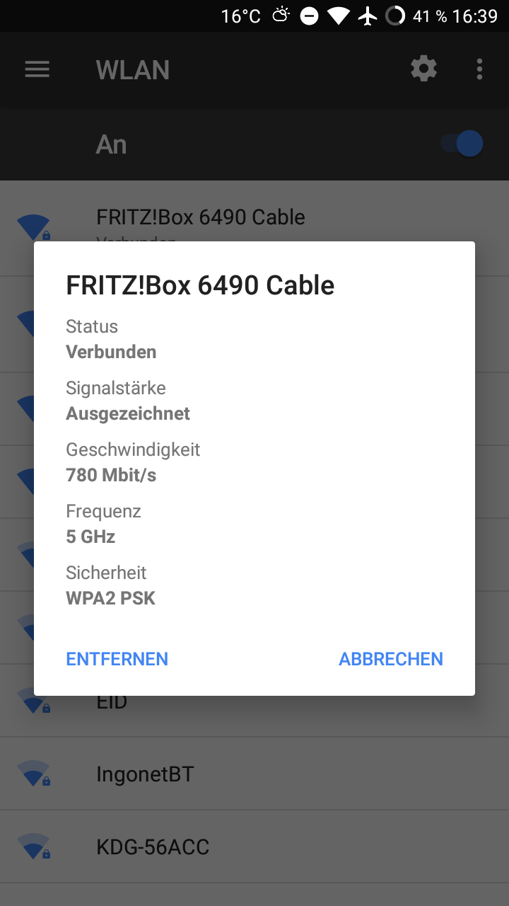

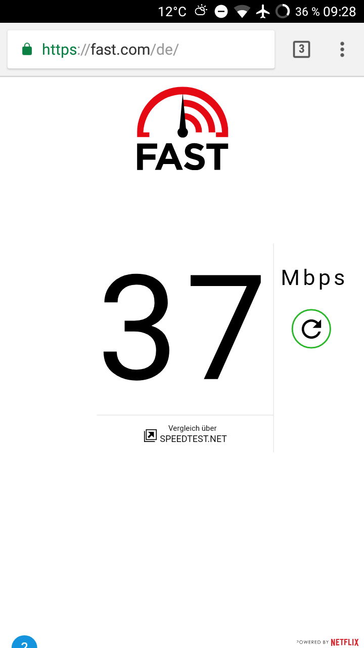

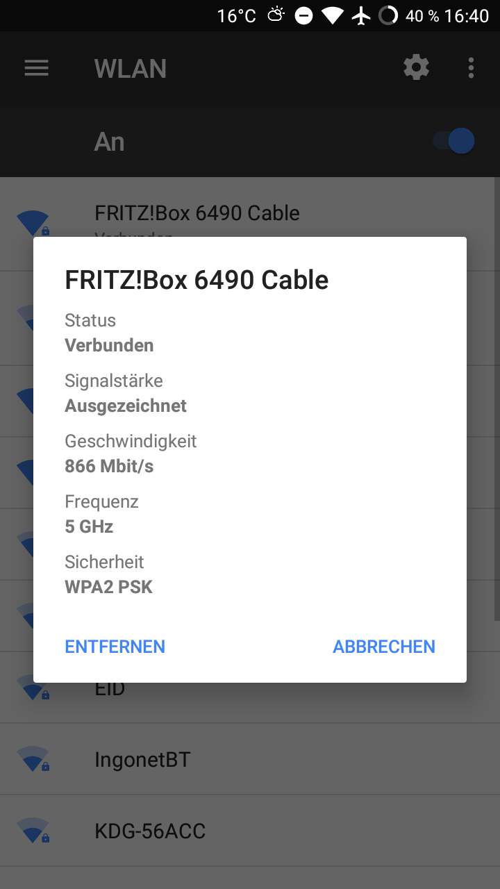

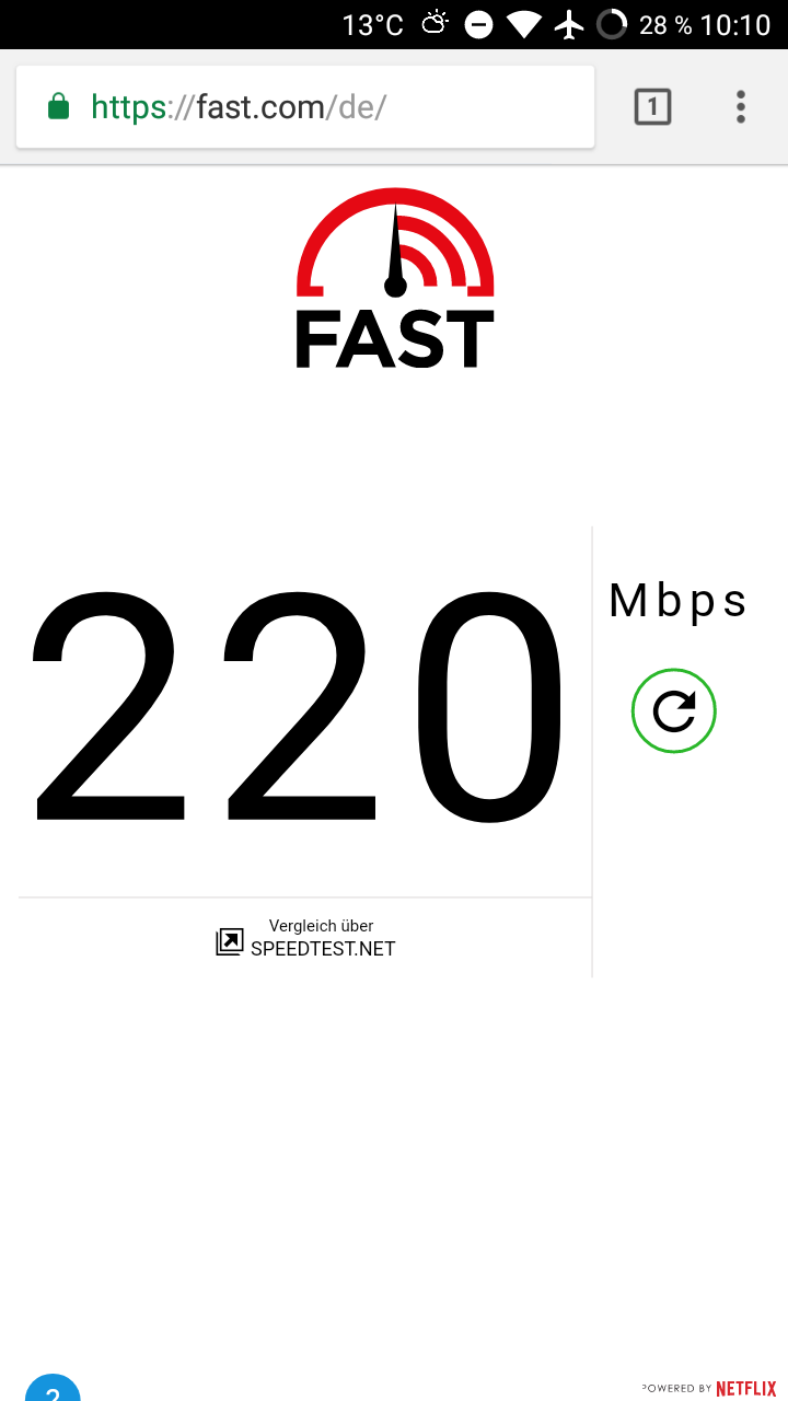

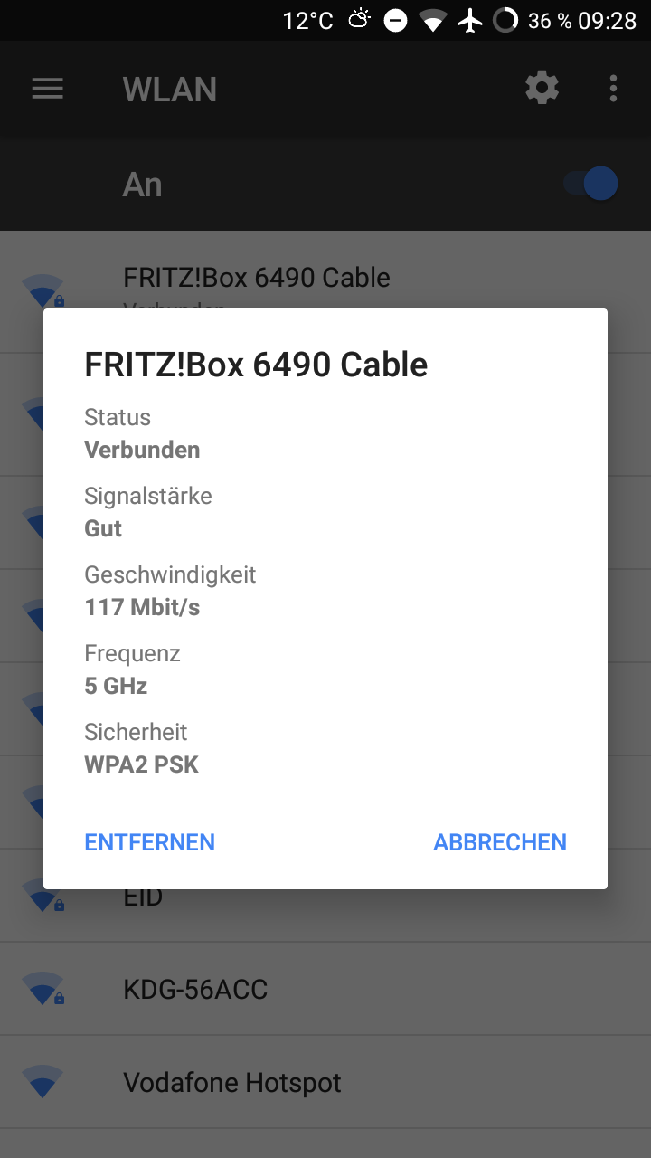

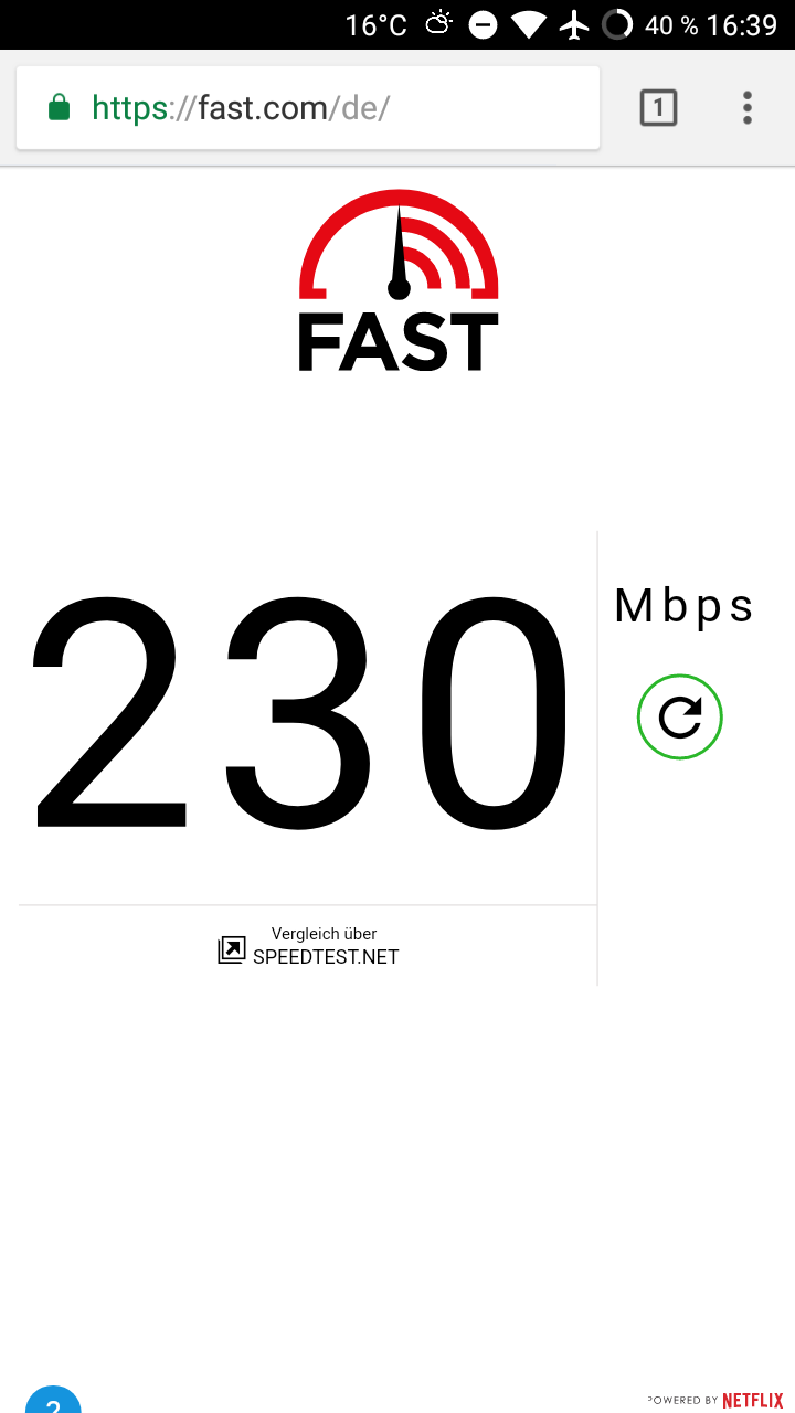

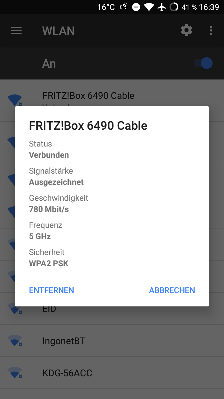

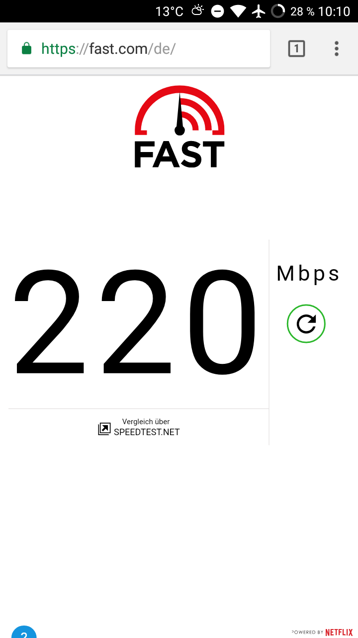

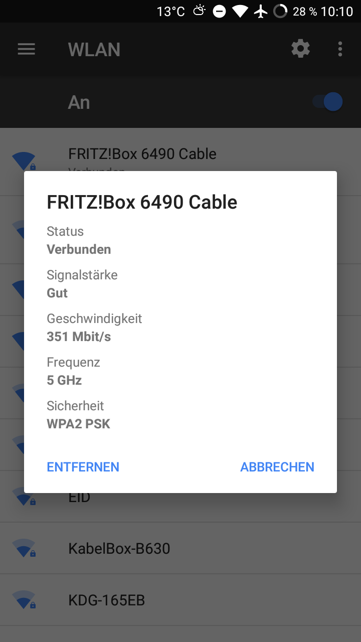

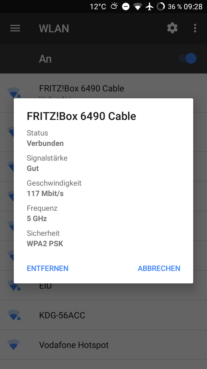

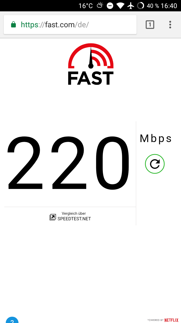

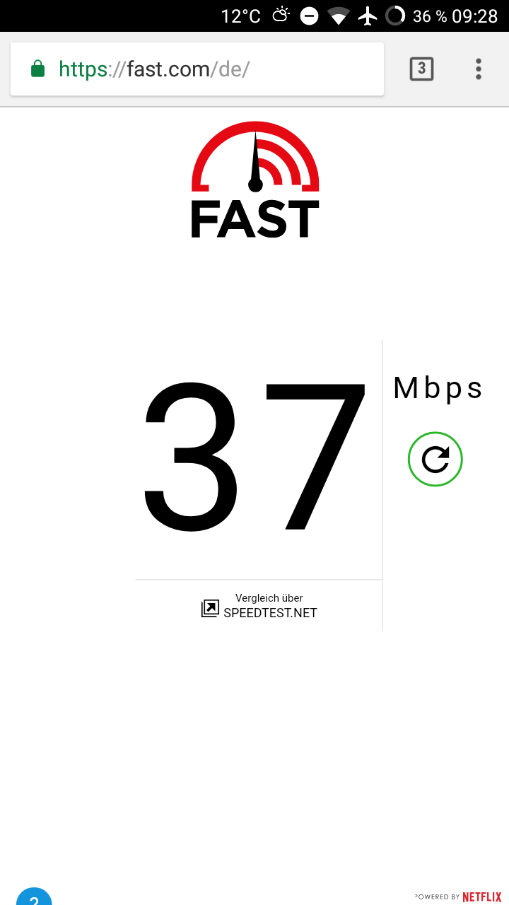

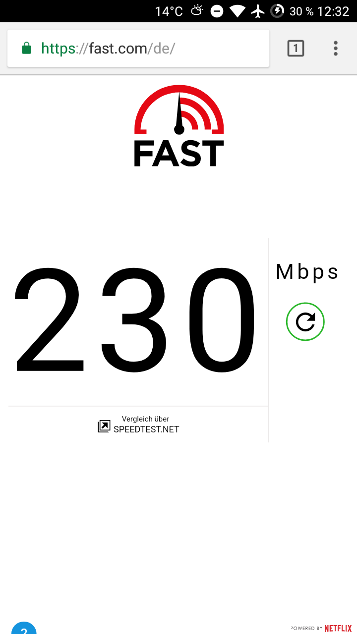

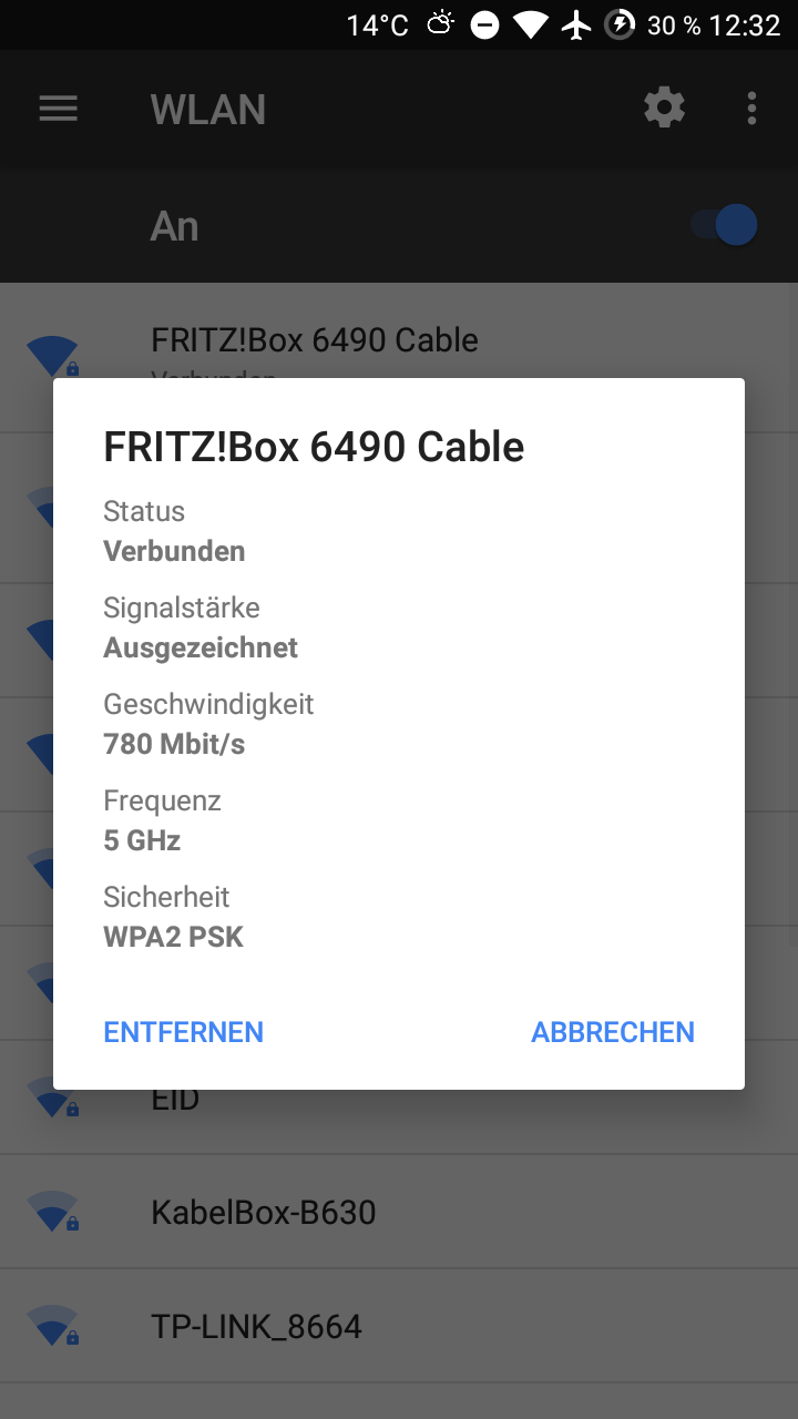

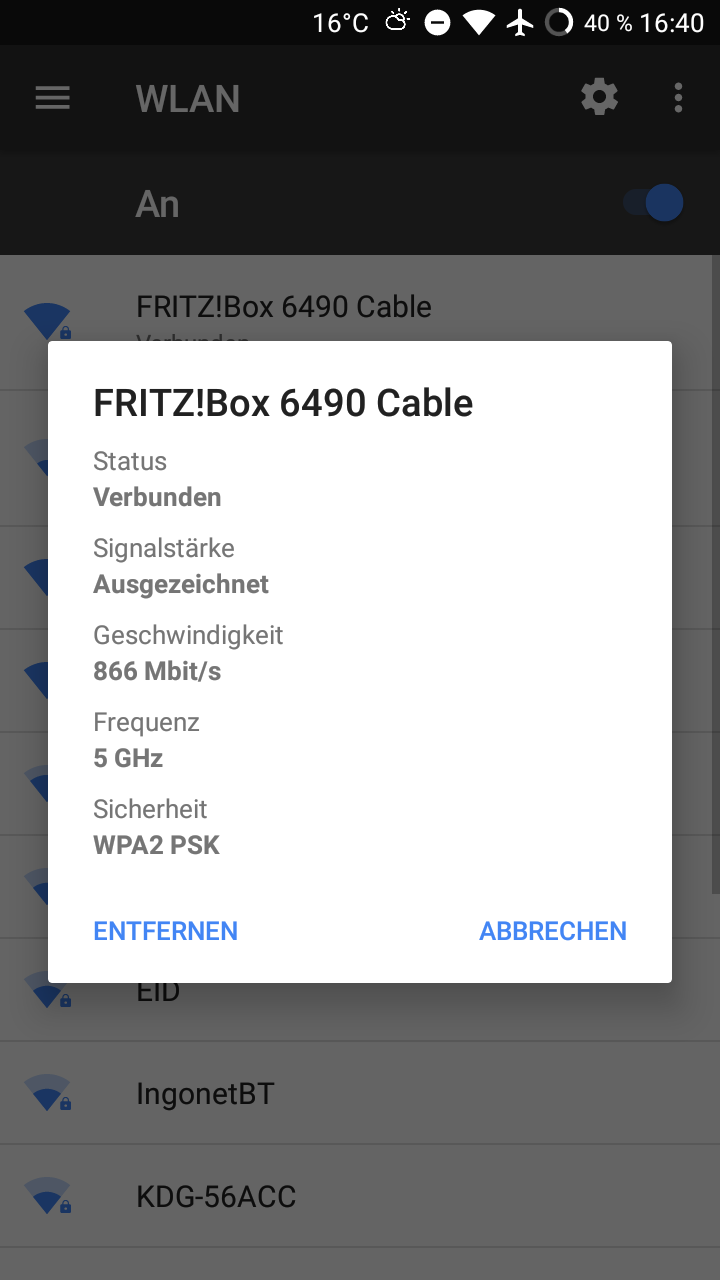

So hallo ich wieder, jetzt habe ich mehr oder weniger Gescheite Messwerte.
Die Daten seht ihr dann bei den Screenshots:
Und im Wohnzimmer war noch ein Laptop der Mit LAN Kabel angeschlossen war aber der hatte wahrscheinlich nur einen 100 Mbit anschluss und deswegen kamen dort nur 100 Mbit an. Habe davon aber kein Bild.
Und wie viel sollten ankommen? Ich denke wenn mehr limitiert bei den werten das W-Lan.
