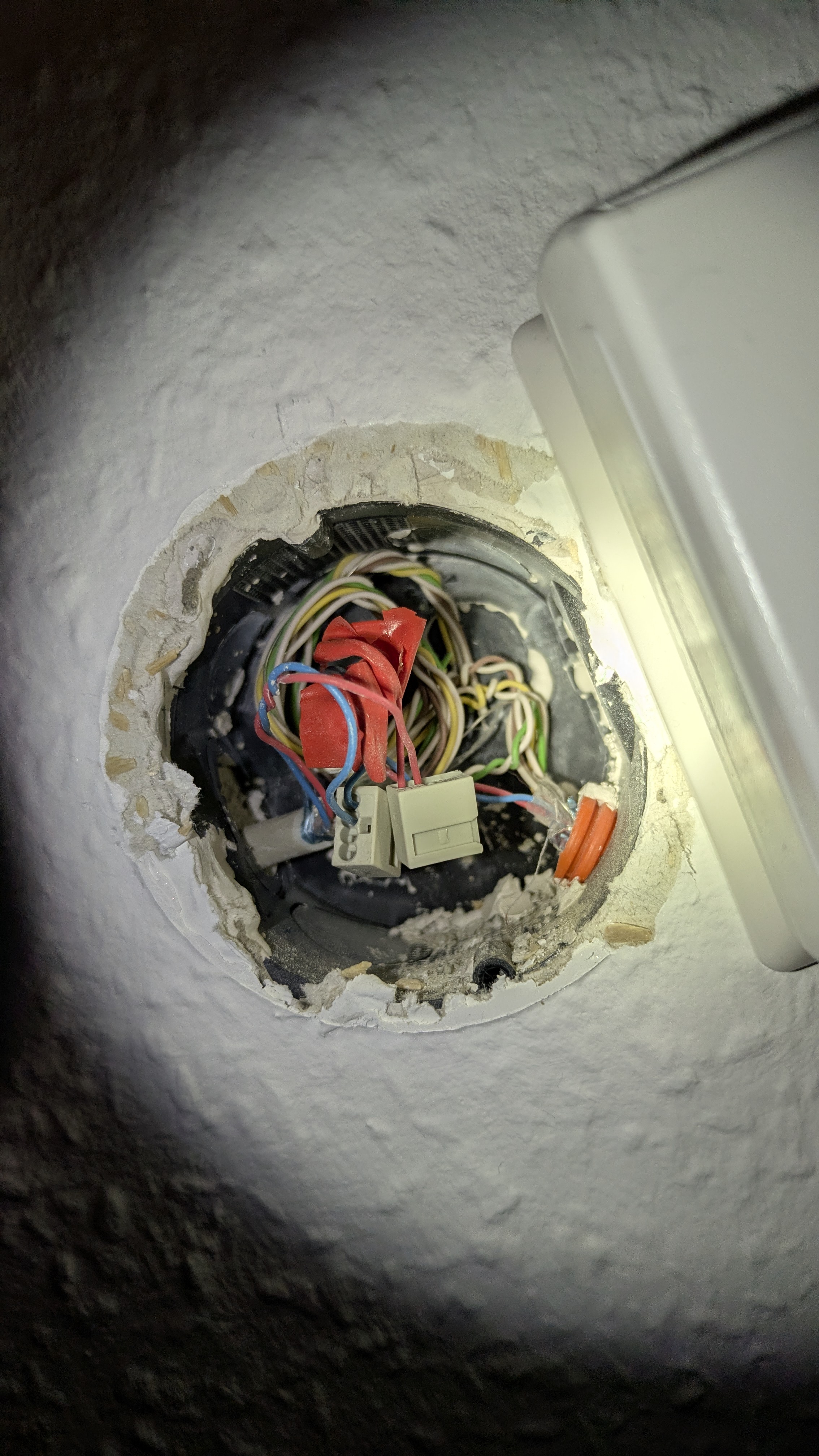

möchte von Vodafone Kabel zu Congstar DSL wechseln.
In meiner Wohnung finde ich nur den Multimedianschluss für Kabel, aber keine TAE Dose.
Der Nachbar hat DSL, also muss es prinzipiell im Haus vorhanden sein.

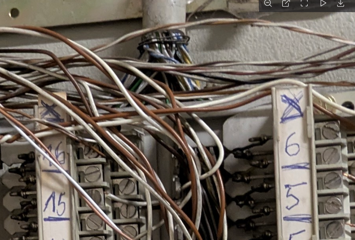

Im Keller hängt folgender Kasten - ich nehem an, dass das der Verteiler für das Haus sein dürfte, an den der Techniker ran muss.
Der Vermieter meinte, dass vor einigen Jahren der Kabelanschluss in meiner Wohnung verlegt wurde. Zum DSL Anschluss, also der TAE Dose, konnte er nichts sagen. Aber es kann einfach nicht anders sein, als dass in der Vergangenheit solch ein Anschluss vorhanden war.
Neben einer Steckdose habe ich folgende Kabel in einer Unterputzdose gefunden - ist das die Verkabelung für eine TAE Dose?
Falls diese Frage dumm ist, tut mir Leid, aber ich bin weder Elektriker noch Tele-Techniker :freak:
Habe abolut keine weiteren Hinweise, wo die TAE Dose mal gewesen sein kann. Es gibt sonst nur noch Steckdosen.
Ich hoffe, jemand hat eine Antwort.
Danke schonmal.

Zum oberen Bild ja da muss der Techniker ran .. und das Teil sollte abgeschlossen sein..
Aber ob das untere Bild die richtige Dose zeigt wird der Telekom Techniker rausfinden müssen... Wenn der Vermieter davon keine Ahnung hat doof. Aber der Techniker hat ja dafür Equipment.

Ja, das sind die Kabel vom Telefonanschluss. Aber das wird definitv der Techniker machen müssen. Bei der Bestellung am besten gleich erwähnen, dass KEINE TAE-Dose vorhanden ist.

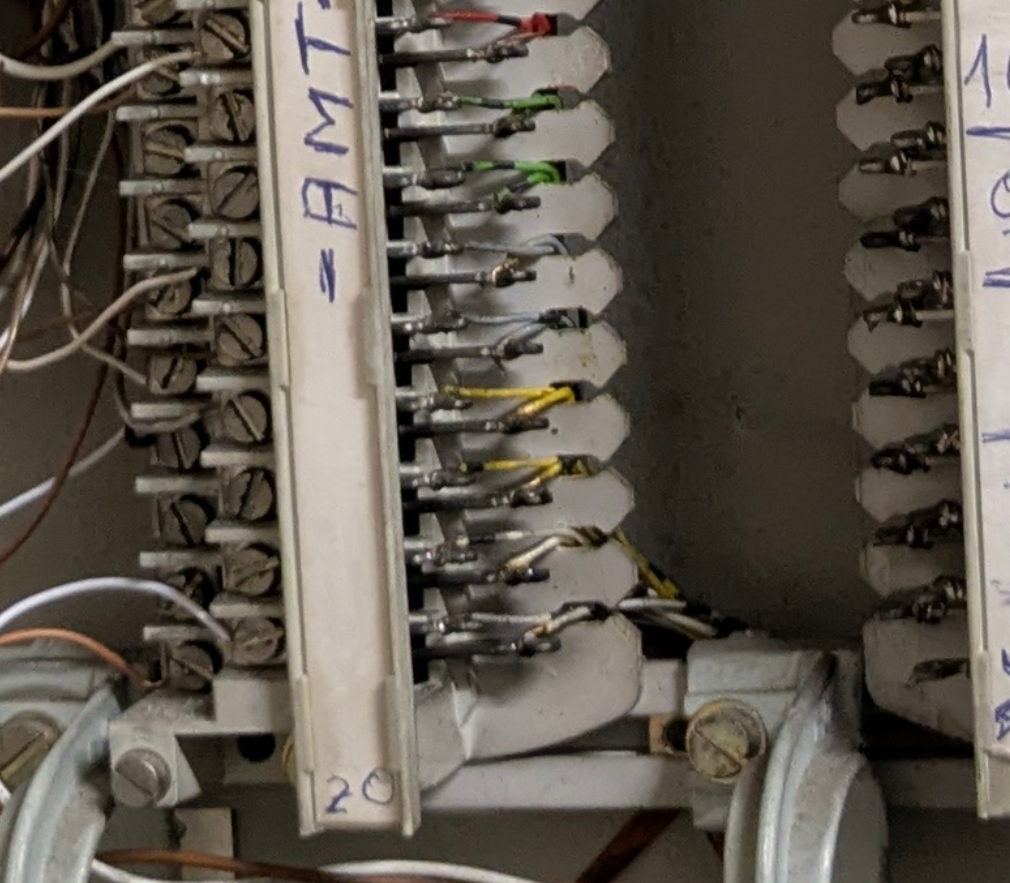

Interessant an dem Bild vom Verteiler ist, dass es offensichtlich nur eine Zuleitung und eine Ableitung gibt.
Aber massiv viele weiß/braune Adern angeschlossen sind?!
Kommen die anderen Kabel links neben der ersten Leiste aus der Wand?
Aus der Ferne würde ich sagen dein Techniker muss bei dir in der Wohnung die TAE Dose nur mit Weiß (1) und Braun (2) verdrahten und alles müsste laufen. (Alternativ 5 Weiß und 6 Braun bei einer RJ45 Dose)
Sollte wirklich nur 1 Kabel vom Verteiler durch die Wohungen gehen, wirds unübersichtlich. Dann wurde damals von Wohnung zu Wohnung, von Dose zu Dose gebrückt.
Dem entgegen stehen aber die vielen weiß/braunen Adern im VT.
Angeschlossen von AMT Seite ist farblich kodiert...
und Rechts die Hausverteilung ist auch wieder "bunt" sieht man ja wie es oben raus geht ...
Weiß/Braun ist die Verkabelung im Verteiler von AMT zur den Wohnungsanschlüssen mehr nicht.
Der Technicker kennt seinen Job setzt einen Drahtfinder in der Wohnung und findet dann sicher unten den passenden Anschluss..

Falls es dir vorher nicht bekannt war: die Verkabelung bis zum Netzabschluss (TAE) ist Eigentum der Telekom. Das erste, was du fotografiert hast, ist der Kupfer-APL. Hier kommt das Fernmeldekabel (in Privathäusern i.d.R. 10DA, in Mietshäusern 50DA und mehr, mehrere APL möglich) an, welches dann über den Verteiler, wo die Kabel per LSA aufgelegt oder in Klemmen eingeschraubt sind, in die einzelnen Wohnungen zum besagten TAE verlegt werden.
Schaut gut aus.
Kleiner Hinweis noch: Die Telekom setzt oft TAE Dosen einfach Aufputz, wollten die bei uns damals auch. Ich hatte dann gefragt, ob die uns stattdessen die beiden Telefoniekabel auch auf eine LAN Dose Unterputz auflegen können. Bei uns sah die Verkabelung dabei ähnlich wie hier im Thread beschrieben aus. Der Techniker war sehr umgänglich und hat das dann auch so gemacht. Ihm hatte es Arbeit gespart und ich habe nun keine hässliche Aufputz-TAE in der Wohnung. Der Standard wäre, dass die beiden DSL Adern auf Pin 4 und 5 einer RJ45 Dose gelegt werden. Dort kann man dann direkt mit einem passenden Kabel (liegt bei z.B. Fritzboxen bei) einfach rein und hat keine klassische TAE mehr.
