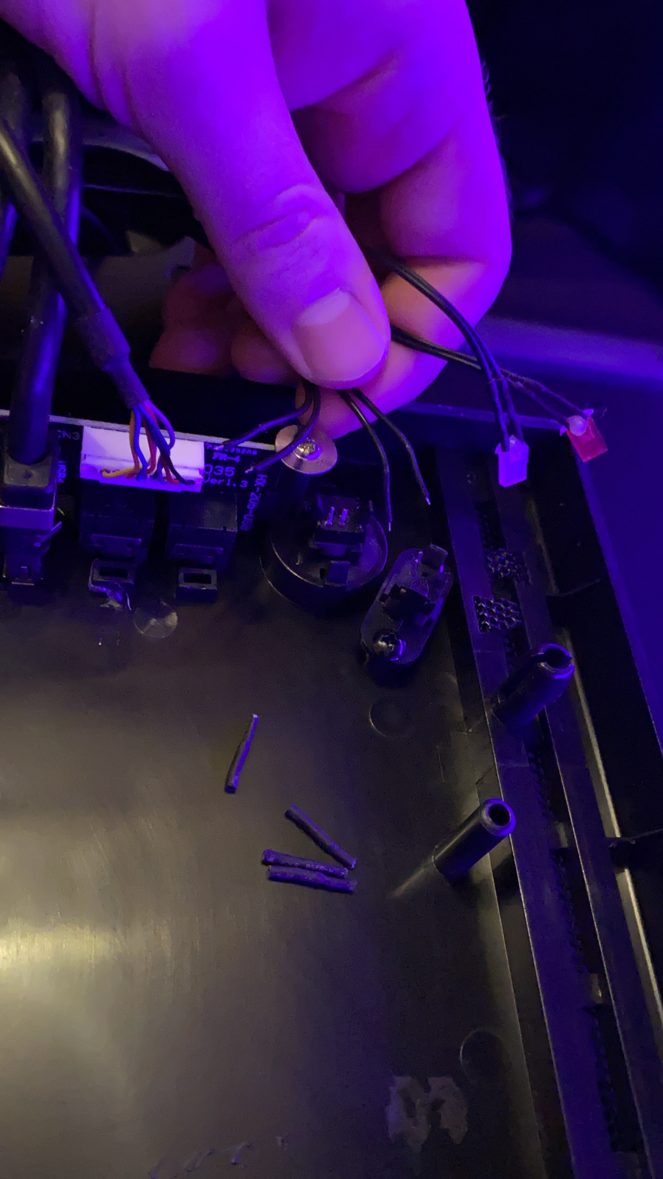

mir sind leider die Kabel vom Startknopf und vom Resetknopf vom Connector Panel vom Gehäuse abgerissen.
An sich ja keine wilde Sache, einfach wieder reinstecken, allerdings gibt es pro Knopf jeweils 2 identische Kabel.
Daher ist meine Frage, ob es egal ist, welche Kabel wieder miteinander verbunden werden?
Hier ist ein Foto:
Würde mich über Hilfe sehr freuen! :D
Das was du in der Hand hast sind LEDs, keine Schalter. Werden also eher Power-LED und HDD-LED sein.

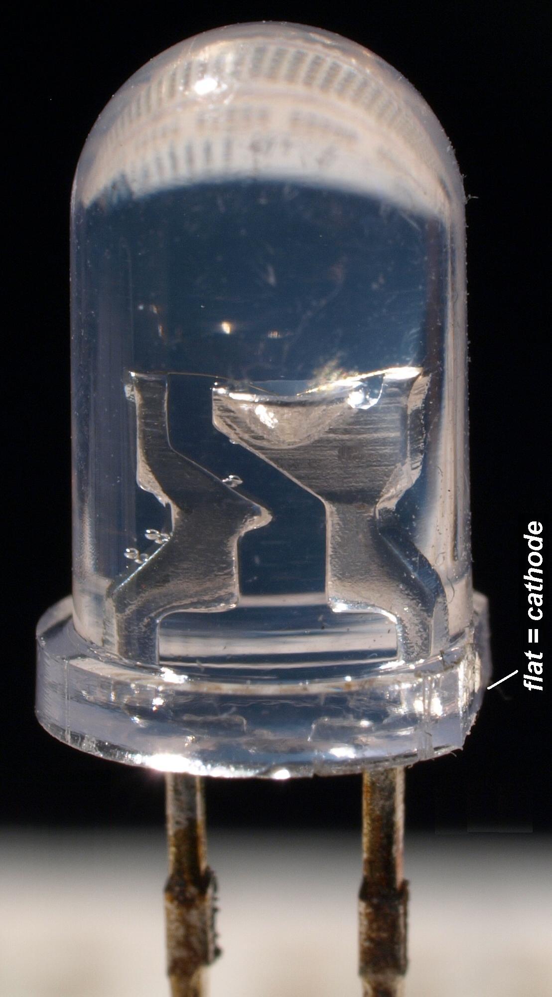

Wenn man wissen will, wo bei LEDs + und - ist, muss man sich nur den Aufbau ansehen. Da hast du einen großen, becherförmigen Teil (Reflektor) und einen Draht, der in den Becher führt. Beide sind mit Pins verbunden.
Der Pin mit dem Becher ist -
Der mit dem Draht ist +
@Cardhu Achso, ich dachte die Enden gehören zu den LEDs.
@ghecko Es geht um die 4 Kabel mit offenem Ende :D
@TE: Entweder die Kabel von Hand verfolgen in welche Position sie von den beiden Pfostenstecker gehen oder nen Durchgangsprüfer vom Multimeter benutzen.
Plus und Minus sind bei Power und Reset Taster aber egal ;)
