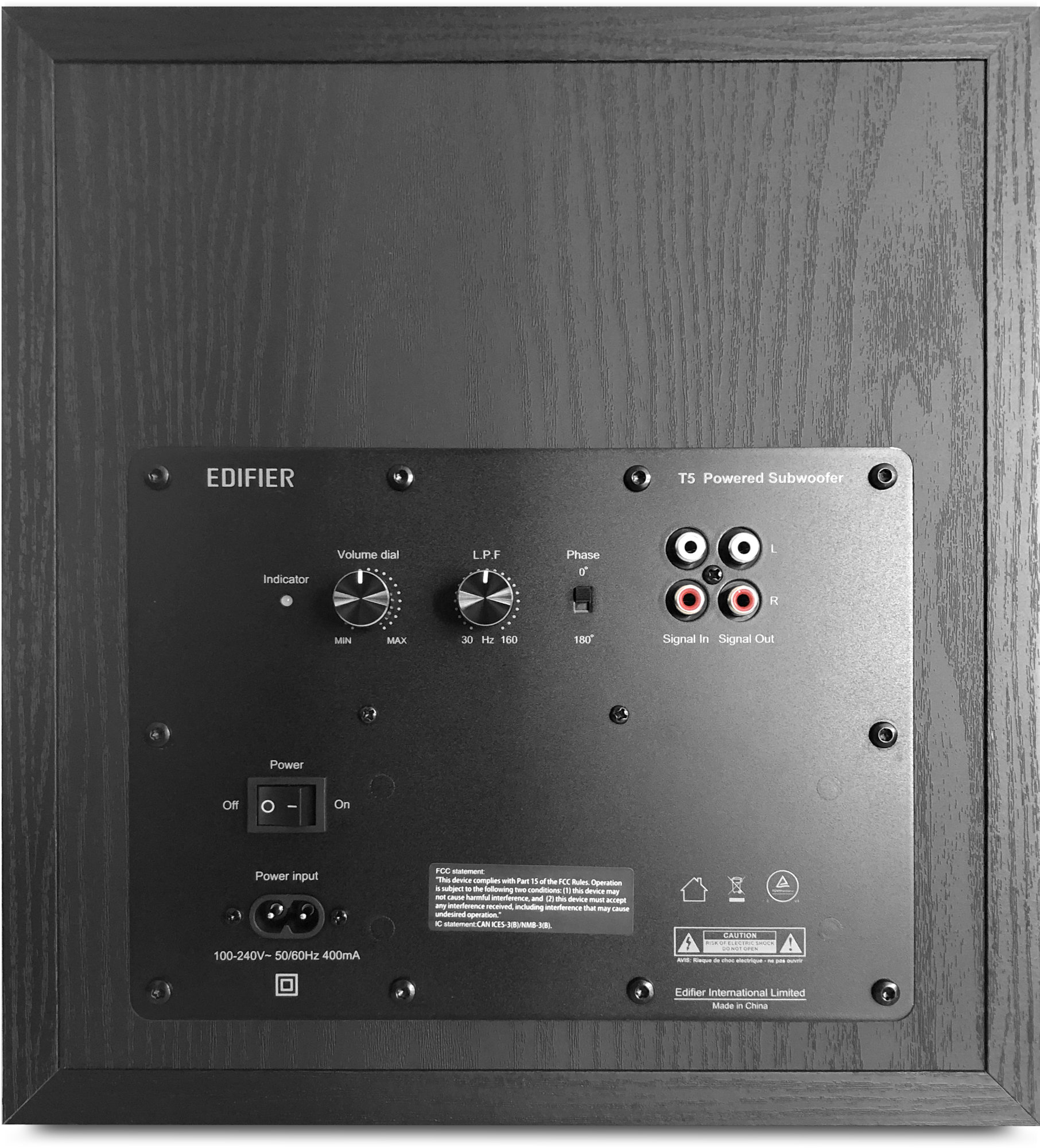

Ich gehe einmal in den "in" des Subs rein und im "out" zu den Lautsprechern, bzw. bei mir zum Verstärker.
Reaktionen: Whetstone und RaptorTP
Signal über RCA in den Subwoofer an ‚Signal in’ und von da aus wieder über RCA am ‚Signal out‘ raus und an die Aktivlautsprecher.
Aber warum gerade diese Kombination?
Reaktionen: Raz666, RaptorTP und Skudrinka

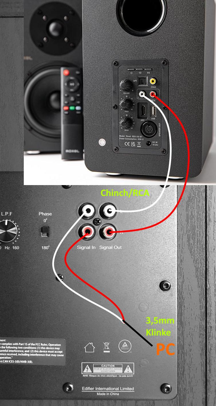

Normal muss das so aussehen:
Chinch in schwarz.
Dann am besten ein Chinch auf Y-Adapter in Signal IN bei deinem Sub.
Ich bin jetzt mal doof und behaupte vom PC an Signal in vom Subwoofer, dann linker Kanal RCA zum linken Lautsprecher und rechter Kanal RCA zum rechten Lautsprecher.
uff ... stimmt! Guter Hinweis - völlig vercheckt:
So quasi ?
Reaktionen: Raz666, drrrk, Darkling71 und 3 andere

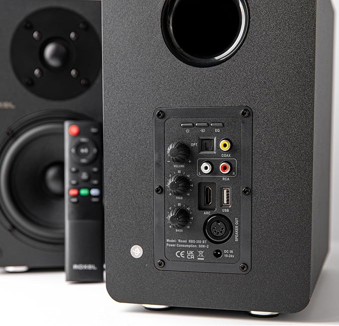

Du willst ja wahrscheinlich via HDMI (ARC) an die Speaker vom TV aus.
Dann brauchst du Speaker mit dem Sub PreOut (wenn ich nicht falsch liege)
Die Speaker haben nur Eingänge. Keine Ausgänge (außer für den zweiten LS)

Ja das geht:
Kabel 1: Quelle > Sub [Signal In]
Kabel 2: Sub [Signal Out] > LS [RCA L & R]
Brauchst einfach zwei Cinchkabel, der Sub hat einen Low Pass Filter und gibt das Signal an deine Roxel Lautsprecher weiter…

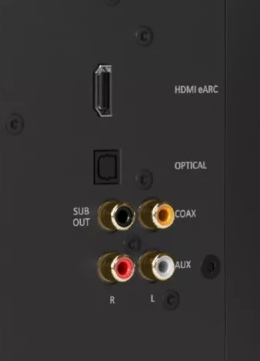

ok danke, ich bestelle mir dann eben einen andere System mit ganz normale Sub out.
Warum?
Es funktioniert doch wie gewollt...
Er kann dann alle Anschlüsse der Boxen nutzen, und braucht keine weiteren Adapter, Umwandler oder Ähnliches.
