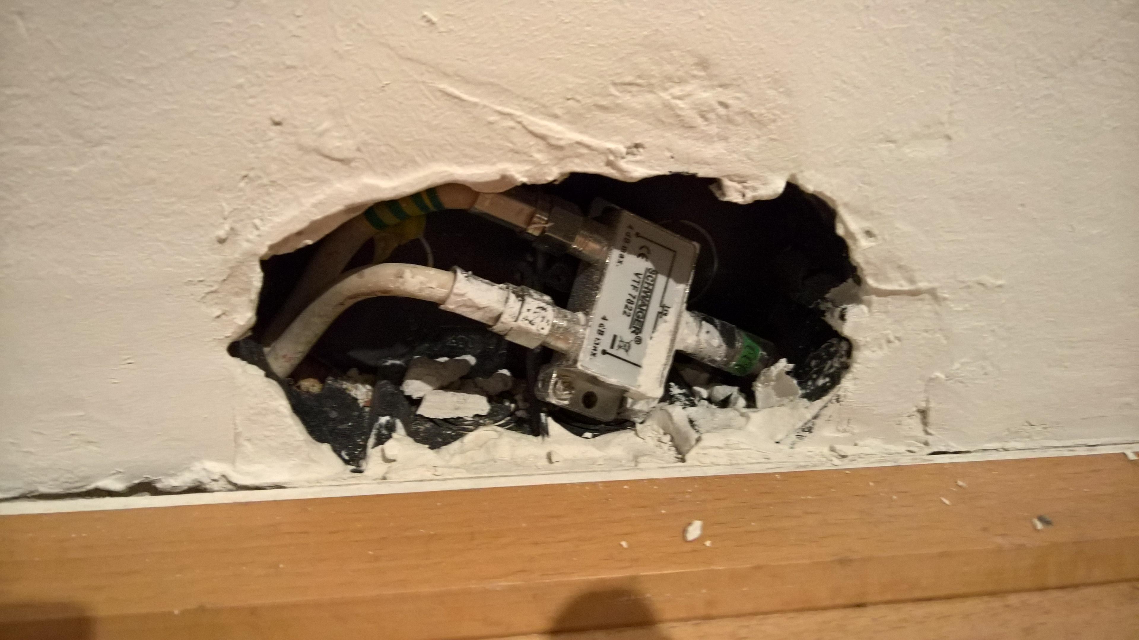

Wie ich eingezogen bin war nur eine einzige Kabel-TV-Dose am Gang installiert, allerdings lagen daneben offene Kabelenden die zu weiteren Dosen in den Zimmern führten. Mit ebenfalls in der Wohnung zurückgelassenen Y-Verteilern kann man tatsächlich alle Dosen miteinander verbinden, so ausgelegt ist es anscheinend.
Soviel zur Vorgeschichte.
Nun habe ich einen Internet- und TV-Vertrag über eben jenes Kabel. Der Techniker bei der Einrichtung hatte ein Gerät an der Dose angeschlossen, meinte das Kabel ist in Ordnung. Auf die Frage hin, ob ich das Kabel von hier in die Zimmer legen kann meinte er "natürlich, aber das müssen Sie selber machen, Ich bin nur zum Prüfen hier".
Weil ich natürlich keine Dose am Gang brauche, hab ich die abmontiert und einen der besagten Y-Verbinder eingesetzt. TV funktioniert einwandfrei an allen Dosen, nur das Internet will nicht so recht. Mal habe ich die versprochenen 125Mbit, mal nicht (Hatte schon meinen Router in Verdacht, an dem liegts nun aber wohl doch nicht).

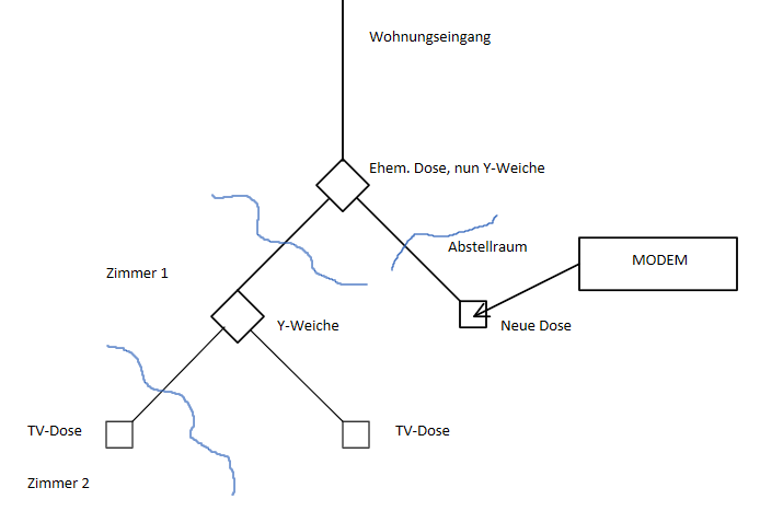

Hier ist vom momentanen Layout eine Skizze:
Darf man das so überhaupt machen? Schließlich haben diese Y-Weichen alle wieder eine Dämpfung, die Erste 3,6dB, die Zweite 4dB.
Kennt sich da jemand aus? Kann das meine Internetprobleme erklären?

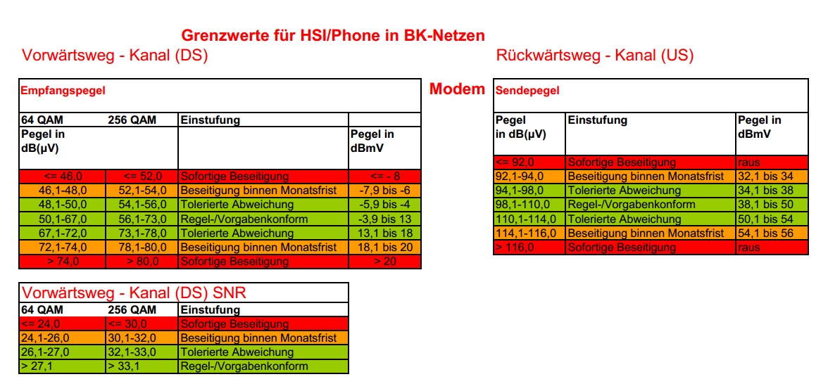

Dazu musst du die Dämpfungswerte vom Modem hier posten. Ja, jeder Ausgang hat eine Dämpfung, bei Y-Verteilern steht diese drauf.
Die Frage ist auch, welche Stecker du verwendet hast. Vermutlich nicht die festen, wo man auch eine spezielle Zange benötigt. Es war Unklug das du die abgemacht hast.

*edit: @XmenMatrix: Ja, hab welche zum schrauben draufgemacht, die waren ebenfalls noch hier in der Wohnung.
Die Weichen verändern deine Werte. Modem ist eingemessen auf die Werte und wird nur mit diesen laufen.
Mit Stoßzeiten hat das nichts zu tun. Bau die Dose wieder hin, nutz das Kabel deiner Wahl direkt als Verbindung von Dose direkt ins Modem sofern du kein TV nutzen magst beim Modem. Die Weichen weglassen, die machen dir eh nur dein Signal kaputt.

Mitten am Gang nutzt mir leider das Modem nix. Hab da nichteinmal Strom, als dass ich es dort anstecken könnte. Die Verteiler brauche ich schon, sonst funktionieren die TVs ja nicht mehr.
Wie würde das korrekte Layout für 1 Modem und 2 TVs in 3 verschiedenen Räumen aussehen?
Also Dose in den Flur, dein Kabel zum Standort deiner Wahl auf den Durchgeschliffenen Port, und im Zimmer dann eine Aufputzdose setzen mit entsprechend 2 dB weniger Dämpfung als die Dose im Flur. Die anderen Kabel kannst du ja ab der Dose im Flur über die normalen Ausgängen mit deinen T-Stücken weiter verteilen sofern es funktioniert.
Den Endwiderstand aus der Dose im Flur steckst du in den Ausgang der zweiten Dose.

wie sind die werte in router
wie stark ist signal
Pitam, meinst du jetzt eh die, die ich fotografiert habe oder? Die von Amazon war nur beispielhaft hier ;)
