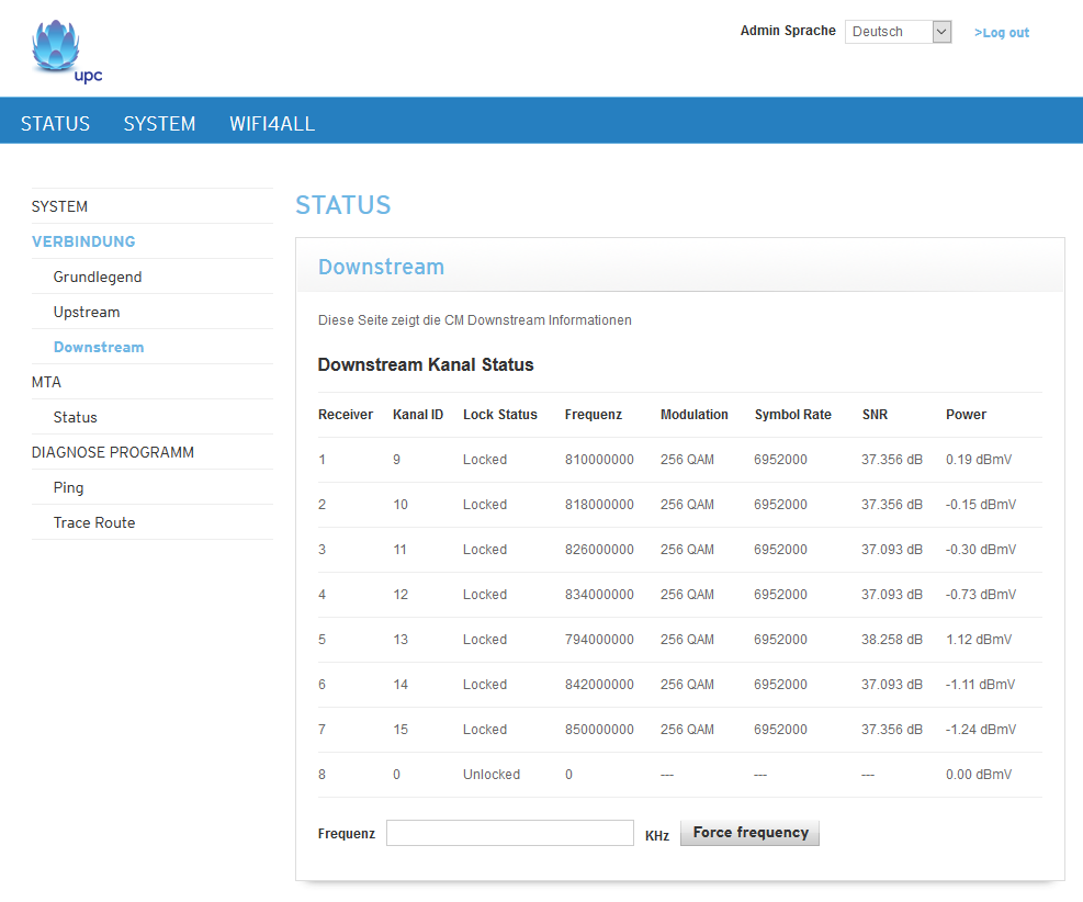

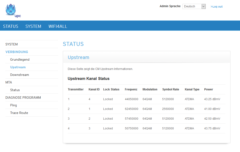

Bitte sehr bitte gleich:
Wenns an dem Kabelgemurkse liegt, wäre das Signal dann nicht konstant beschissen? Ab und zu hab ich ja tatsächlich 125Mbps...

sind ja richtig schlimme werte bei dir
in downstream kein wunder das der download nicht funktionier so richtig

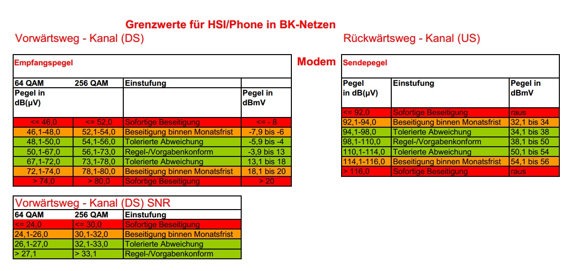

Bei Durchgangsdosen kommen dann auch noch Dämpfungen hinzu. Oben war ne gute Tabelle für die Werte, die entsprechen auch meinen (stabilen) Werten. Vergleiche diese, ich glaube, dass es gut aussieht.

Laut der Tabelle oben sind SNR und dBmV aber mittig in den Optimalwerten.
der 8 kanal in downstream geht nicht
und die werte von dBmV sehr schlecht

eine dose benutzen zum testen ob der hausverstäker gut eingestelt ist

Wie gesagt, der Kabelnetzbetreiber hat die Werte auch ausgelesen und hat gemeint sie seien OK.

hantelfix, in deiner tabelle steht doch dass SNR >33 gut ist und ich hab durchwegs >37; die dBmV sollten zwischen -3,9 und 13 sein und sind bei mir zwischen -1,24 und 1,12 also auch ganz gut mittig? oder lese ich das falsch?

Erstens zitierst du mich 2 Mal. Zweitens ist das n Multiplayer-Spiel: lern Mal deutsch. Drittens hab ich mich auf die von dir gepostete Tabelle berufen. Sorry, dass ich Tabellen lesen kann. ;)
