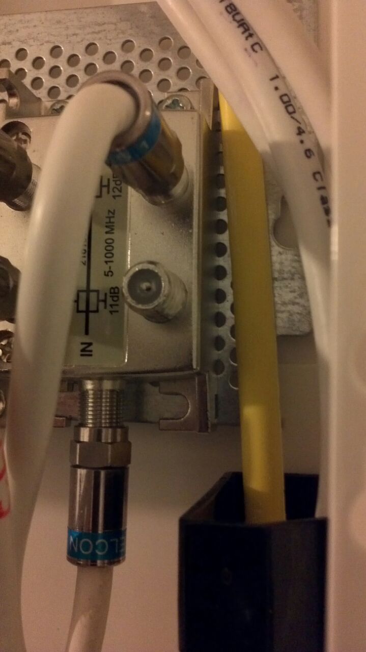

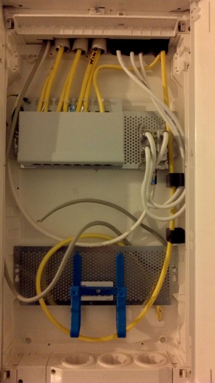

Hi Leute,
ich ziehe in einen Neubau und habe dafür das 3 Play Packet der KabelBW bestellt. (der ganze Neubau wurde auf Kabel ausgelegt)
Die Geräte (Modem, TV Receiver) dürften bald eintreffen, bin mir aber nicht sicher wie ich sie installieren soll.
In der Wohnung habe ich ein "Netzwerk Kasten" an der Wand. Darin befindet sich bereits ein Netzwerkswitch, Steckdosen, ein Kabelverteiler und Platz für einen Modem.
Das Modem soll ja eigentlich an einer Multimedia Dose angeschlossen werden, bei mir in der Zimmern habe ich allerdings nur die Dose mit TV und Radio Anschluss.
An der Kabelverteiler ist allerdings noch ein Anschluss frei, kann ich dort evtl. mein Modem anschließen?
Also Kurz: Kabelverteiler (Wohnung) -> Modem -> Switch -> RJ45 Buchse im Zimmer
für TV dann die normale Dose im Wohnzimmer.
Vielen Dank

dieser unitzMedia kasten ist Eigentum von UnityMedia und du darfst da garnichts dran machen mein Lieber, genau wie beim POST Kasten
ja gut... aber von denen kommt ja keiner vorbei und schließt mein Modem an und es gehört eig. in diesen Kasten rein! Eine Möglichkeit muss es ja geben da es ja sonst keine Multimedia Dosen gibt und für das ganze Neubaugebiet wurde ja KabelBW beauftragt die Installation so zu legen das man das ganze gedöns, vorallem schnelles Internet hat!

Das weiße Gerät was du im Bild 2 als Switch bezeichnest wird eher ein Patchfeld sein.
Beim Kabelinternet kommt immer ein Techniker zur Erstmontage. Immer. Auch wenn eine Dose schon vorhanden ist. Du hast an der Technik einfach nichts verloren. Deine Fragen zeigen dies.
Wenn Du die Hardware hast, dann ist aber die Leitung noch nicht geschaltet. Die kommt immer vorher. Damit alles da ist, wenn der Techniker zum Schalttermin kommt.

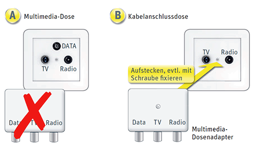

ich weiss es nicht, wie bei Kabel BW ist, aber bei Kabel DE bekommt man so einen Multimediadose-Adapter, die man selber einfach drauf steckt
p.s. ne, bei mir kam kein Techniker ^^
den Adapter kenne ich und so wird es wohl funktionieren allerdings bringt dann mein Patchfeld und die Verteilung in alle Räume nichts!

Der Kaste oben hat nichts mit ner Sternmultimedia Dose am Hut, nur ein Hausmeister hat zugriff drauf oder der Hausbesitzer. Wenn du keine hast melde es den Internet Anbieter, die gehen davon aus das du eine haben musst.
Muss gewechselt werden oder ein Adapter.
Wennn die HAV ein TAP-Out hat, kannst du die ganze gägend stören :D, wenn dort ein Rückkanalverstärker dran ist, wenn du da was veränderst ansonsten betriff es nur die Leute im Haus.
Nein, das Modem wird dort nicht angeschlossen
. Sondern an der Dose in der Wohnung und nicht unten am HÜP.
Nur ein Techniker kann dir sagen ob der Rückkanal geht zudem brauchst du eine neue Dose mit einem (DATA) Ausgang. 3Fach Dose TV/Radio/Data ( Internet)
Das kann dauern weil die Techniker erst eine genehmigung einhollen mussen, ob die unten an den Hausverteiler ran dürfen.
Weihnachten ists immer chaotisch, rufe da mehrmals an.

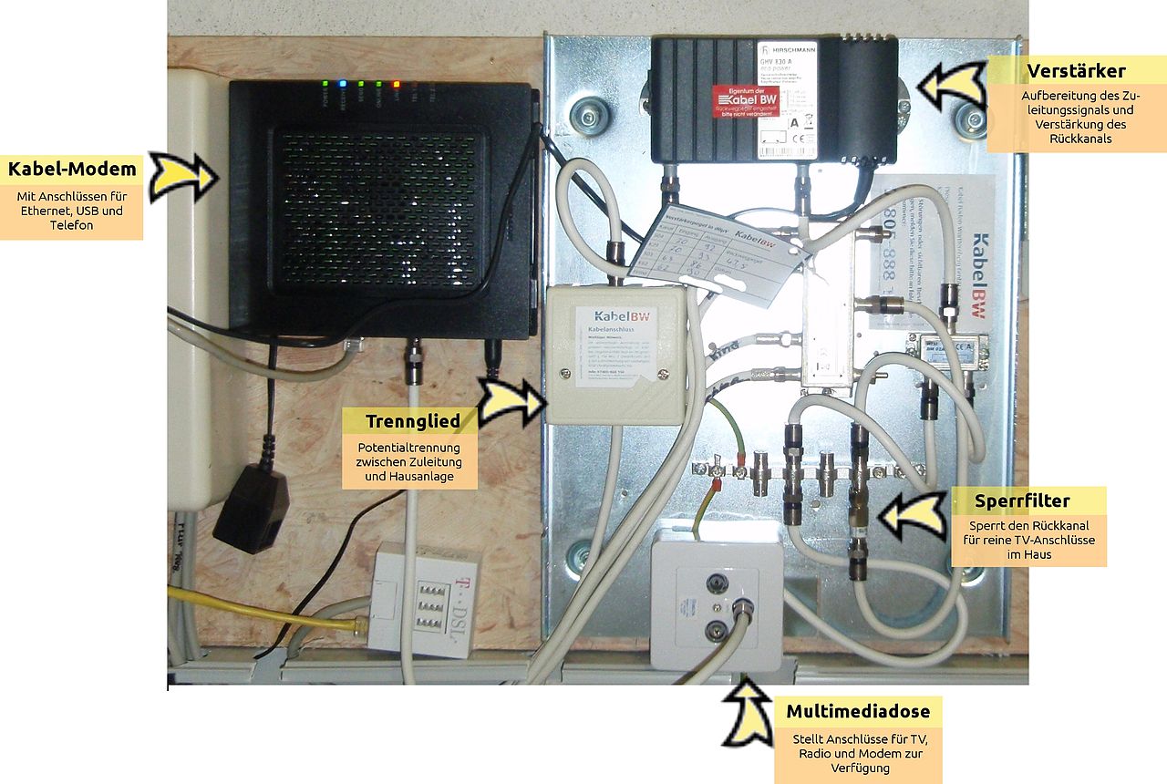

Ein nachgerüsteter Kabelanschluss mit herkömmlicher Antennendose erfordert einen zusätzlichen Aufsteckadapter mit Filter für den Breitband-Internetzugang
Um den Internetzugang über das Kabelfernsehnetz zu gewährleisten, muss die im Kundenhaushalt bestehende Verteilung des bisher meist rein für TV und Radio genutzten Kabelanschlusses geeignet ausgeführt sein oder auch bei Bedarf ausgetauscht werden. Besonders wichtig ist dabei, dass entsprechend abgeschirmte Koaxialkabel und Verteiler (z.B. nach dem sog. Class-A-Standard) sowie rückkanalfähige Verstärker und oben genannte Multimediadosen verwendet werden.
Zudem muss (abhängig vom regionalen Kabelanbieter) die gesamte lokale Kabelfernsehanlage in den häuslichen Potentialausgleich eingebunden werden, um mögliche Potentialunterschiede zwischen der von außen kommenden Zuleitung und innerhalb des Hauses auszugleichen.
Diese Arbeiten dürfen in der Regel nur von zertifizierten bzw. speziell ausgebildeten Technikern durchgeführt werden, da sonst die Gefahr besteht, dass erhebliche Störungen im Kabelfernsehnetz auftreten können.

Ich Spreche NICHT vom Verteiler im Keller, da habe ich selbstverständlich nichts zu suchen..... das auf dem Foto ist bei mir in der Wohnung.... da hat kein Hausmeister was zu suchen! Ja im Keller steht der Hauptverteiler für alle Wohnungen des Hauses, aber das auf dem Foto ist mein Verteiler in meiner Wohnung und da möchte ich gerne den Modem Anschließen, vorraussetzung das ist so angedacht! Wieso hat sonst ein Neubau keine MMD?!
Weil es dafür keine Vorschriften gibt.
Diese Arbeiten muss ein Techniker erledigen, das kann vom Kunden nicht verlangt werden das er sich damit beschäftigt.
