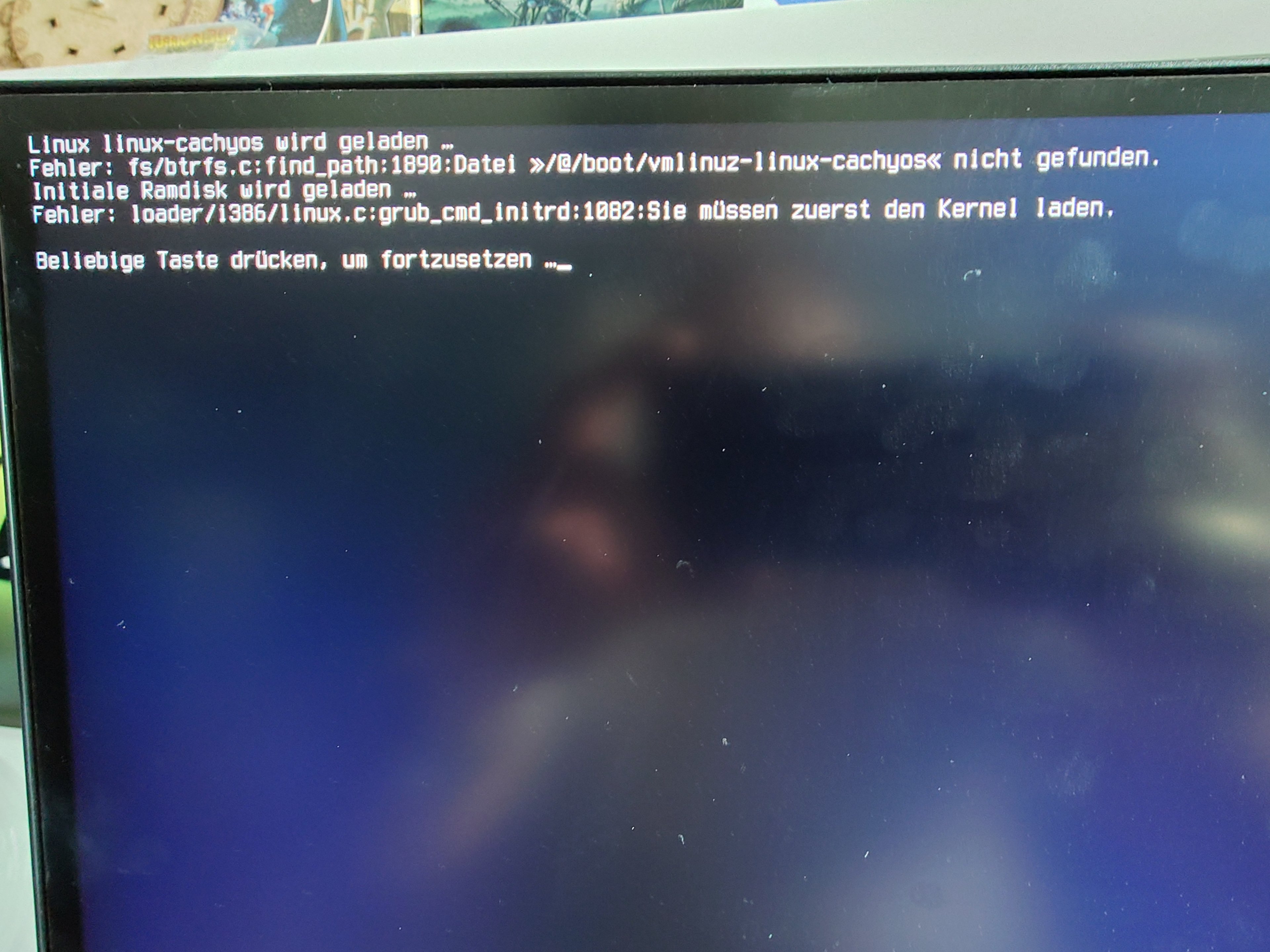

Hmm irgendwas ist da im argen. Aus Grub heraus kann ich nur Snapshots booten.
Wenn ich Versuche CachyOS zu starten auch nach dem Reboot aus einem Snapshots erhalte ich diese Fehlermeldung, siehe Anhang.

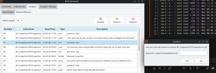

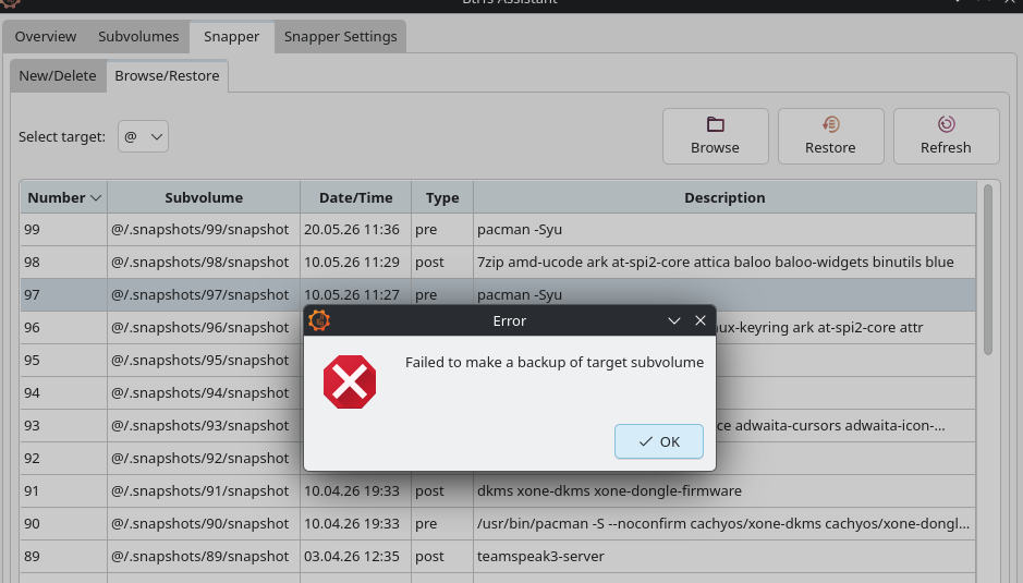

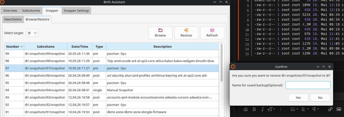

Also ich kann nur aus Grub heraus einen Snapshot booten. Wenn ich dann in btrfs assistant einen Snapshot wiederherstellen will kommt eine Fehlermeldung. Screenshot habe ich hängt an.

@sedot Ja habe ich. Egal ob Pre oder Post 99 bis 90 runter immer das selbe.
Und ja bin nach Anleitung vorgegangen. Es lässt sich auch nur der letzte Snapshot aus Grub heraus am besten booten. Die älteren Snapshots booten ohne Taskleiste unten und nur die offenen Fenster wie Firefox CachyOS Hallo und Dolphin sind dann offen.
So habe mich nochmal durch Etliche der Snaopshots gerabeitet. Und dann versucht per btrfs Assi den Snapshot wieder herzustellen. Aber ich erhalte immer wieder die selbe Meldung. Jetzt ist die Frage ob ich das System nochmal neu aufsetzen sollte oder ob es noch eine Möglichkeit gibt das System wieder arbeitsfähig zu bekommen?

@ThePlayer
Starte den BTRFS Assistant mal aus der Konsole heraus (→ btrfs-assistant) und probiere die Wiederherstellung nochmal, bis der Fehler kommt.
Was sagt dann die Konsolenausgabe?
Meine Hoffnung ist, dass die Ursache dort dokumentiert wird.
