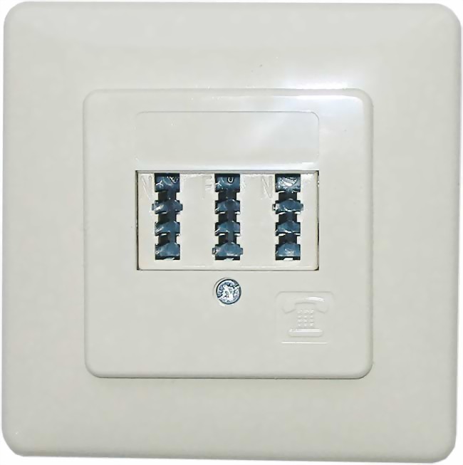

meine Eltern planen im Zuge der Neugestaltung des Vorplatzes und des Weges zum Haus einen Kabelanschluss in Haus legen zu lassen.
Der Kabelanschluss soll in der Garage seinen Weg ins Haus finden.
Das Problem ist nun, dass der Router an der komplett anderen Ecke des Hauses steht und dort stehen bleiben muss.
Meine Frage bezieht sich nun auf die Verkablung innerhalb des Hauses:
Ist es möglich die bereites verlegten Telefonleitungen im Haus für das Kabelinternet zu benutzen?
Oder bildlich gesprochen:

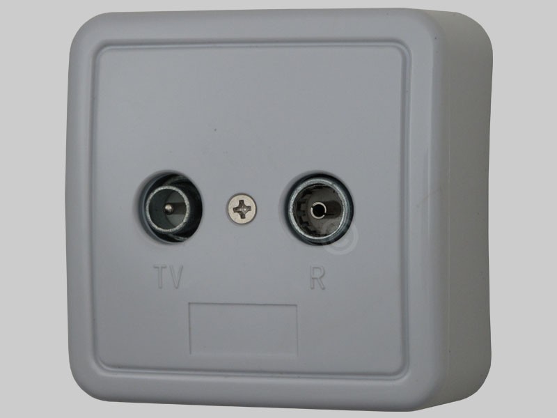

tel_taenfn_up-large.jpg zu 29710-29710---0.jpg machen und die vorhandenen Leitungen nutzen.
Nein ganz andere Technik und Kabelvoraussetzungen.
Telefonkabel ist nichtmal abgeschirmt. Google mal nach Kabel.

Sowas hatte wir in einem anderen Kontext bereits versucht.
Meine Eltern haben einen recht großes Haus und die elektrischen Leitungen sind aus dem Jahr 1960 - von aktuell 320kb/s kommen am anderen Ende des Hauses nur noch 100kb/s an.
Das mit dem Patchfeld klingt interessant, auch wenn ich es bislang noch nicht genau verstanden habe, höre zum ersten mal davon.
Patchfeld ist eine Ort an dem Verlegekabel ankommen und Buchsen bereitstellen. Genau wie normale Dosen mit Buchsen.
Du musst nicht direkt ein ganzes Patchfeld nehmen. Eine RJ45-Dose (an beiden Enden) langt um zu versuchen das Telefonkabel da anzuschließen. Es ist aber immer noch keine regelrechte konforme Verbindung für Ethernet und kann sehr wahrscheinlich zu Problem führen.
Schau lieber erst mal nach ob die Telefonkabel und andere Kabel (Sat-Anschluss) in Lererrohren liegen. Falls ja: Kurzen Prozess machen und weitläufig echtes Netzwerkverlegekabel einziehen.
Das klingt nach zu viel Gebastel.
Wäre extrem ärgerlich, einen Kabelanschluss legen zu lassen, sich einen abfummeln, das zum laufen zu bekommen und letzendes immer noch mit lahmer Geschwindigkeit rumzudümpeln - aber danke!

Bei dem Telefonat mit KD habe ich auch erfahren, dass das Kabelnetz bei uns wohl über Koaxialkabel gehen soll und die Verwendung der Antennenkabel kein Problem sein - kann das jemand bestätigen?
Na ja, kommt drauf an. Erst einmal wird die vorhandene Verkabelung probiert.
Ich kenne genug Häuser, die zig Dekaden alte Koaxial Verkabelungen nutzen. Früher für die Antenne auf dem Dach. Heute für den Kabelanschluss.
