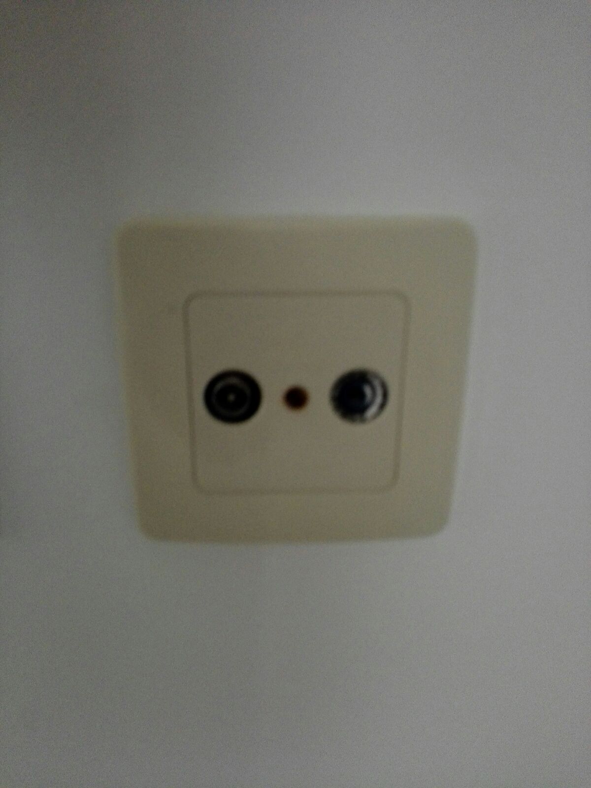

Hallo, ich ziehe in naher Zeit in meine erste eigene Wohnung und stehe jetzt vor dem bekannten Problem mit dem Internet. Vorweg gesagt werden muss, dass ich momentan das Internet meiner Eltern nutze und somit keine eigene Erfahrung in diesem Bereich sammeln konnte. Meine Lage sieht folgend aus:
Es befindet sich kein Telefonanschluss in der Wohnung. Die Vermieterin willigt jedoch ein falls ich einen verlegen lassen möchte. Jedoch würde ich gerne darauf verzichten wenn es andere gute Alternativen gibt. Bei der Suche bin ich auf Vodafone(KabelDeutschland) getroffen. Dadurch ist es ja möglich mit einem Fernsehanschluss Internet zu erlangen. Nun bin ich mir nicht sicher ob das auch funktioniert. Denn ich empfange das Fernsehen durch die SAT Schüssel welche am Haus angebracht ist, durch das dementsprechende weiße Kabel was dafür ist (Name ist mir entfallen). Es gibt allerdings noch die Normalen "Buchsen" mit zwei Anschlussmöglichkeiten an der Wand [Bild im Anhang]. Ist es mir damit möglich Internet zu beziehen? Falls nein, gibt es irgendwelche alternativen, welche ich anstreben könnte?

Ich würde einfach ein passendes Paket bestellen. Wenn der Techniker feststellt das es nicht funktioniert, wir der Vertrag einfach aufgelöst bzw. dir entstehen keine Kosten. Nur beim Umbau der Haus-Anlage durch den Techniker muss man aufpassen. Ohne Genehmigung des Eigentümers darf dort nichts gemacht werden....auch wenn die Umrüstung kostenlos ist!
Deine abgebildete Dose wird höchstwahrscheinlich von dem Techniker gegen die neue Multimedia-Dose kostenlos ausgetauscht...der spannende Teil spielt sich daher eher bei der Hausanlage wieder.
Der Verfügbarkeitscheck bringt auch nicht viel...
Es hat nämlich nicht viel zu bedeuten, solch eine Dose in der Wohnung zu haben.
Entweder die Wohnung ist gar nicht an den Verteiler im Keller (meistens) angeschlossen.
Oder an der Dose hängt z.B. eine Dachantenne für DVB-T (oder Sat).
Der Verfügbarkeitscheck bringt erstmal nur eine Gewissheit: Das Haus hat einen Anschluss.
Ob die eigene Wohnung versorgt werden kann, lässt sich nur mit einem Techniker feststellen.
Spreche da aus Erfahrung. Ich hab hier 'ne Dose. An die ist aber nur eine Dachantenne für das DVB-T angeschlossen.
Im Keller ist der Verteiler und Unitymedia wollte am Ende das Kabel nicht in die Wohnung ziehen. Die Telekom freut sich nun.

Internet über Kabel benötigt in den Wohnungen die Multi-Dosen, da sind dann 3 Anschlüsse. Radio, TV und Internet.
Dann ist noch ein sogenannter Rückkanal notwendig, wenn nicht vorhanden wird der noch eingebaut werden müssen, dazu muss der Techniker an den Verteiler Deiner Vermieterin.
Ich vermute das sich bei dir 1&1 mit einem kleinen Tarif eher lohnen wird, da Du ja nur am WE in der Wohnung bist, außer du willst das Maximum haben und auch ausgeben.
Sollte die Dose das Sat-Signal liefern ist da auch in der Regel nur SAT drin und kein Kabel. In so einer Wohnung hab ich auch mal gewohnt da war zuerst ne normale Dachantenne an der Dose angeschlossen und man konnte DVB-T empfangen, irgendwann kam dann die Umrüstung auf SAT und dann kam da ein SAT-Signal raus. Möglich das noch ein terrestisches Signal dabei eingeschleift ist für analoges Radio. Zur Verfügbarkeitsprüfung kann man auch einfach die Adresse der direkten Nachbarn abfragen um so ungefähr rauszubekommen was an Inetspeed möglich ist. Kabel neu zu legen kann dir der Vermieter verweigern, Telefon, also (V)DSL nicht.
