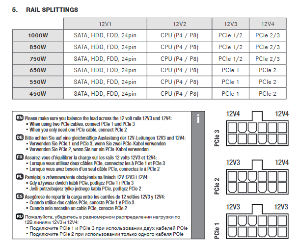

karte so anschließen dass sie an 12V3 und 12V4 hängt, siehe NT-handbuch.

Hierzu muss ich noch mal nachhaken!Deathangel008 schrieb:6/8pin-PCIe ist 6/8pin-PCIe. rein damit und gut ist.
Ich habe jetzt hier eine Gigabyte RTX3070 Aeorus Master und das Straight Power 11 750 Watt Gold Netzteil.
Die Karte hat 2 x 8-Pin Stromversorgungsanschlüsse. Was hat es da nun genau auf sich mit 12V3 und 12V4?
Bekommt die Karte dann jeweils über eine eigene Stromschiene ihren "Saft"?
Wie ist ganz genau die korrekte Verkabelung? Bin nicht mehr ganz im Thema, deshalb entschuldigt bitte diese Nachfrage. Bei den Hardwarepreisen möchte ich eben nix kaputt machen!

@Lord Extra - Für die PCIe Versorgung sind 2 Schienen vorgesehen. Daher musst du die Graka mit 2 separaten Strängen, die an PCIe 1 und 3 des Netzteils angeschlossen werden, verbinden.

PCTüftler schrieb:Die 6800 ist zwar nicht ganz so hungrig, dennoch würde ich nicht nur 1 Schiene nutzen und beide PCIe Stränge des PP11 verwenden.

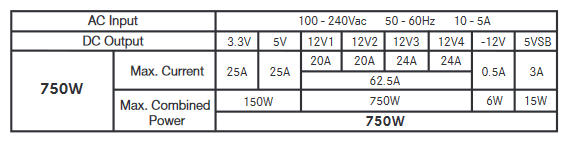

Warum? Der Slot liefert 75W. AWG 18 kann etwa 9A pro Leitung, macht bei PCIe 8-Pin 27A. Der 2x8 Pin kann somit 324W liefern.

Ein Blick ins Handbuch wäre durchaus sinnvoll. Denn da wird recht deutlich gesagt, wie das geht.Lord Extra schrieb:Wie ist ganz genau die korrekte Verkabelung? Bin nicht mehr ganz im Thema, deshalb entschuldigt bitte diese Nachfrage.
I.a.R. weniger. Im übrigen begrenzen die Karten die Stromaufnahme über den Slot. Wenn man sich bei Igor die Messungen mal ansieht, dann ziehen die Karten darüber vlt. die Hälfte ...Naicon schrieb:Der Slot liefert 75W.
Könnte, ja. Und jetzt schau Dir mal an, was eine 12V-Schiene beim Straight Power 11 nach den Spezifikationen leisten können soll.Naicon schrieb:Der 2x8 Pin kann somit 324W liefern.
Es empfiehlt sich definitiv, die Last entsprechend zu verteilen. Bei einer 3070 ist das aber noch etwas anderes als bei der 3070ti oder 3080 aufwärts, grundsätzlich sinnvoll ist es aber schon.

Hat der TE heimlich von seiner 3070 geupgraded? 230W schafft die 20A Rail locker, ich verstehe das Problem nicht.
