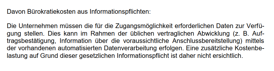

kabelnetzbetreiber schriftlich auffordern dir zugangsdaten auszuhändigen.
ggf. mit einer frist versehen.
was der anbieter haben kann ist die macadresse des routers , nicht aber das physische gerät.
auch darf er keine andere firmware auf das gerät aufspielen wollen.

Der Kabelnetzbetreiber bekommt von dir die MAC-Adresse deines DOCSIS-Modems, in diesem Fall der FRITZ!Box. Die steht auf der Unterseite auf dem Typenschild. Weigert er sich, weist du ihn auf das seit 01.08.2016 geltende Telekommunikationsendgerätegesetz hin und sagst, daß du dich an die BNetzA wendest, sollte er das nicht umsetzen.

Wenn schriftlich, dann IMMER mit einer angemessenen Frist (i.d.R. ~14 Tage) versehen. Der Hinweis auf die Routerfreiheit seit 2016 sollte reichen. Freunde hin oder her, es sitzt ja anscheinend ein Idiot vor dir, der der Meinung ist dich eines Besseren belehren zu müssen.
