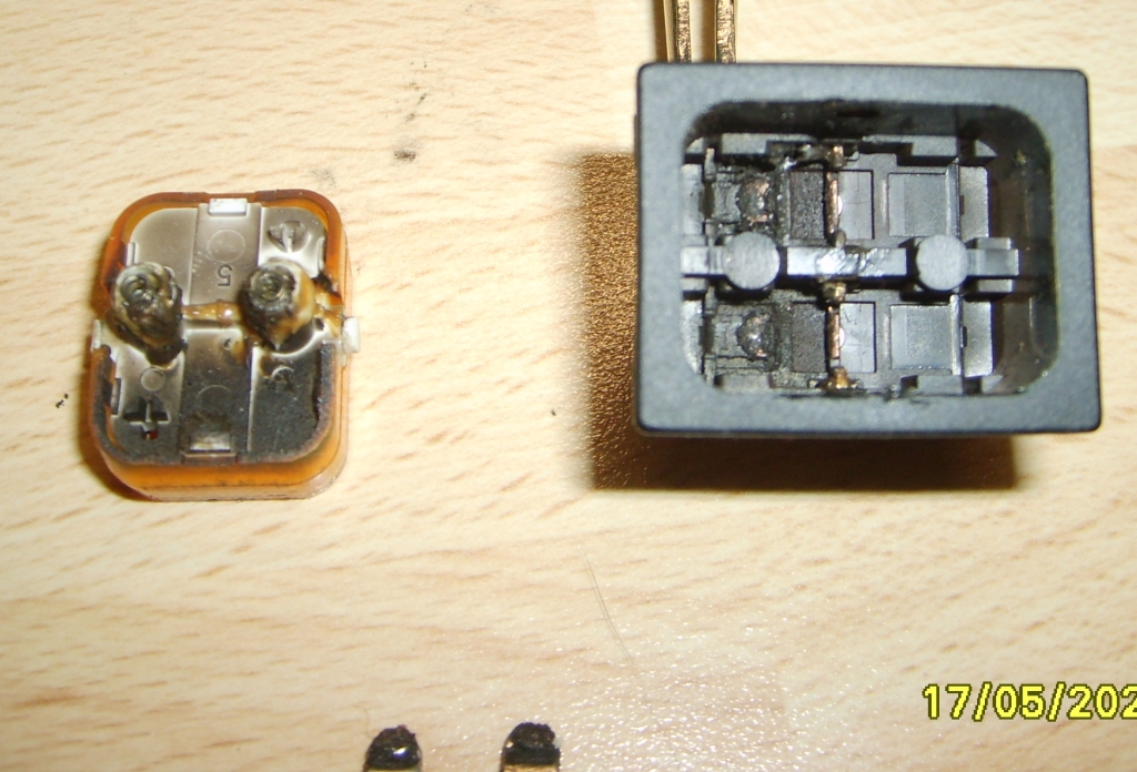

Aber trotzdem, wenn mehrere Schaltnetzteile (PC + Monitor + KVM) gleichzeitig Spannung bekommen kann es selbst für einen 16A Schalter zuviel werden so sah der Schalter nach ca. 1 Jahr bei tägl. Benutzung aus.
Das fängt mit "Brutzelgeräusche" an
Ich hatte dann einen neuen Schalter, und aus einem alten NT den Heißleiter zus. in Reihe eingebaut.
Der Schalter schaltet wesendlich nun ruhiger.
Aber das die Batterie oder sonst was drunter leidet habe ich noch nie erlebt.
