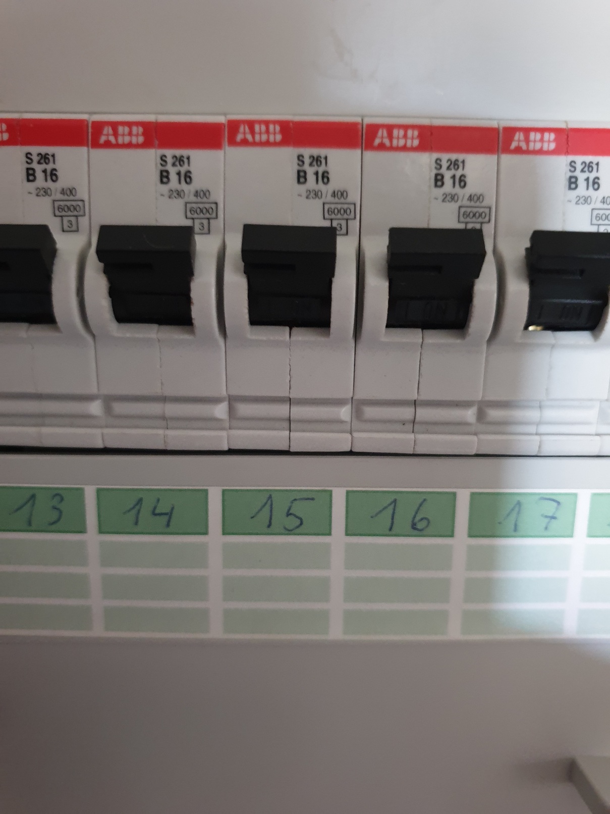

Nicht die Hauptischerung fliegt raus sondern nur die vom Büro.
Die Nr. 15
Standard, B16. Die Dinger nennt man Leitungsschutzschalter, da sie keine Personen, sondern nur die Infrastruktur auf Grund der "hohen" Auslöseströme schützen.
