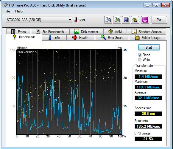

Nur habe ich jetzt mal nen Bench mit HDTune Pro 3.50 gemacht und da habe ich was erschreckendes festgestellt (siehe Bild)
Kann es sein, dass meine HDD hinüber ist (Seagate Barracuda 7200.11 320GB)

hmm ja aber komischerweise fällt meine nicht komplett aus und ich habe eine andere Firmware (SD22 und nicht die da erwähnte SD15)

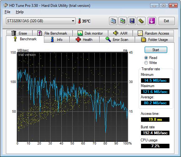

... entweder hat die Platte einen Schuss oder HDTune. Sollte dem Bild unten ähneln.

... im IDE Modus läuft das Betriebssystem anscheinend aber? Wenn ja, muss die Platte nicht defekt sein. AHCI sollte aber, wenn Vista per IDE installiert wurde, auch jetzt noch nachträglich aktivierbar sein.
EDIT: wie sieht es mit den SMART Werten der Festplatte aus?
EDIT: die 7200.11 SD22 können anscheinend auch ausfallen: http://forums.seagate.com/stx/board...&thread.id=4457&view=by_date_ascending&page=3 (ganz unten)

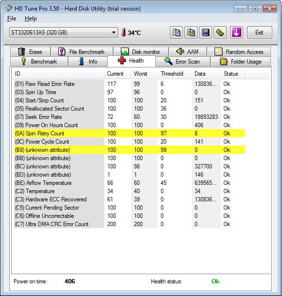

SMART Werte gibt es bei HD Tune im "Health" Tab. Da mal einen Screen von machen.
@ Checker_3000 unter XP sollte die Umstellung auf AHCI ohne Probleme laufen und ohne am System fummeln zu müssen da XP normalerweise die Treiber auch installiert wenn AHCI bei der Installation nicht aktiv ist.
hier der Screen.
Und is was auffällig?
Eigentlich nicht. Mal ne blöde Frage: Kann es sein das bei dem Bench den Du oben gepostet hast etwas auf die Platte zugegriffen hat? Ein Virenscanner oder ähnliches, vielleicht Windows selber irgendwas gemacht hat? Dann kann es auch zu so einem Bild kommen gerade wenn die Platte die man testet auch die Systemplatte ist..
