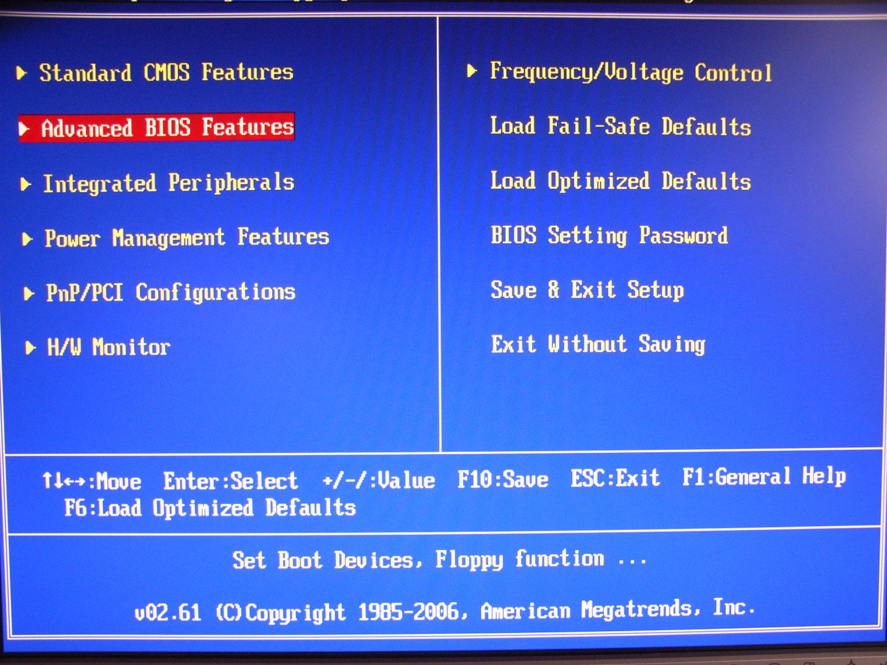

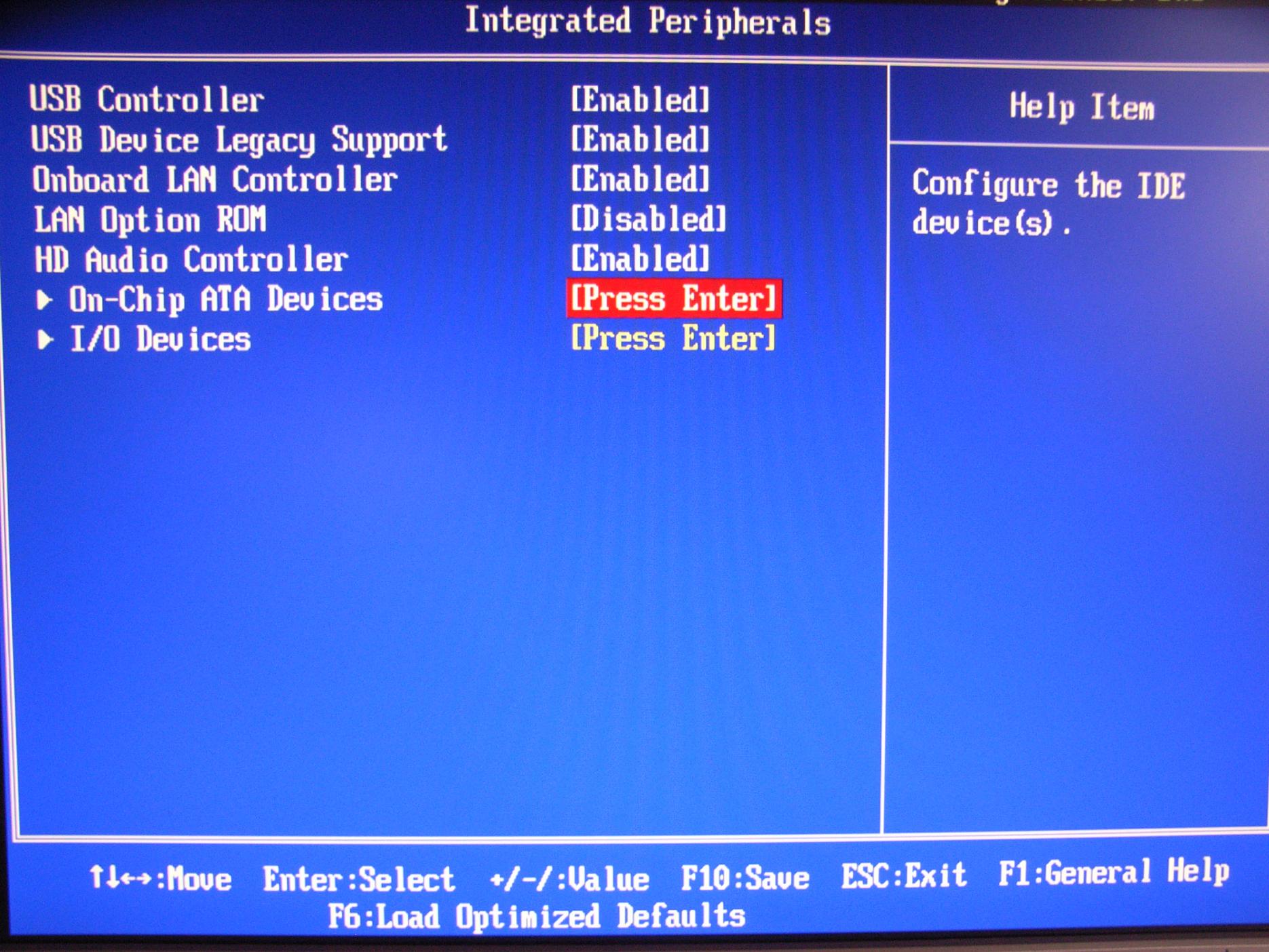

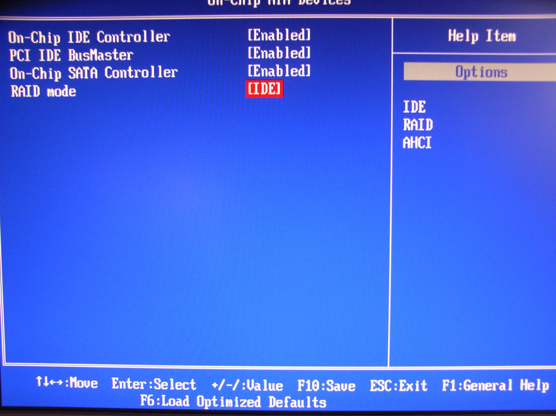

Hab hier nochmal die Bilder von meinem Bios gemacht...
Checker_3000 schrieb:
Dann bring es also garnichts, wenn ich mir eine externe Festplatte mit Esata hole oder ?
Ich dachte, mit dem Esata auf Sata Adapter bekomme ich das hin...
Müsstest Dir wohl eine Controller Karte holen. Prinzipiell kannst Du eine eSATA Platte auch ohne AHCI betreiben. Allerdings kannst Du sie dann nicht im Betrieb anstöpseln sondern solltest/musst zum an und abstöpseln den Rechner runterfahren. Was in den meisten Fällen nicht so wirklich toll ist.
