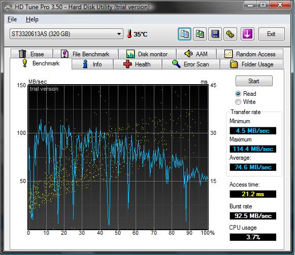

Leider ist meine Festplatte immer noch so schlecht bei der Zugriffszeit. Meint ihr ich könnte eine kaputte haben (ist ne Seagate ;) Die ST3320613AS 320GB) ?
(Foto von HDTune ist im Anhang)

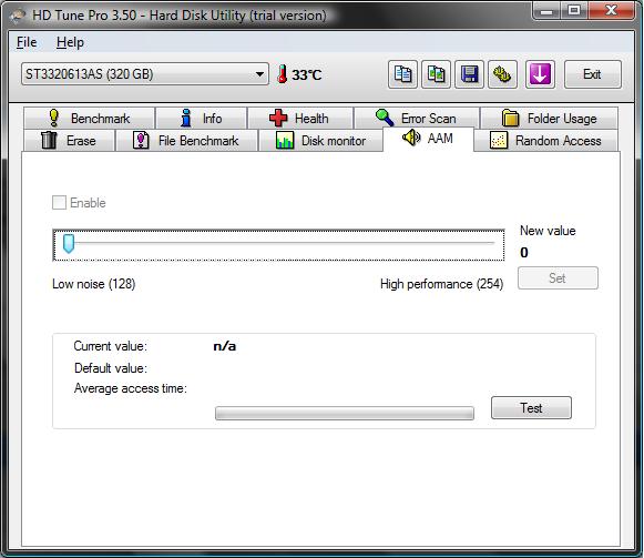

Ist deine Festplatte defragmentiert ? Und schalte mal das AAM auf 256, d.h. volle Leistung
wie geht des? AAM auf 256 stellen? Und ja die Festplatte ist defragmentiert.
Über das Programm Hd Tune, aber die neue Version 3.... Oder durch WINAAM :)
hmm ich kann das aber nicht auf Enable stellen?! Hat meine Festplatte das überhaupt? Was bringt das?

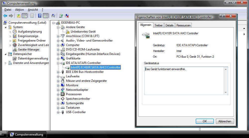

Gerätemanager->IDE ATA/ATAPI->Intel Festplattenkontroller(ICH10)->Eigernschaften Kontroller.
den Punkt Eigenschaften Kontroller gibts bei mir iwie nicht
(Bild im Anhang)
