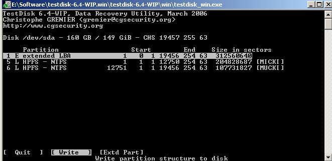

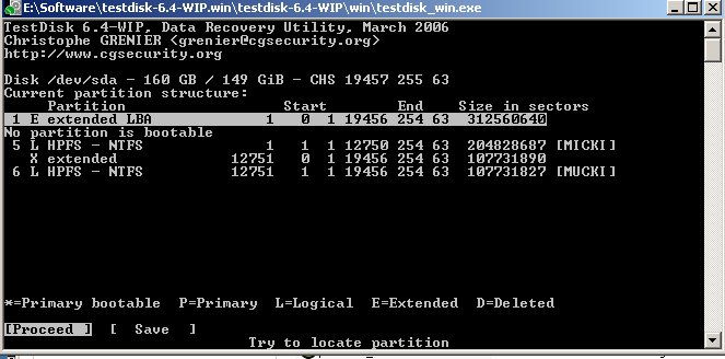

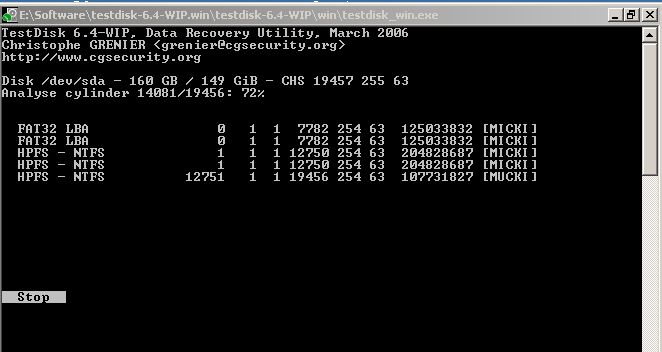

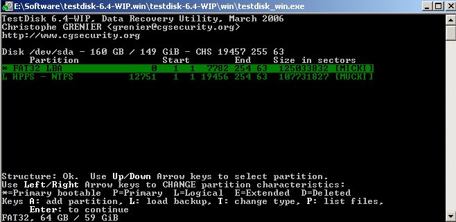

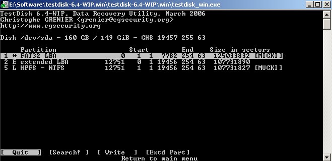

habe mit meiner Samsung SP1614 das Problem, daß ich seit gestern nicht mehr auf die beiden Partitionen (F u. G) zugreifen kann. Die Eine taucht gar nicht mehr auf, wird aber in der Datenträgerverwaltung erkannt, jedoch ist der Laufwerksbuchstabe F gänzlich verschwunden. Und die Zweite wird zwar noch als Laufwerk angegezeigt, aber ohne Größe, freien Speicher und welches Dateisystem.
Versuche ich die noch angezeigte Partition zu öffnen kommt die Fehlermeldung CRC Fehler oder bei der Analyse mit Testdisk Lesefehler. In Testdisk werden jedoch beide Partionen erkannt. Habe schon etliche Links gelesen, aber ich weiß einfach nicht mehr weiter. Kann mir vielleicht jemand einen Rat geben, was ich noch machen könnte? Habe Sreenshots von Testdisk beigefügt, demnach müßte eigentlich alles funktionieren oder ich habe etwas übersehen.
Grüße
mibecker

welches Dateiformat haben den die Partitionen? Weil auf dem zweiten Screen taucht ja eine FAT 32 Partition auf, die auf dem ersten und letzten Screen nicht auftaucht. Auf der Platte sind auch nur die beiden Partitionen, oder sind es mehr?
MFG
Michael

Beide Partitionen sind in Ntfs formatiert gewesen.

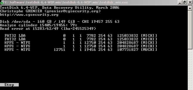

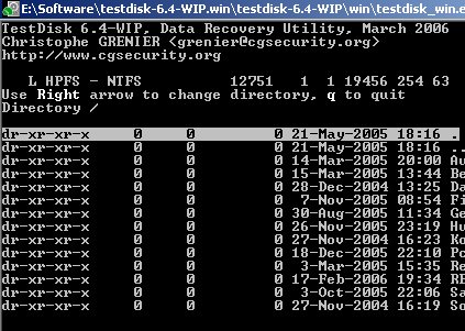

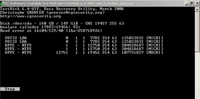

Hallo Fiona,
bin deine Anweisungen gefolgt.
Wie festzustellen ist, sind alle Ordner vorhanden.
Habe während des Tiefenscans noch ein paar Snaps geschossen und dabei festgestellt, daß mehere Read erros bei der ntfs Partition vorhanden sind. Weiß jedoch nix damit anzufangen.
Habe die Snaps beigefügt.
Viele grüße
mibecker

Read Errors (Lesefehler) können genau zu diesen Symptomen fürhren die du hast.
Testdisk erkenne aber anstatt eines logischen NTFS-Laufwerk eine primäre Fat32-Partition nach Analyse der Partitionstabelle.
Daher könntest du dennoch mal die Struktur nach der tieferen Suche versuchen auf die Festplatte zu schreiben.
Das Ergebnis wird aber ungeweiß sein wegen den Lesefehlern.
Achte daher auch unbedingt auf chkdsk und breche es wenn nötig erstmal ab.
Ich gehe jetzt von dem Screen nach der tieferen Suche aus.
https://www.computerbase.de/forum/attachments/nach-tieferen-suchlauf0-jpg.48321/
Setze bitte die mittlere Partition mit dem Links oder Rechtspfeil auf der Tastatur auf L für logisches Laufwerk.
Siehst du an dem Buchstaben ganz links bei der Partition.
Bestätige dann mit Enter.
Gehe auf [Write].
Bestätige dort mit Enter, y und Ok.
Wenn irgendwo ein Problem mit dem Bootsektor sein sollte kann dann auch noch ein Menü Boot erscheinen.
Wenn es kommt bestätige dort nur mit [Backup BS].
Beende Testdisk und starte den Computer neu.

Wenn chkdsk erscheint ist es regulär ein Hinweis auf ein beschädigtes Dateisystem.
Da Testdisk die Daten anzeigt hättest du vielleicht die Möglichkeit mit Knoppix die Daten zu kopieren.
Könntest du ja mal testen.
