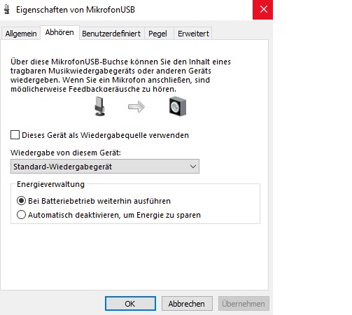

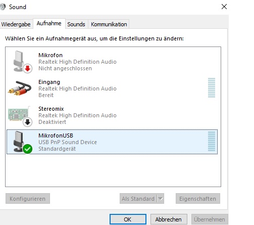

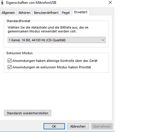

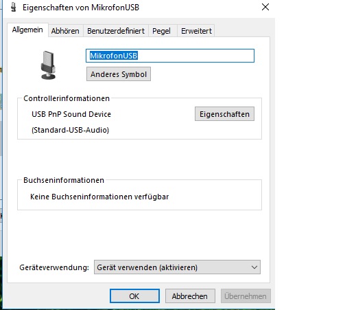

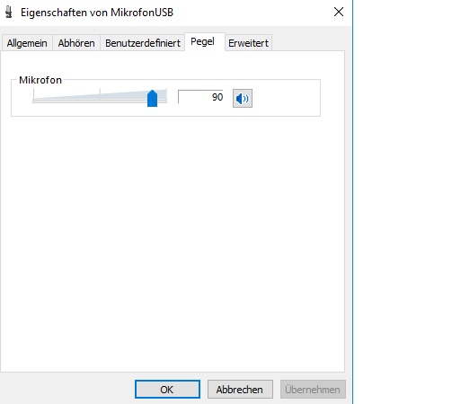

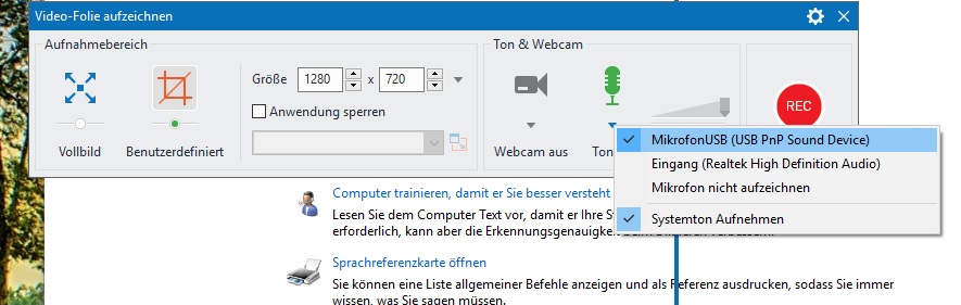

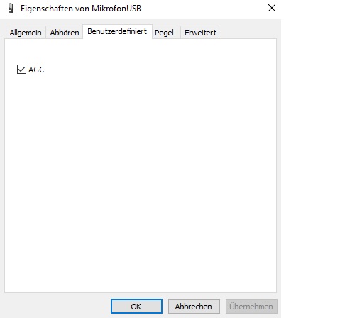

ich habe das Problem, dass ich am PC nichts mehr aufnehmen kann. Das ging lange gut und von heute auf morgen klappte es nicht mehr. Ich habe mir von Trsut das All-round USB Micophone geholt, da ich dachte, mein Headset sei kaputt.
Mein PC erkennt das Mikro auch. Nimmt aber auch hiermit nichts auf. Das 1. Bild zeigt, dass er das Mikro erkannt hat. Aber er nimmt nirgendwo auf. Der Pegel sollte ja schon in dem Reiter Aufnahme zu sehen sein?
Wenn ich dann, wie im letzten Screen, auch das MikofonUSB auswähle, ist ebenfalls kein Sound.
Ich habe natürlich auch die Buchse hinten ohne USB ausprobiert. Ich habe gerade einfach keine Idee mehr :(
Hat vielleicht noch jemand einen Vorschlag?
Beste Grüße
Paddel

in der letzten Zeit eventuell ein größeres Windows Update gemacht? Bei mir waren bei dem 1803 Upgrade auch die Mikrofone tot, an der Stelle lag das an den Privatsphäre Eigenschaften, obwohl die auf "erlauben" gesetzt waren, musste ich die einmal "verweigern" und dann wieder "erlauben".
Eventuell war das ja schon alles :-)
